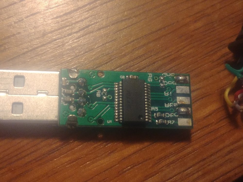

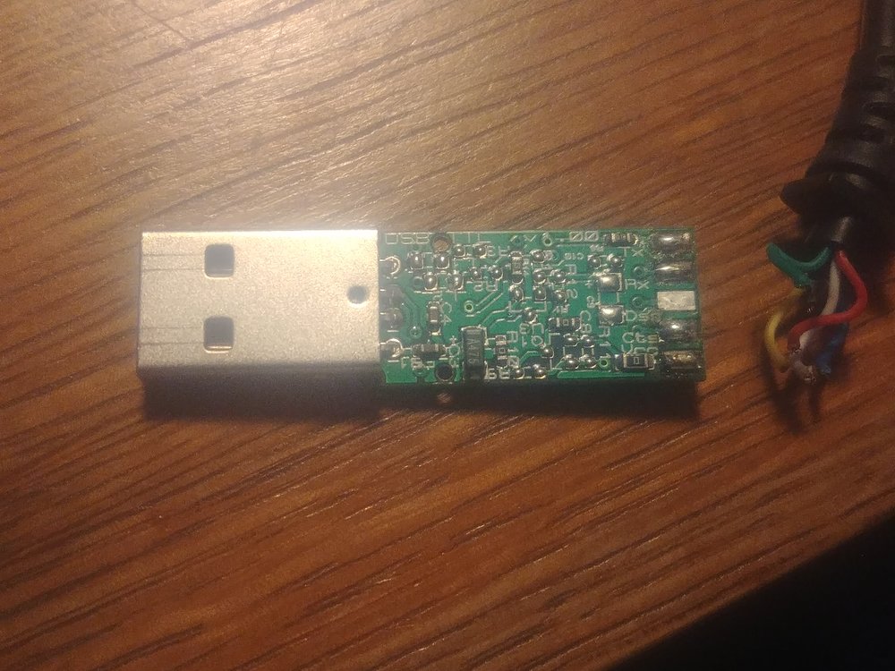

Bonjour, la protection plastique de la clé usb de mon câble EQmod pierro Astro s'étant défait les fils de couleurs se sont détachés petit à petit et un proche les a totalement détachés je ne connais plus leur emplacement respectif.
J´aimerais les resouder.
Il me semble que le noir était soudé sur Gnd et le vert sur Dfn et les 4 autres sont de l'autre côté mais je ne sais pas dans quel ordre, auriez-vous une idée de ces positions ou carrément des photos ?
Merci

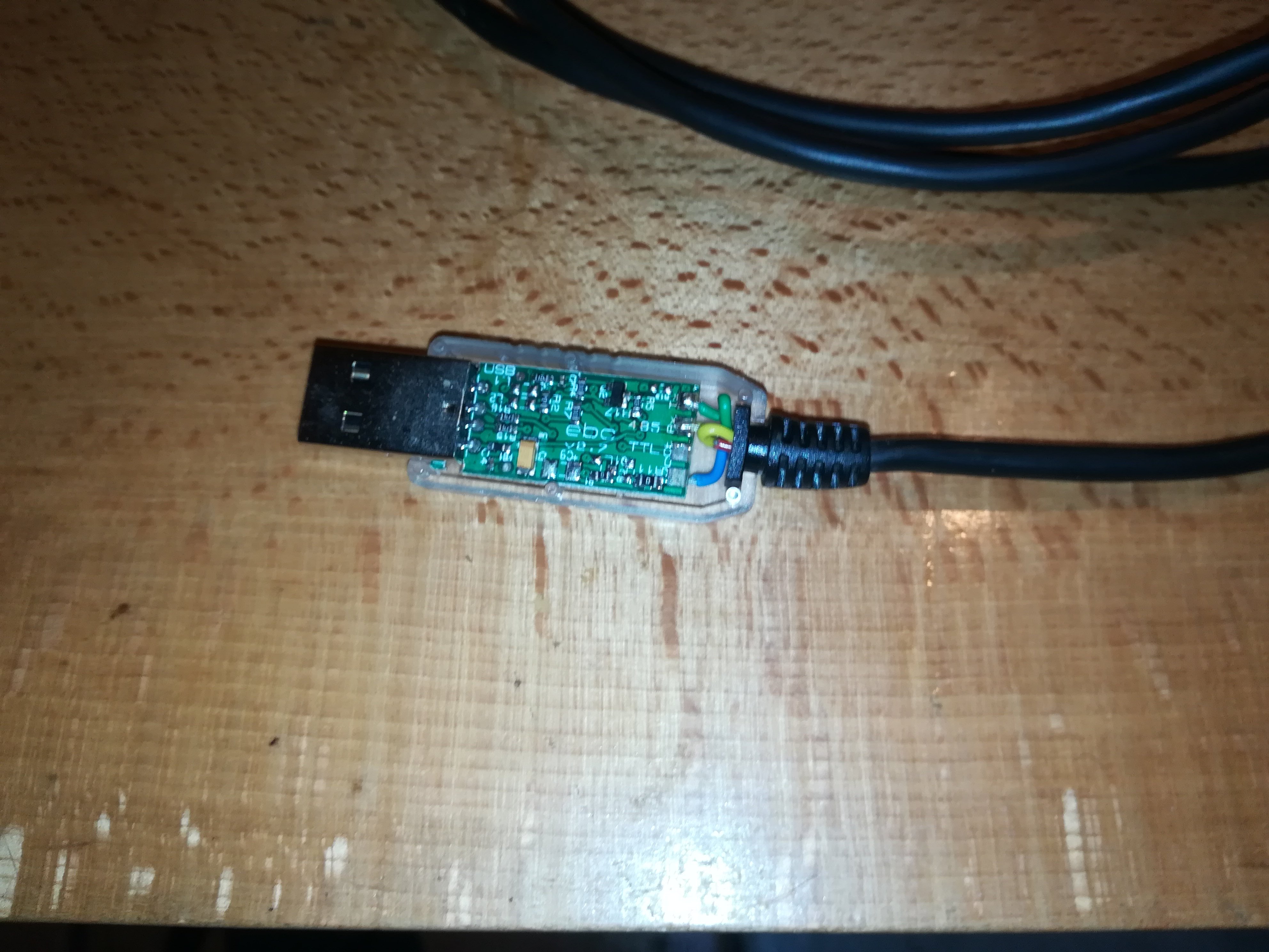

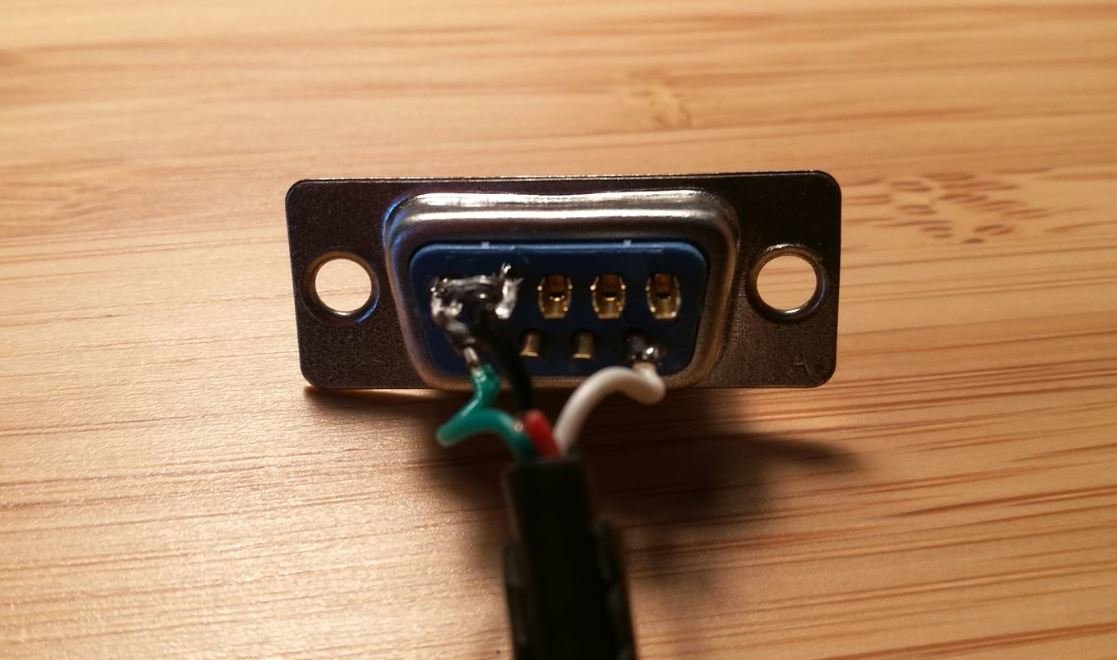

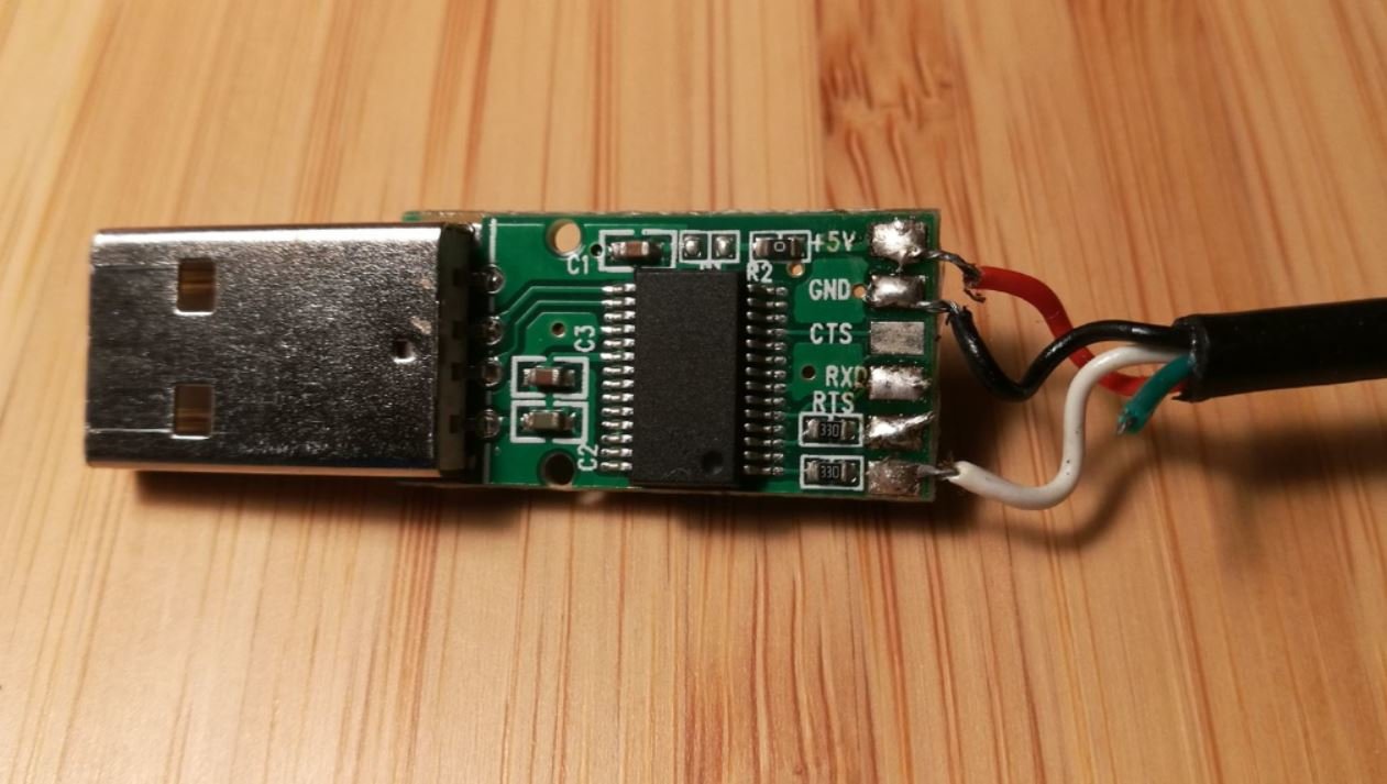

Pffff...! Bon, ça m'est arrivé aussi :)
Les photos sont celles d'un câble Pierro Astro d'une NEQ6. Attention : Vérifie les également les couleurs côté prise DBE...
Le vert qui est dessoudé côté USB sur la photo va sur la deuxième borne, m'avait été confirmé par Pierro Astro.
Depuis, j'ai un câble de secours...

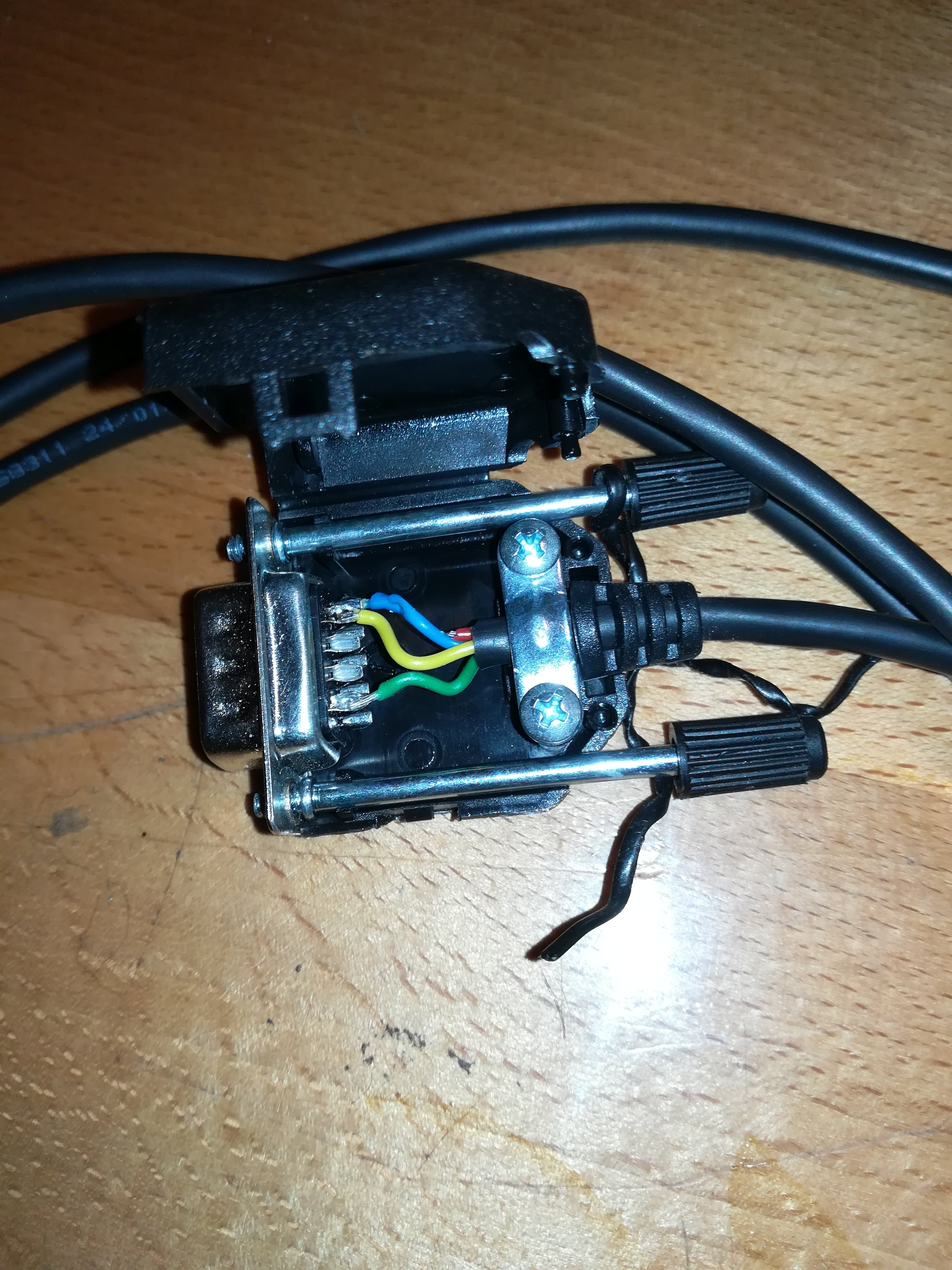

Edit : je viens de voir un câble bleu sur ta deuxième photo. Ça serait pas un câble d'une HEQ5 des fois ?
Demande à PA avec la photo des deux prises. Il m'avait répondu dans la journée.

Type câble
Je l'ai acheté d'occasion avec une monture eq6.
Il y a 6 fils couleurs: vert, noir, blanc, jaune, rouge et bleu.
