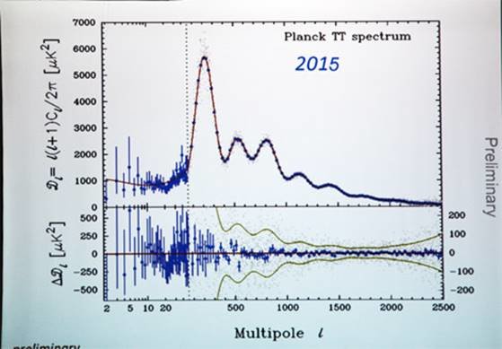

Un autre moyen complètement indirect c'est l'étude du CMB, notamment le spectre de puissance. La position du premier pic donne la courbure globale de l'univers (la densité d'énergie toute nature cofondue versus la densité critique).
Il se trouve que... si on fait le recensement de la matière, il n'y a que 30% pour atteindre la densité critique... il faut forcément une autre composante... qui n'a pas de propriété gravitationnelle classique... et ne trouve d'explication dans la cadre de la relativité générale que dans la constante cosmologique.
Je m'explique... on voit l'accélération de l'expansion depuis 1998 avec les SN Ia, on sait modéliser ce que l'on voit avec la loi d'Einstein (en vrai c'est la métrique de Fridmann Lemaître Robertson Walker avec constante cosmologique et on sait donner la valeur qui colle avec les observations).
On mesure le spectre de puissance du CMB, et toujours avec le modèle Lambda CDM on sait mesurer la courbure globale de l'univers. On obtient également la même valeur pour le modèle de concordance (celui qui contient seulement 6 paramètres et ça colle vraiment bien avec le spectre).
