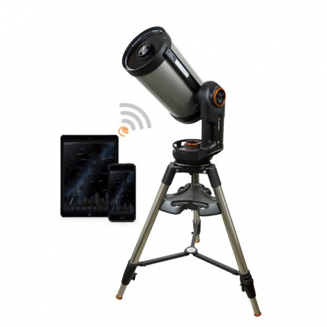

Je souhaite reprendre l'astronomie pour faire des observations planétaires et ciel profond et faire un peu de photo.
J'hésite entre le Celestron Evo 9.25 et le Celestron evo 8 Edge HD qui sont à peu près au même budget.
Ma question tourne autour de la qualité du visuel (le poids, transport... n'est pas un pb pour moi).
Quels oculaires de qualité préconisez vous en complément ?
Merci pour vos conseils éclairés.
J’ai choisi le C9 plutôt que le C8 Edge. Le champ n’est pas aussi « plat » mais avec ma pratique habituelle (VA ou visuel) ce n’est pas sensible. Seul point avec un capteur un peu large, un vignetage sensible, même avec mon 183MC qui n’est pourtant pas full frame.
Le trépied fourni est bien plus stable (c’est celui du CPC) que celui du C8 Edge.
J’ai comparé les deux sur le même site, même objet et même oculaire: on gagne un peu en magnitude, en résolution, sans que ce soit une révolution non plus. Par exemple sur M13 on résout plus d’étoiles avec le C9.
La mise en température d’un non Edge est plus rapide et pas mal de proprios de Edge ont installé un système de ventilation forcée (Starizona en vend un très bien).
Niveau oculaire, j’ai longtemps hésité pour du Televue mais je suis resté raisonnable avec deux Baader, un Hyperion 36 et un Morpheus 9, qui sont très corrects, sans être extraordinaires non plus.

Je viens de recevoir mon téléscope vraiment incroyable. La différence de qualité entre Morpheus et Hyperion est elle vraiment notable ?

hyperion : 68°  vs morpheus 76° ; le prix passe du simple au double.
j'ai commencé avec les hyperions, j'avais toute la gamme, je suis passé chez ES avec les 82°, je suis en train de me refaire la gamme pour mon C9.25
il y a 58 minutes, nono1974 a dit :
J'ai pris le C9.25 évo également
Qu'est ce qui t'a fait changé de fournisseur Baader à ES ?
au delà de trouver les ES plus clair et lumineux, avec le confort de plus de champ ,
je  trouve les ES-82°  bien plus confortables, placement de l’œil plus aisé , moins "d'ombres volantes".
actuellement j'ai surtout des ES en 92° et 100°, qui vont le plus souvent sur mon dobson et ma 120ED.
ils sont un peu lourd aussi pour la monture Evolution, avec déjà le C9.25, elle est à sa limite de charge.
je suis en train de refaire ma série d'oculaires pour le C9.25 avec des ES-82°. (on est deux à faire de l'astro à la maison !)
actuellement il y a "l'extraterrestre" le Nagler 12T4 , il était sur le dobson, il rejoint les accessoires C9.25; les ES-82° tourneront autour de ce Nagler.
pour le moment, côté hypérions, je n'ai gardé que les meilleurs : 8, 13 et 17mm, ils passent quand même bien dessus ;)
en retour d'utilisation du C9.25 évolution, il a l'avantage d'être simple  et rapide à mettre en place, c'est vraiment génial.
il se transporte très bien , peu encombrant, on en est très content à la maison :p
je te conseille de prendre un bon renvoi coudé 2", celui vendu de base avec l'instrument n'est pas top (ça dépanne au début), un diélectrique fait bien le taf.
une grosse dépense à 2€ : un tapis de gym pour faire un parebuée : sinon les soirées d'observations risquent d'être trop vite écourtée par la buée sur la lame de schmidt:confused:
(+ de budget : une résistance chauffante : c'est bien plus efficace)

j'ai cru voir que tu as une AVX , là on est sur "Evolution".
je pense , qu'en visuel, le C9 est plus à l'aise sur une AVX que sur une Evolution
La monture Evo est vraiment à la limite avec un C9, il faut l’équilibrer au quart de poil (perso légèrement lourd sur l’avant avec la raquette, mais en équilibre parfait si CPWI) et si possible utiliser des pads anti vibration pour amortir un peu l’amplitude. Un focuser motorisé ou un Feather Touch manuel sont un vrai plus...
il y a 17 minutes, clouzot a dit :
c'est exactement ce que j'ai sous-entendu en disant : ;)
Il y a 3 heures, martial_julian a dit :
aussi, sur la nécessité d'un équilibrage "au quart de poil"  , entièrement d'accord :)
mais attention le focuseur/crayford (motorisé ou non) c'est à oublier car impossibilité de pointer au zénith : ça  bute contre la monture !
le C9 sur Evolution : ça passe ; sur AVX: c'est un peu mieux; sur CGEM : c'est confortable :p
il y a une heure, martial_julian a dit :
Ca dépend ce qu'on veut faire aussi et le critère déplacement/transportabilité. Pour un "visuelleux", aucun intérêt de s'embêter avec une monture équatoriale allemande, faut privilégier l'alt-az à fourche.
il y a 8 minutes, Skywatcher707 a dit :
 on parle essentiellement  de visuel depuis le début :)
"l'alt-az à fourche " pour un C9 , c'est certainement plus stable et optimisé 👍, mais pas forcément plus facile à trimballer.
bien vu d'avoir souligné cette solution :)
