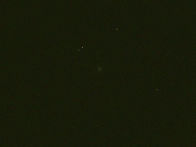

Snapshot de M3 en live (sans traitement, reduite à 50%) sous ciel pollué avec lunette 80/400 réduite à 80/250

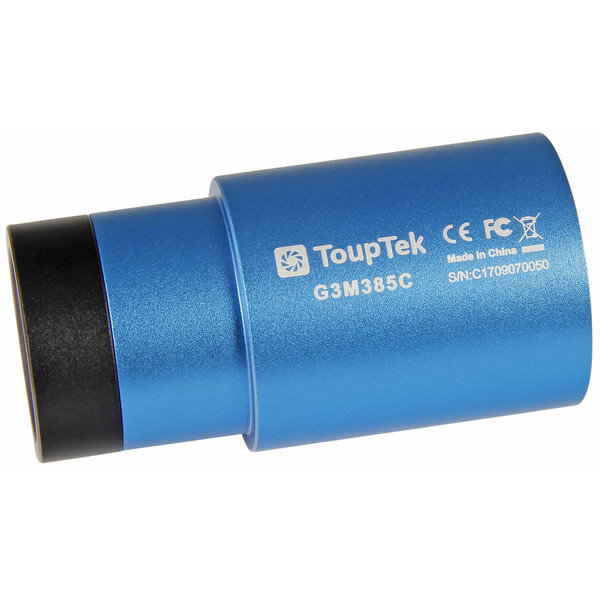

Je te conseille une caméra 16:9 pour avoir un max de champs si tu n'a pas de suivi automatique.
Genre une imx 385 à environ 300€.moi je possède celle là:

En fonction de ton budget imx 224 ou au-dessus ...
Le 16/9 ce n'est pas forcément utile, car avec le vignettage on n'utilise que la partie centrale; par contre le champ plus large peut aider au pointage
