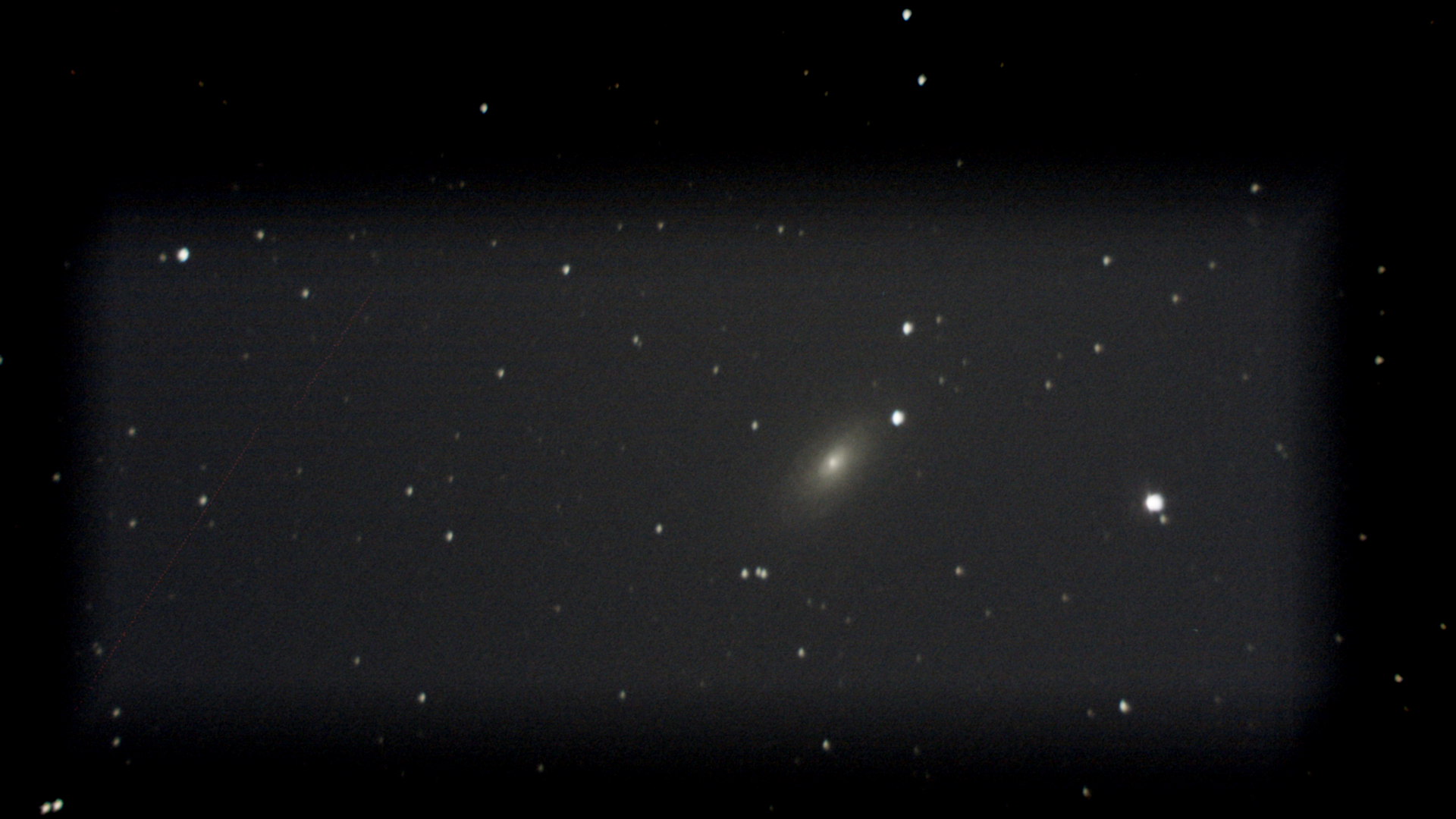

le hamburger  47 frames de 1 secondes
à 145 secondes

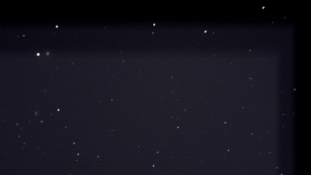

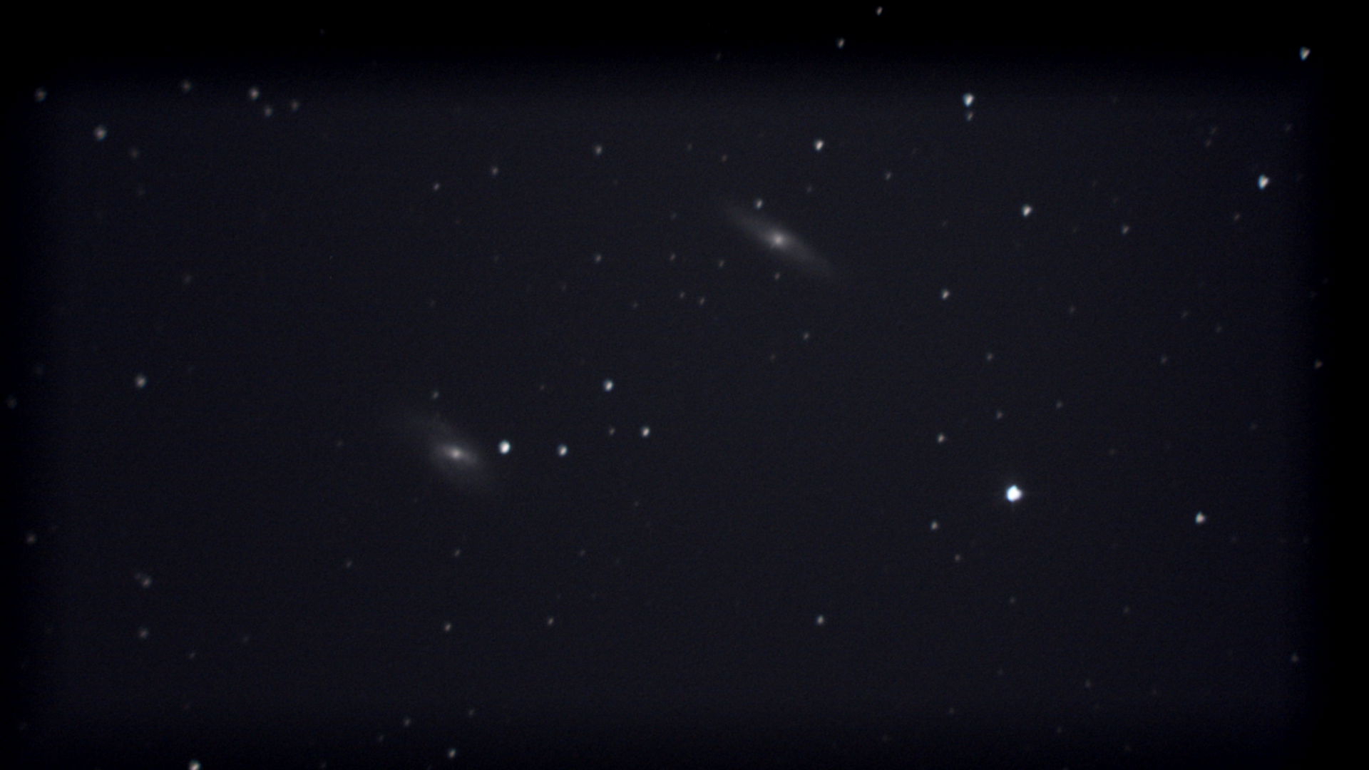

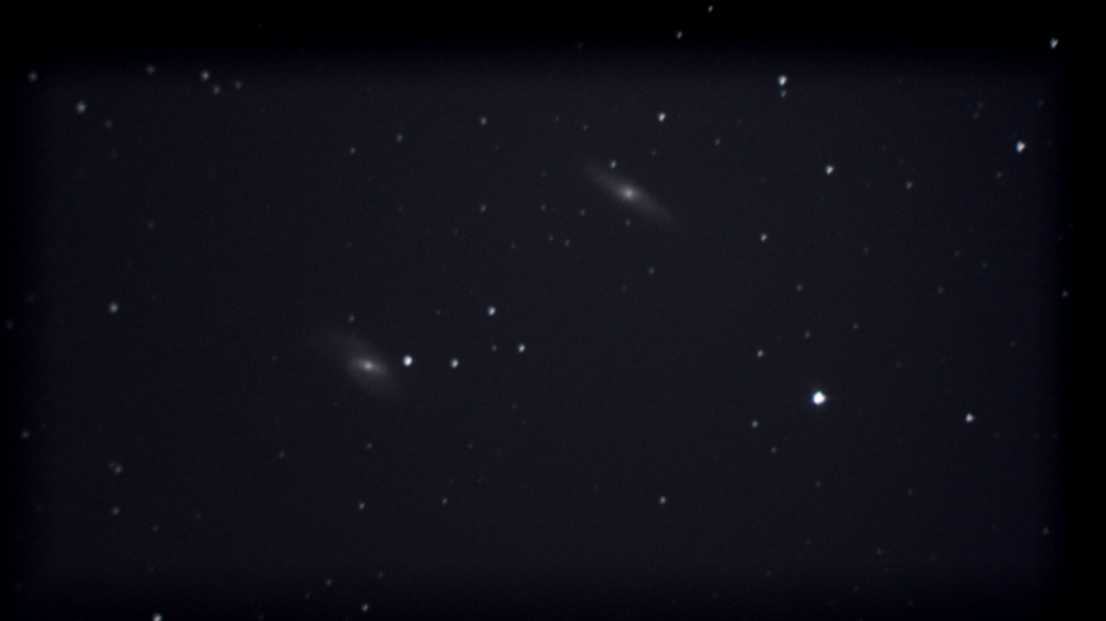

Ces deux copines, M65  et  M66 du triplet du lion 78 frames 78 secondes
il y a du magnitude 14 la dedans

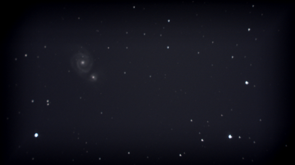

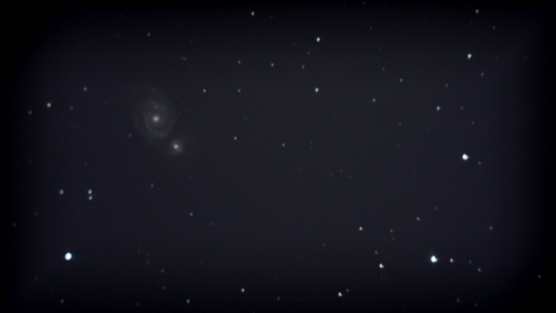

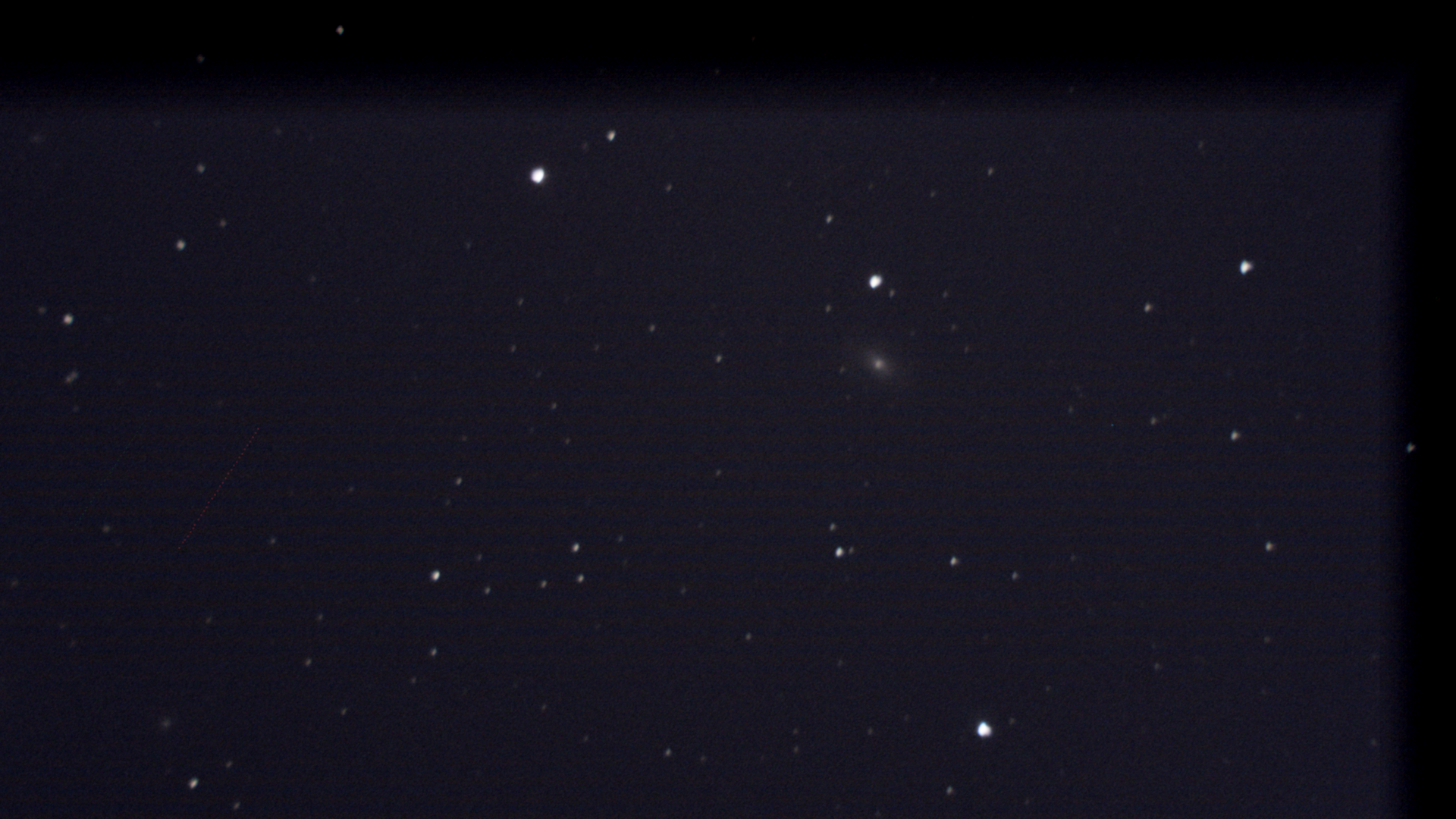

M 51 galaxie du tourbillon  144 frames de 1 sec
60 frames 60 secondes

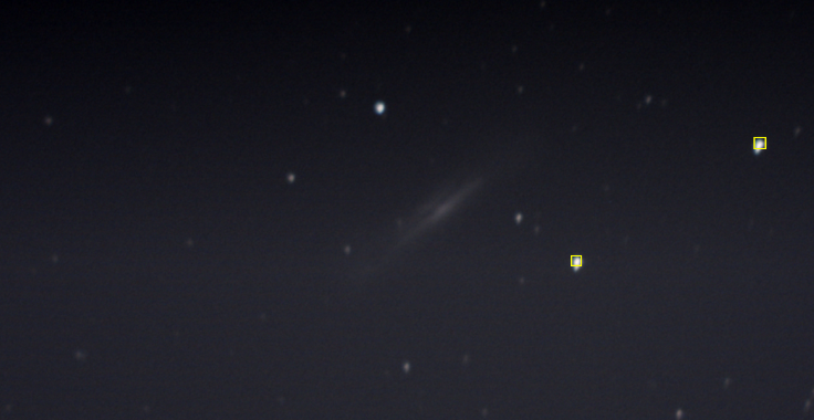

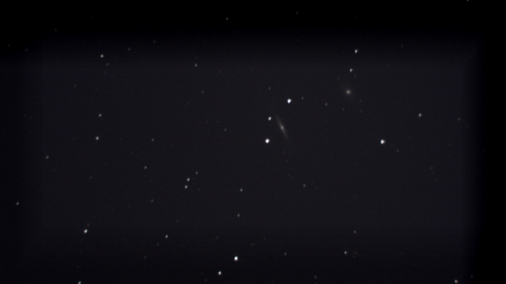

je sais pas, la principale, ca ressemble à l'aiguille, mais ca doit pas etre ca, vers alpha de la chevelure de bérénice (normalement)
170 frames de 1 sec et 3478

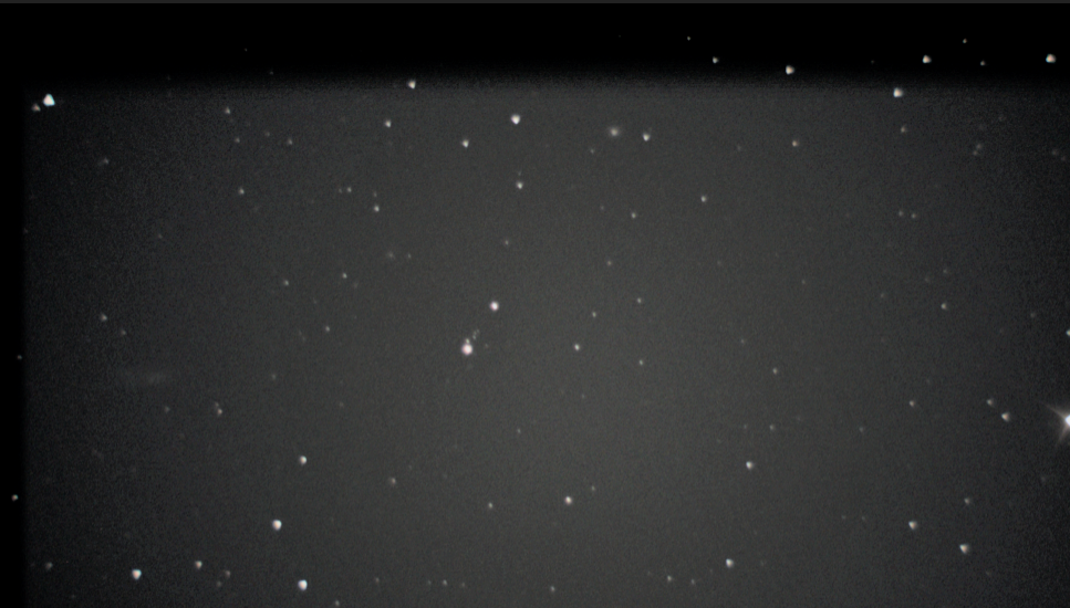

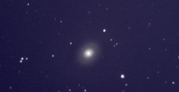

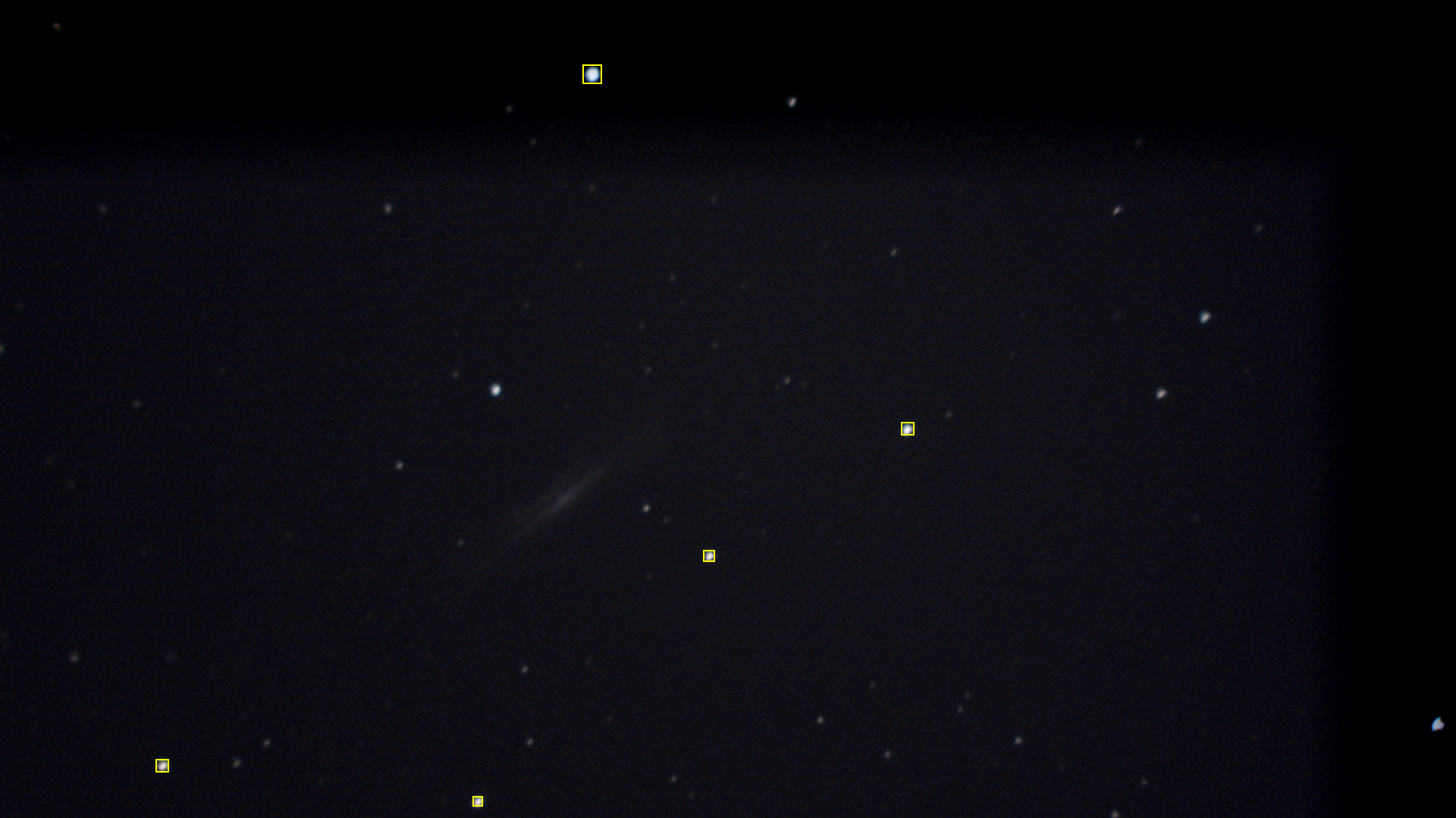

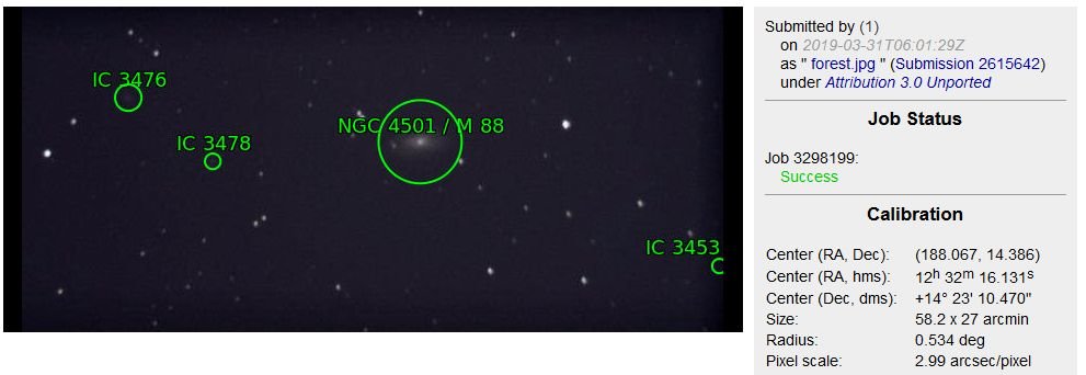

la je crois qu'on est censé être a mi chemin entre le lion et la vierge edit dans la chaine de Markarian  ke pense que c'est M88 et les deux plus petites : IC 3476
la plus visible des 3 c'estd euh... joker
y'en a partout mais pour les identifier .... en tout cas, y'a pas que du Messier :

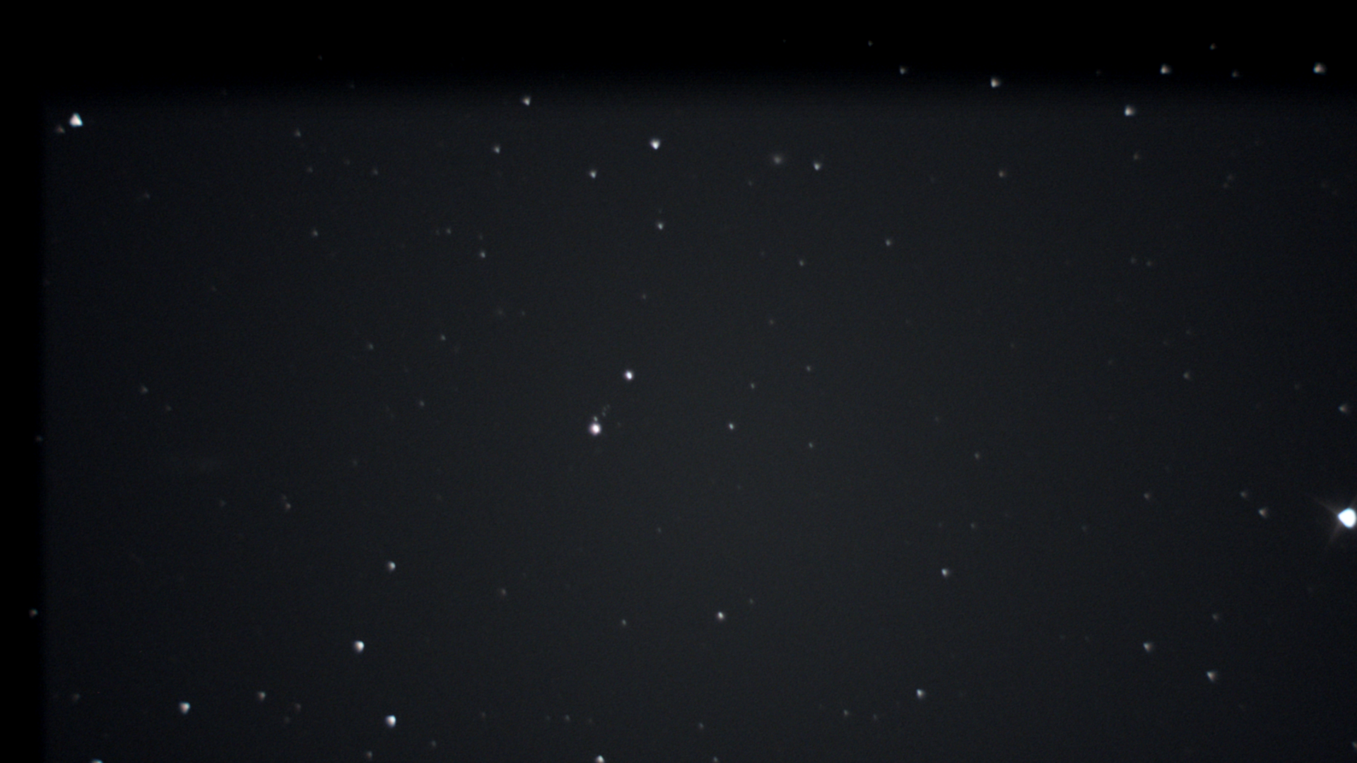

on est repassé par Bérénice, je crois qu'on a cherche M64, j'aurais du marqué les horairesimage.thumb.png.08d6d914a2c34442df6d634a7e00a638.png

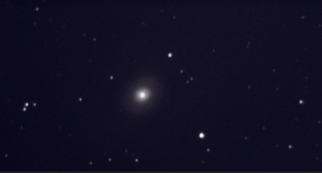

puis m94 l'oeil du croco dans le chien  200 secondes environ 200 frames

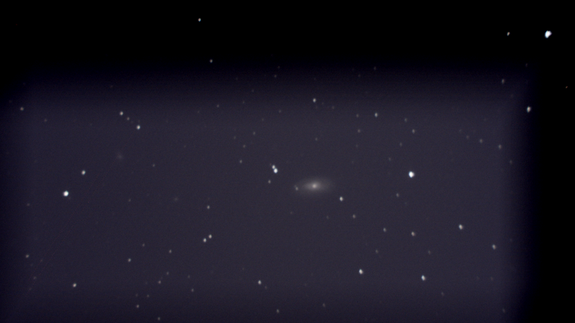

et pour terminer, M 63 galaxie du tournesol 121 frames 121 secondes

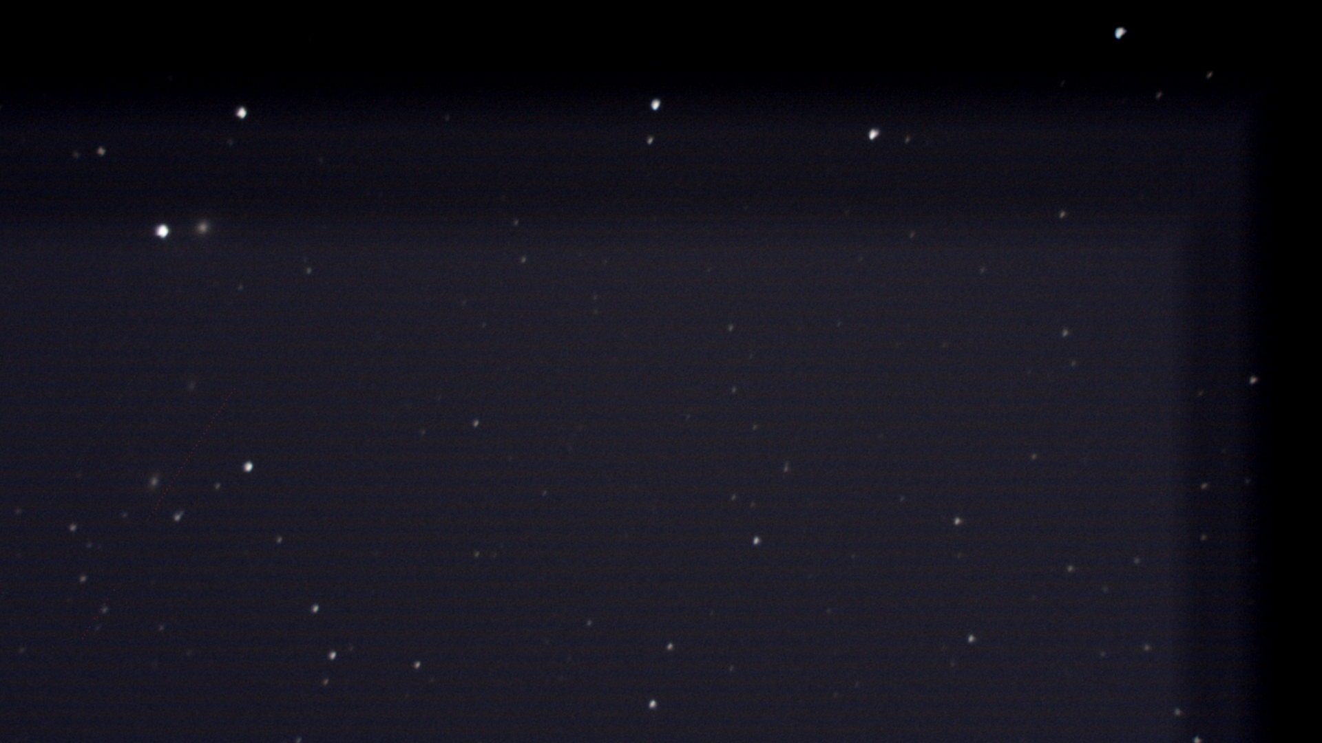

et autre chose, des trucs qui ressortent (en bas a gauche et en haut milieu)..... prometeur ^^

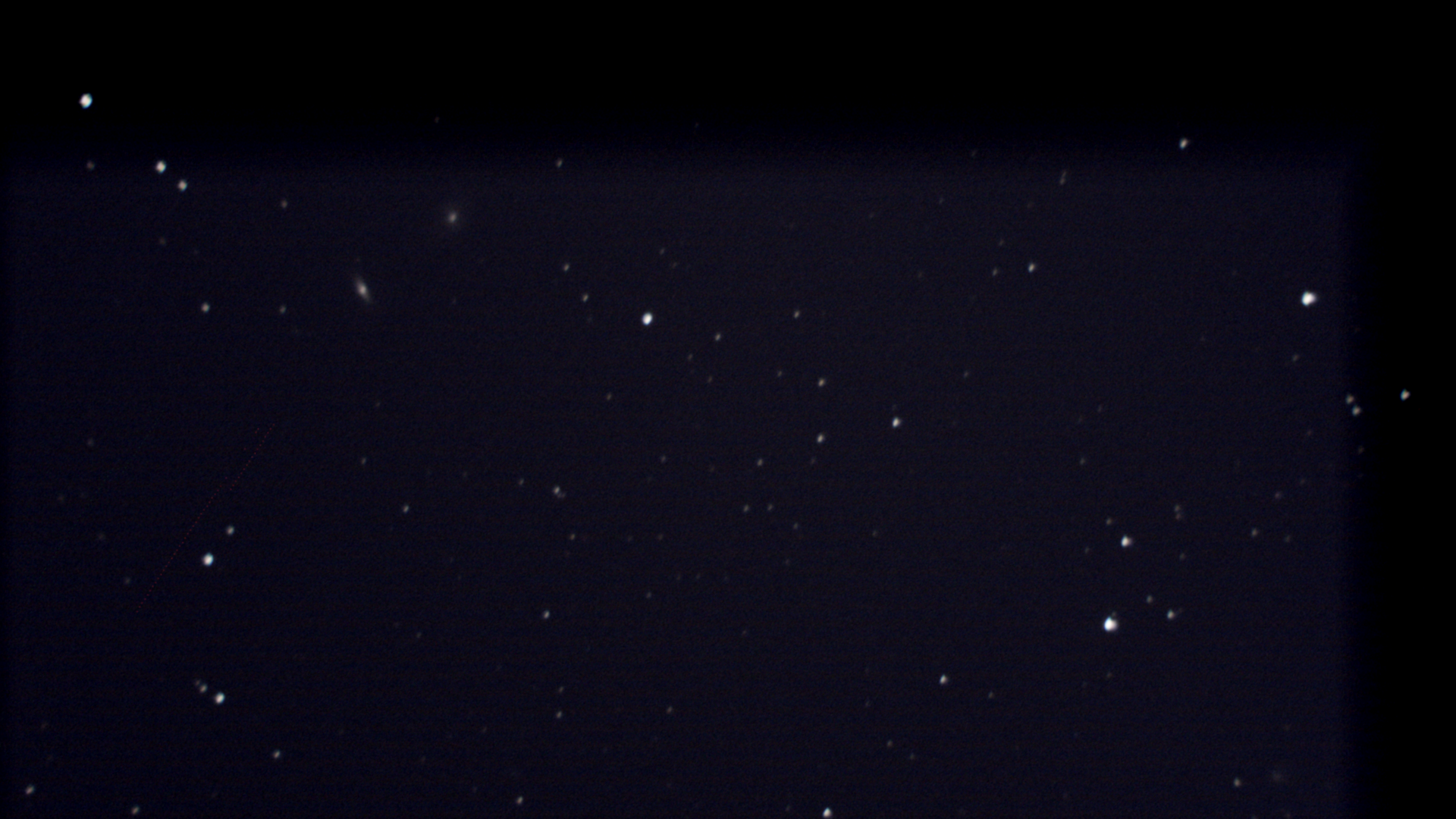

edit : il s'agit de NGC 5368 et la grosse tachouille en bas a gauche UGC 8837 : mag 14.2 d'apès aladin

En fouillant, j'étais tombé sur M88 aussi,, j'avais pas vu IC 3453 :)
C'et du manitude 14 +-0.5, c'est pas mal.
T'es juste plus rapide, avec quoi tu fait ça !! ?

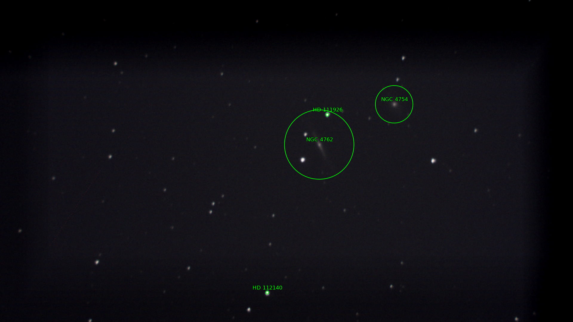

Astrometry.net est ton ami
il y a 55 minutes, pejive a dit :
Super franchement,
du coup, j'ai trouvé un qui me manquait :  NGC 4762

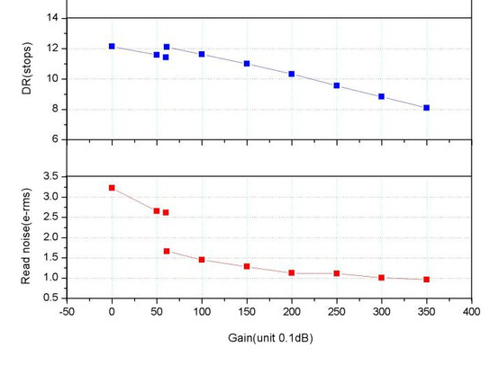

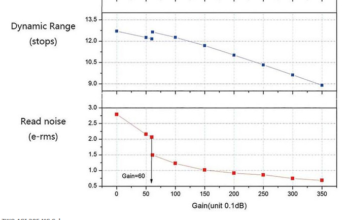

Entre la 224/385 et la 290, la 290 est juste un peu moins sensible ?  j'ai jamais vraiment pu comparer les 2...
il y a 9 minutes, Ubuntu a dit :
385
290
on voit que la courbes des "stops" est un peu plus haute pour la 385 (plus de dynamique pour la 385 à gain )
et le bruit de lecture est légèrement plus haut pour la 290 (plus de bruit pour la 290 à gain=)
mais selon moi c'est assez léger (c'est plus la taille des pixels qui est à prendre en compte)
