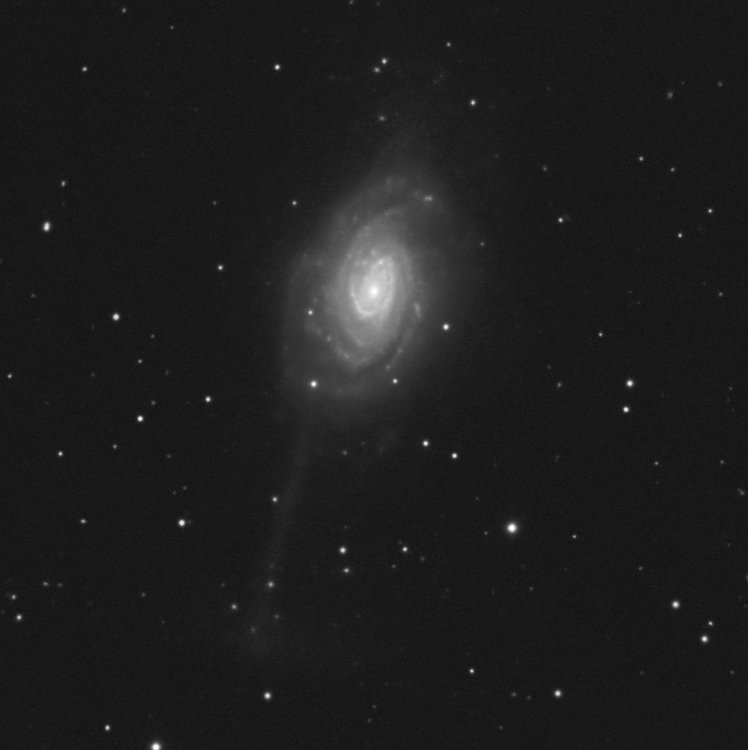

petite prise de la nuit de jeudi à vendredi dernier. J'ai voulu attaquer une cible difficile pour tester les limites de la QHY5L-II. Bon, sans guidage et donc dithering, force est de constater que le résultat n'est pas brillant. Trame et bruit au rendez-vous. Le traitement n'est pas bon non plus mais je ni le courage ni l'ambition de faire mieux pour cette image. Cette cible est intéressante pour sa queue de marée qui lui donne une forme caractéristique. On trouve peu d'image de cette galaxie, la seule sur Webastro étant de Christiand, à voir ici.
Le cœur en lui même n'est pas difficile à capter, il en est tout autrement pour la queue...
QHY5L-II + newton 150/600 sur HEQ5. 1684x10s soit 4h40.

  Le 31/03/2019 à 22:03, Vlaams59 a dit :
L’extension que l'on voit c'est le reste d'une fusion galactique?
Voir davantage
Oui, si j'ai bien compris ce sont les restes d'une petite galaxie qui a été happée.
  Le 01/04/2019 à 10:35, FranckiM06 a dit :
Tu devrais faire des poses plus longues.
Voir davantage
Peut être, mais je pense que l'absence de dithering n'aide franchement pas et sans guidage je ne peux pas trop allonger la durée.
Normalement ça devrait changer sous peu...

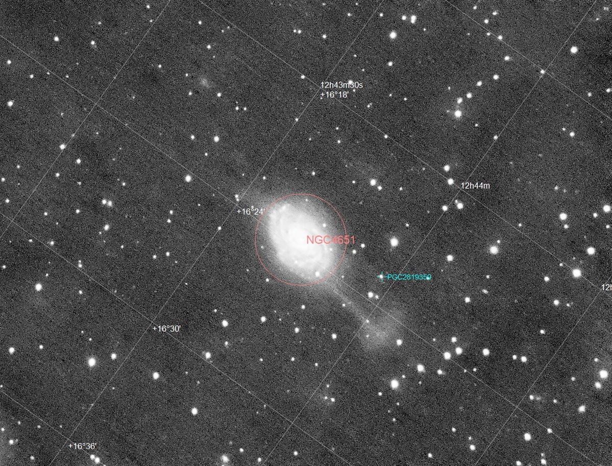

En faisant une recherche sur Ngc 4651 je trouve ce fil.. merci d'avoir cité et mis un lien vers mon image de 2009, 10 ans déja..
C'est un objet atypique, hors des sentiers battus et c'est une cible difficile, ta version montre bien cet étrange jet de matiére.
Voici une version plus récente réalisée au 280 mm et à la ST10XME :

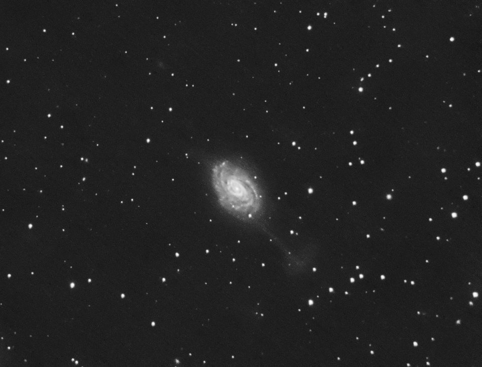

Un grand bravo pour ce chalenge réussi, elle  est vraiment unique cette galaxie et son "fantôme" !
La trame visible en diagonale est due à un manque de dithering, probablement en AD, me trompe-je ?
Albéric

Effectivement ! Je l'ai trouvé par hasard en errant sur Stellarium à la recherche d'idées (ya plein de nouvelle images intégrées dans les dernières version) et je suis tombé sur ce curieux objet. Ensuite petite recherche de références et je suis tombé sur la tienne.  Je pense y retourner avec la 183 pour essayer de capter cette queue énigmatique, elle est placée idéalement en cette saison. En attendant ton image est bien plus propre que la mienne ;)
Je trouvais les galaxies peu intéressantes à imager auparavant mais maintenant que je vais disposer d'un échantillonnage plus serré je vais peut être regarder ça de plus près.
  Le 12/04/2019 à 14:39, xs_man a dit :
Voir davantage
Tutafait. Comme on peut le voir ci-dessous la trame est parfaitement orientée en AD. Pas de dithering et une mise au point au quart de poil avec SharpCap 2.9 pour ne pas avoir de dérive en DEC au cours de la nuit.
Ajoutes à ça le fait que la QHY5L-II soit une plaie à calibrer.
