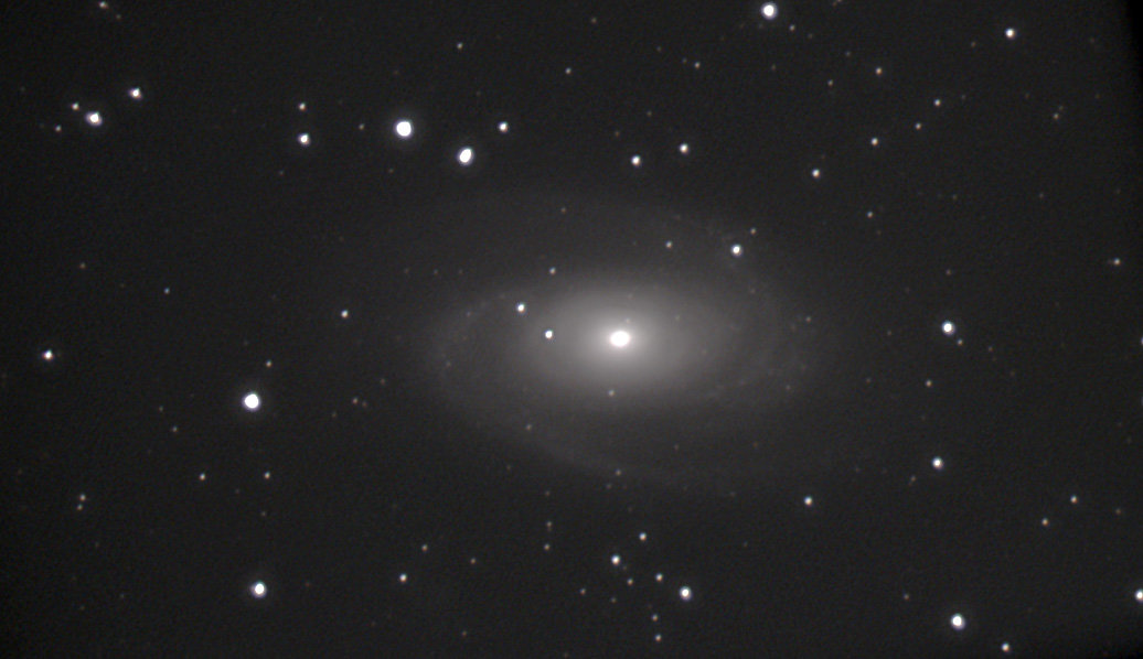

Voici un live stacking sur Charpcap sur M81 rapidement sorti sous PS
Poses 1500 x 1''
Suivi 'manuel' sur une monture Azimutale (j'ai plus équatoriale en ce moment...)
Modifié par freddom38
  • J'aime 4
  • Merci / Quelle qualité! 2
Merci Ubuntu
n ayant plus d équatoriale j ai voulu faire une essai de pose rapide sans suivi (en recadrant régulièrement manuellement)
j ai utilisé une caméra 224 avec ma lunette 80ED sur une monture AZ twilight
sauvegarde en FIT du live starking sous Sharpcap
Bizarrement sous DSS c à ma sorti du N&B (prob matrise de bayer ?)
puis un petit coup de niveau dan ps
Je suis épaté par les 1500 images stackées, moi qui hésite à dépasser 100 avec une monture équatoriale.
Va falloir que j'essaie.
Tu recentres à la main ? en stoppant le stack ? parce que 1s c'est court
Pour les poses d'une seconde, j'ai pas trop le choix sans suivi.....(en attendant d'avoir de nouveau une EQ motorisée)
Je recentre à la main sans arrêter le stack (les poses durant le recentrage sont rejectées ) en changeant le display sur pose individuelle puis je me remet en affichage de l'image stakée après recentrage (env toute les 15-30'')
j'affine les curseurs de l'histograme au fur et à mesure du stack et de la diminution du bruit pour voir apparaitre les détails petit à petit
