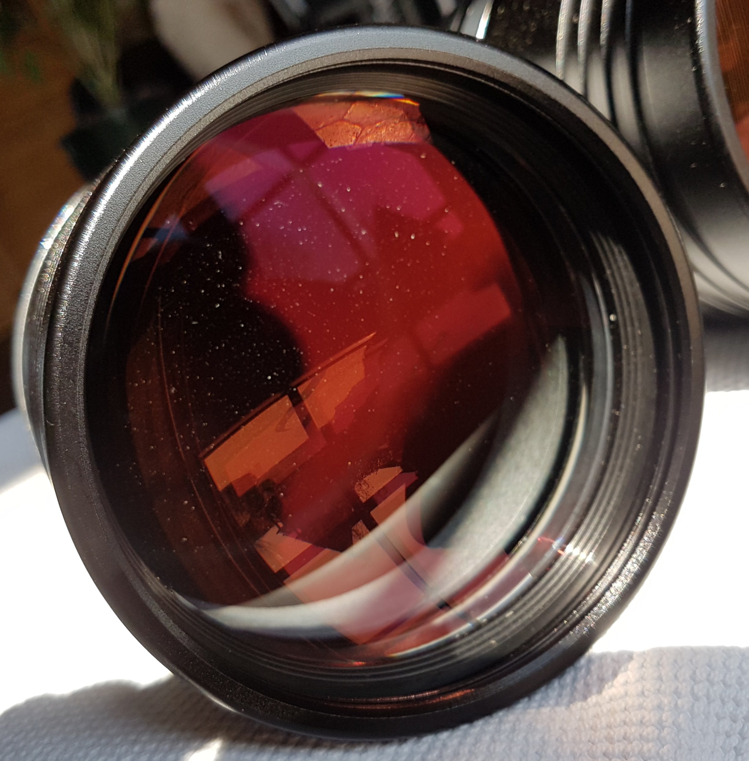

Bonjour à tous , même si le sujet a déjà été abordé , je préfère reposer la question au cas où , je compte nettoyer les optiques de ces jumelles , avec du Purosol .
Est-il nécessaire de passer la soufflette avant ?
Étant donné que ces salissures ne semblent pas vraiment catastrophiques , mais cependant incrustées ..
Quelle est la marche à suivre ?

+1 pour le pinceau puis la poire, indispensable de désincruster avant de frotter pour ne pas risquer de rayer les verres.
Idéalement du haut vers le bas en orientant les objectifs vers le bas pour laisser tomber les poussières.
Puis ton Purosol sur du papier optique ou à défaut du PQ rose (le blanc est blanchi par traitement chimique), en passages doux en cercles du milieu vers l'extérieur, puis idéalement un coton tige pour faire les bords des objectifs.
Bon nettoyage et bon ciel!

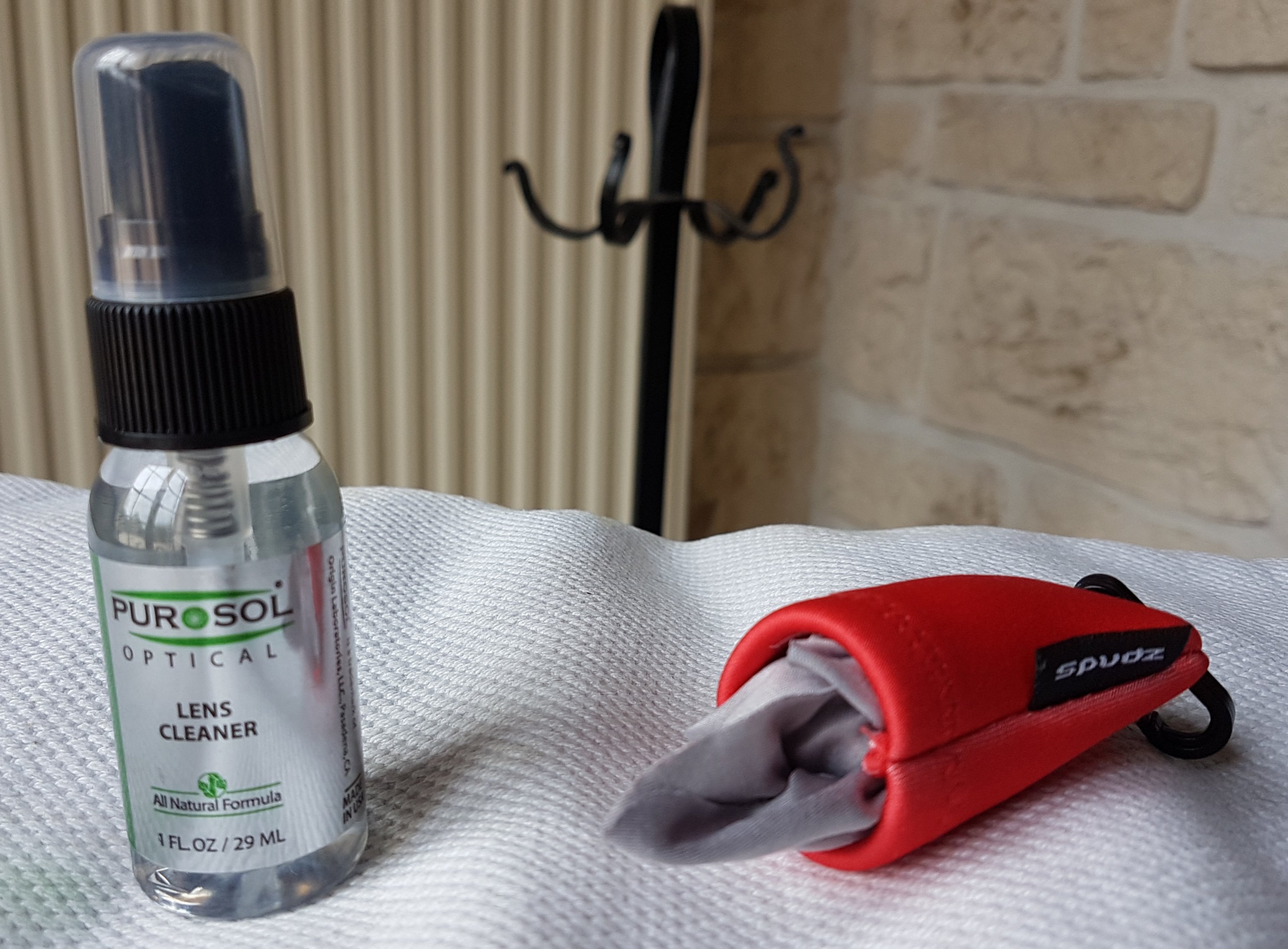

J'ai pris un chiffon antistatique avec le purosol .
