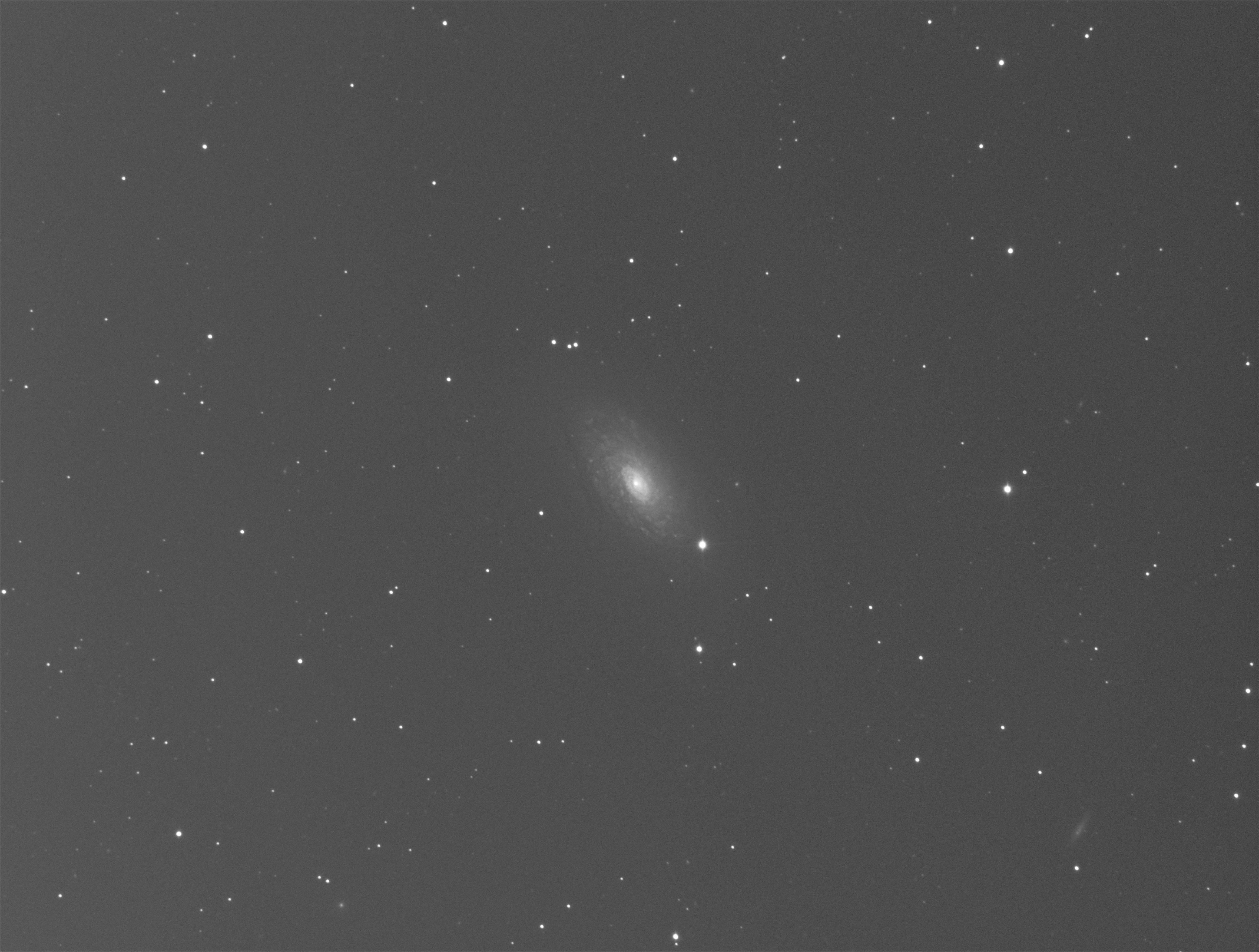

Ayant "réalisé" un écran à flat à base de dalle LED, je me suis aperçu qu'en mettant des feuille type Canson devant cet écran, la lumière tournait au violet (ce qui semble se voir sur mes photos) et que si j'enlevais ces dernières, la luminosité augmentait en devenant plus blanche,  j'avais d’énormes trames provoquées par l’écran à flat, également sur mes photos et que mes flat étaient cramés. Donc je pense que je me suis complétement planté de méthode pour le pseudo conception.
- Ou est ce que je me suis planté ?
- Il y a t'il une possibilité d'y remédier ?
- Qu'est ce que vous me conseillez comme écran à flat ??. C'est pour mon newton 200/1000 qui est installé en poste fixe et une ASI1600mm et pour un budget de 200€.
Une photo pour illustré mes propos: Autosave001.thumb.jpg.b858b38fa822ab32c5e9dc471f1e5ff2.jpg
M63
30 X 3 min + DFO en luminance
Merci d'avance
Marc
