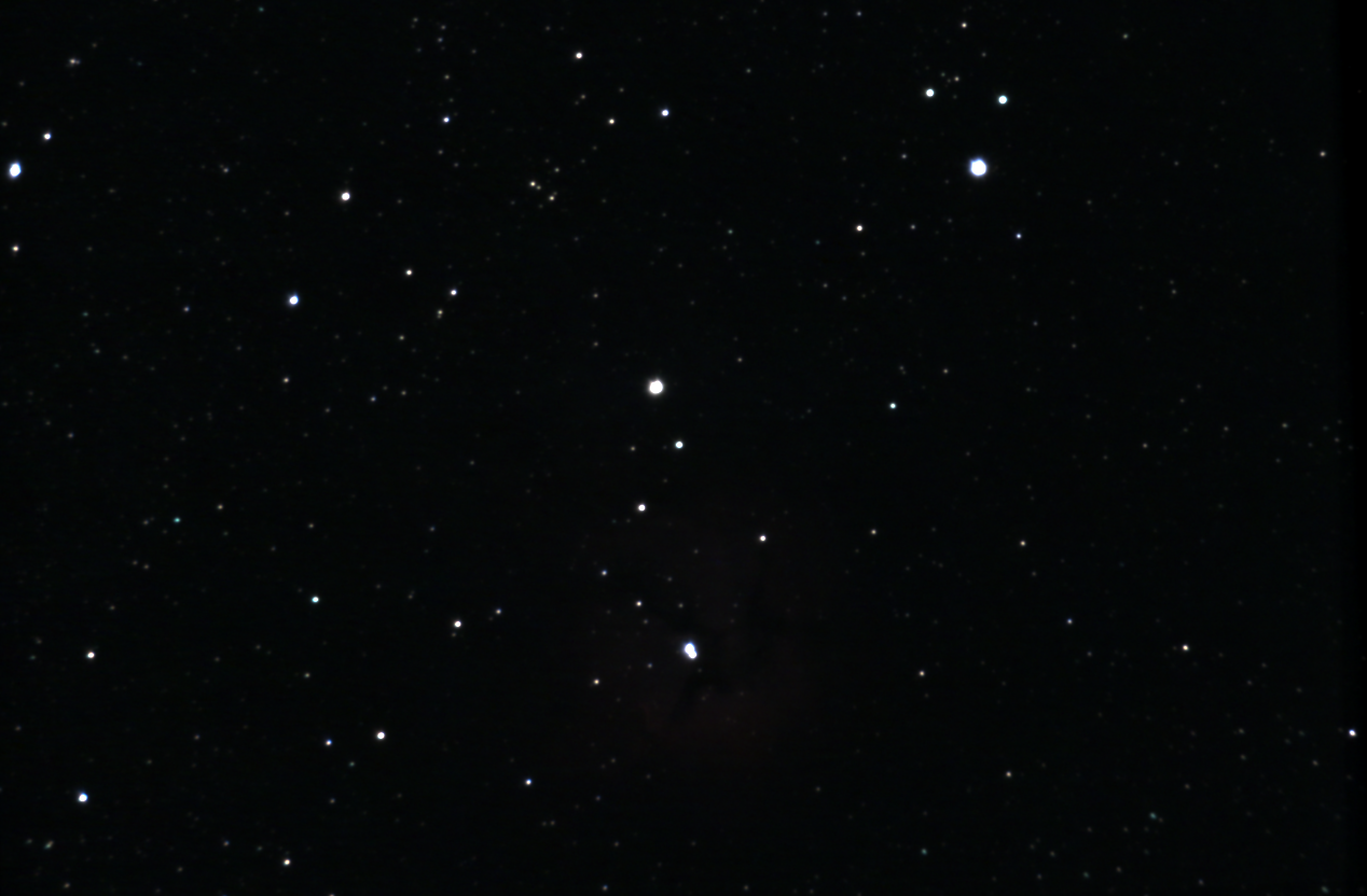

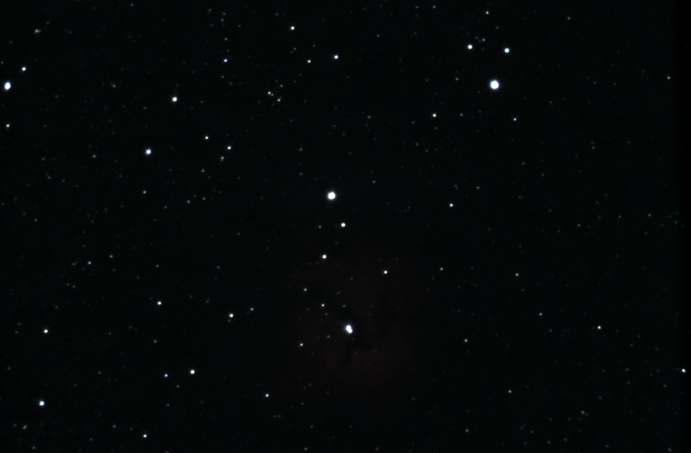

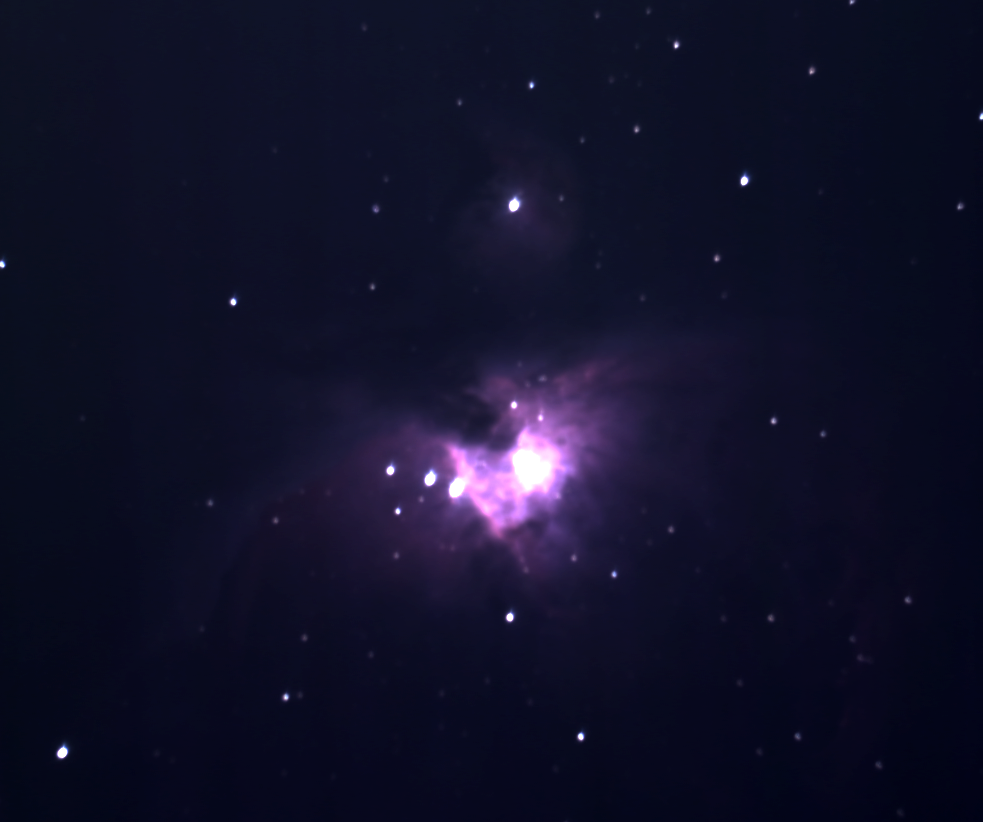

Pour commencer la bien visible M42 , madame y vois un cœur , fiston un oiseau :

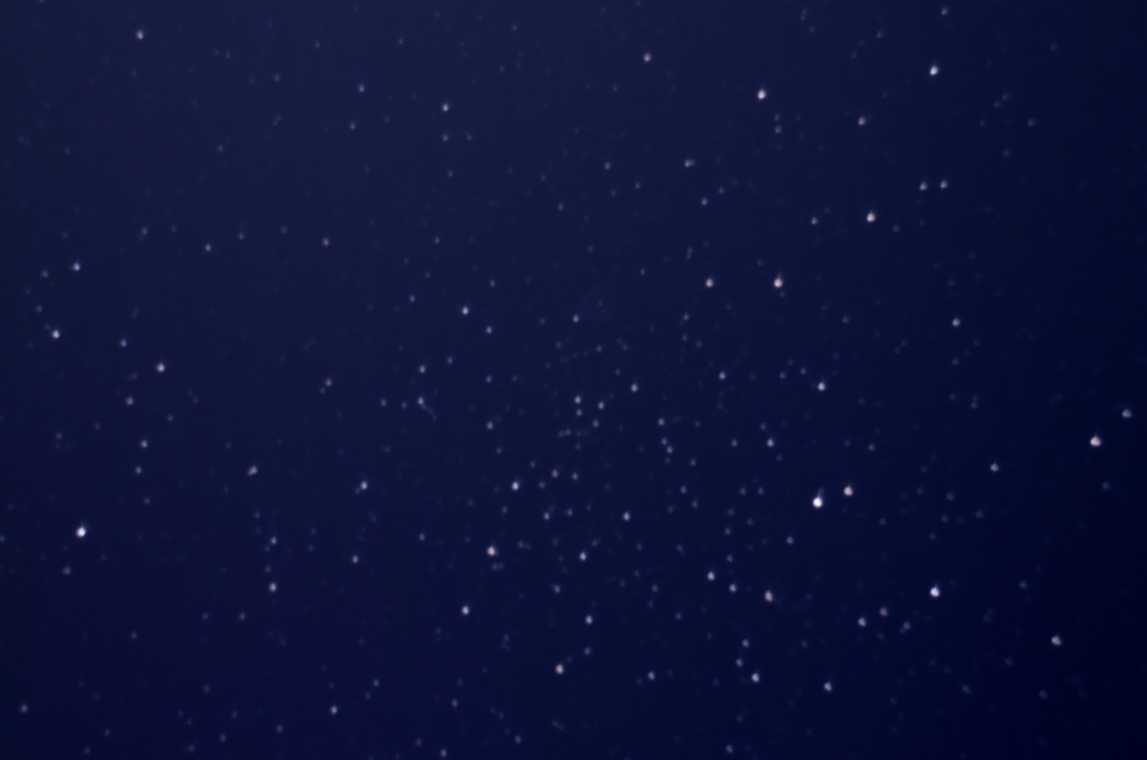

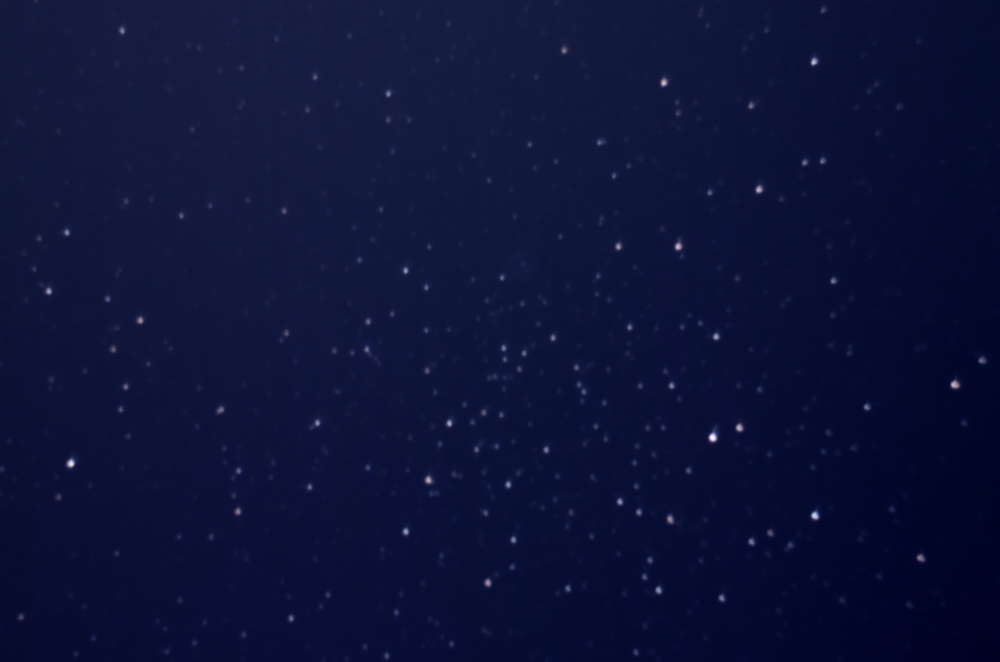

On est passé ensuite sur M46 , et la surprise de la soirée NGC2438 visible , notre première nébuleuse planétaire !!!

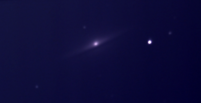

Le "clou" de la soirée pour mon fils , M104 , première galaxie ...

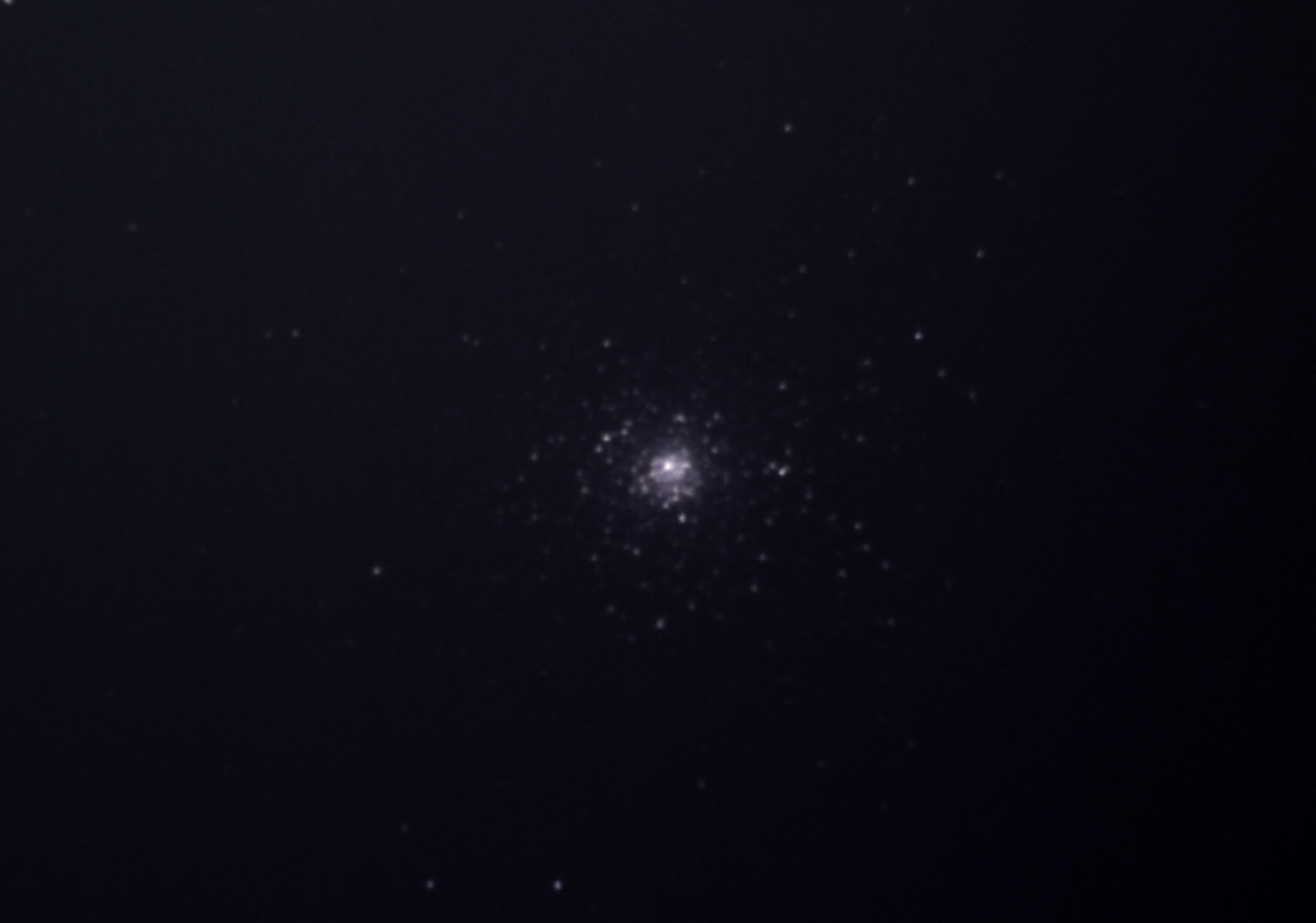

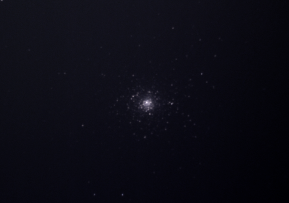

Et enfin M5 , not' premier amas globulaire :

il y a 36 minutes, Opossome64 a dit :
Me suis mal exprimé , exposition de 1 secondes , en moyenne on stacke 15-20 minutes avant de repositionner la monture .
Si la monture suit essaie d'augmenter le temps d'exposition et de stacker moins longtemps, en réglant bien l'histogramme
je viens de regarder c'est un petit dobson sans moteur à priori a courte focale (5),
Il peut même la réduire encore, c'est un flextube  (tu me corrigera ^^)

2 hours ago, Opossome64 said:
Grace à l'aide des savants fous de cette section (même si un savant tout court il parait que c'est mieux ...)  , nous avons pu faire une joli pêche et des premières lors de notre VA familial du 30/3 .  Ce sont les exports "as see" de Sharpcap 2.9 + dark , prise  exposition de 1 seconde ,  recadré sous Gimp , pris avec d'une Datyson T7c + réducteur de focale  x0.5 TS + Skywatcher Heritage 130p .
C'est super de faire des images comme ça avec du matos pas cher... j'adore :D
Yep c'est bien le petit flextube , il est sur une monture azimutale Nexstar SLT à la limite de sa charge max et un peu d'age , acheter d'occase pour une (grosse) bouchée de pain  .
Je peux monte à 8 secondes mais j'ai pas mal de rejet (bougé , voiture qui passe ...)  .Avec le réducteur de focale je passe à F/2.5 , et avec 1 seconde très peu d'images rejeter , genre 20 sur 1000 en général .
Et cela va bien à la petite camera planétaire (merci pour le lien Ubuntu) , avec des poses plus longues j'ai aussi pas mal de pixels chaud (les dark de Sharcap c'est magique 🤩)
Mais je prend toute les remarques et je vais insister avec plus d'exposition , et moins de gain peu être ?

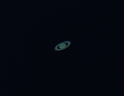

Et Saturne :
Toujours avec le tube pliant et la T7C + barlow x2 , stacké et traité par AS!3 en mode full auto sauf pour les points d'alignement .

Superbe... pour un 130mm  elles sont magnifiques :D

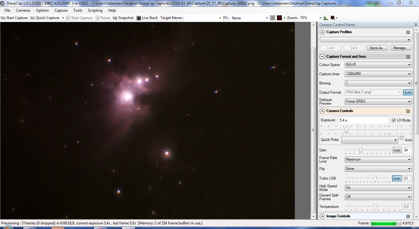

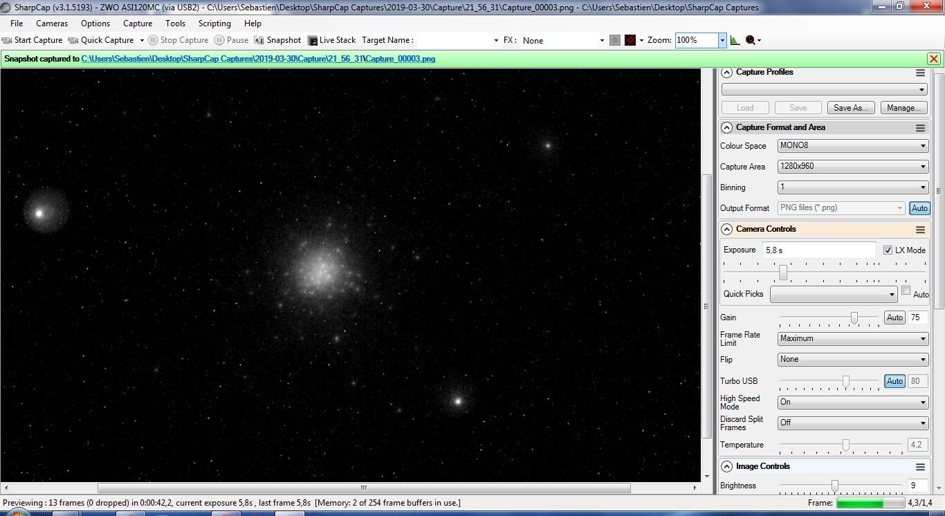

bien joué avec cette caméra, j'ai,la même, je me permets de te montrer deux images sur les mêmes cibles, faites sans dark (depuis j'ai compris l'intérêt)
M42, capture écran sur une pose unique de 5,4 s :1859364297_Orion30mars2019.thumb.JPG.e3d20b517ebe39bac3f88090e5fcfabe.JPG
M3 aussi zn pose unique de presque 6 s (mais pas mal de pixels chauds)

.Pour commencer la bien visible M42 , madame y vois un cœur , fiston un oiseau :
Bravo.
Et moi en éclaircissant un peu plus avec un peu de recul , j'y voir un visage  (oeil , nez ..) Celui d'orion ?😊

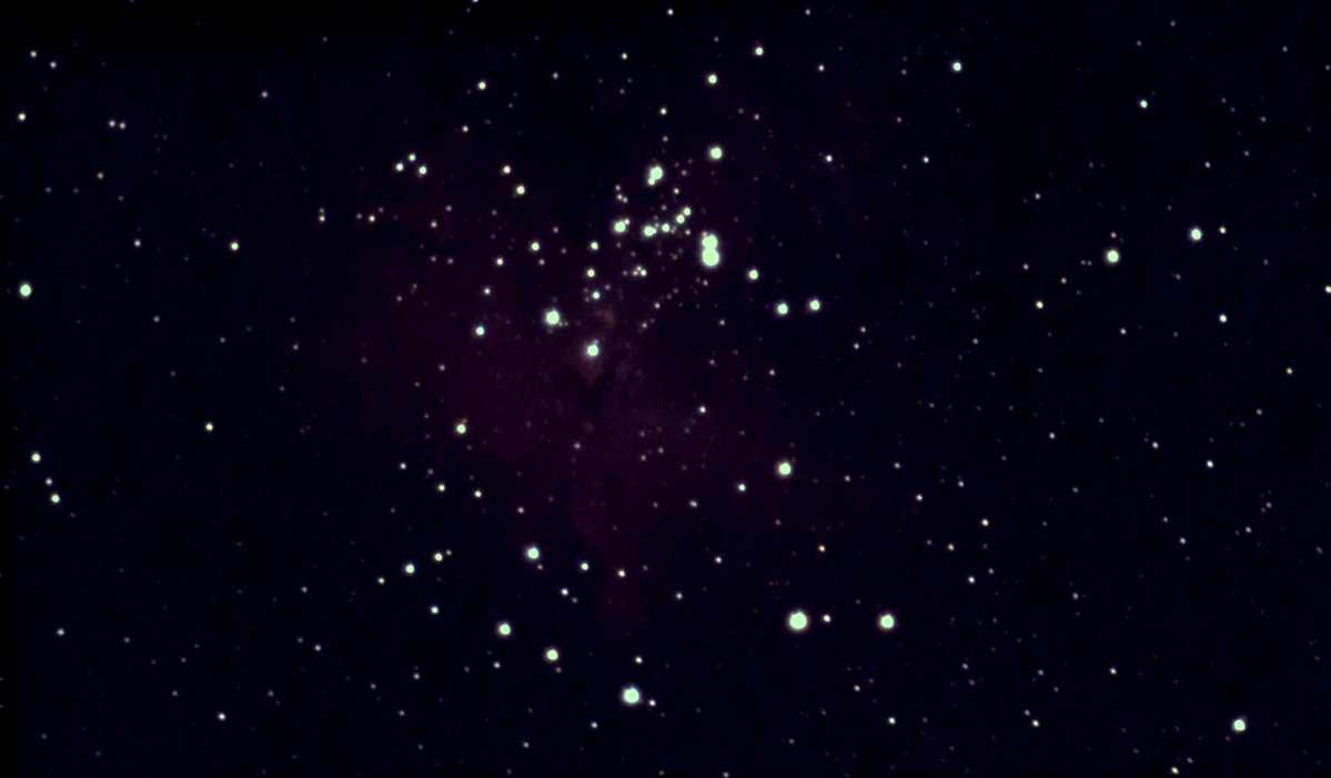

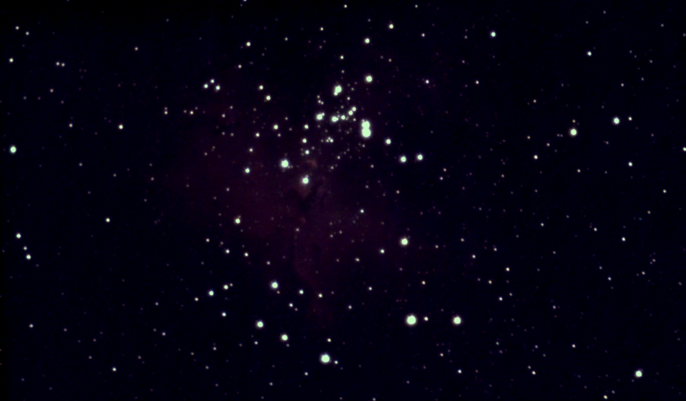

On avance dans le catalogue Messier après avoir  lutté un moment avec un PO récalcitrant  ... M16 , M17 et une Trifide palote , toujours du "as viewed" de Sharpcap , Héritage 130p + T7C + réducteur 0,5 TS + UHC Optolong . Faut que je bosse la balance des blancs avec ce filtre , il est ... rouge 😡
M16 :

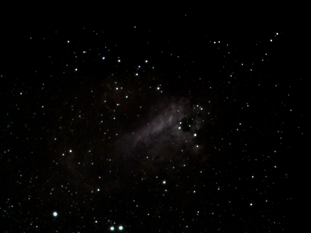

M17 :

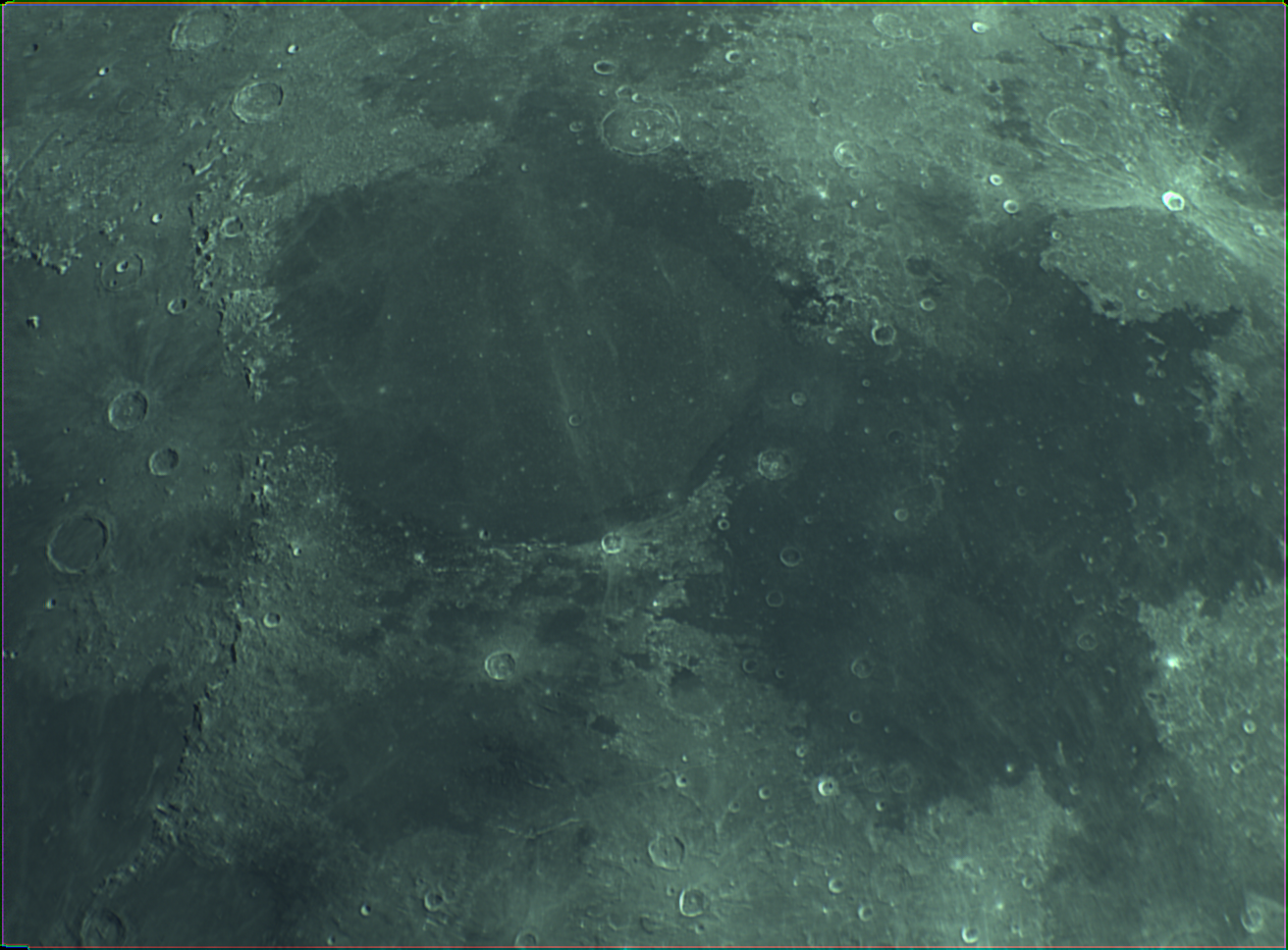

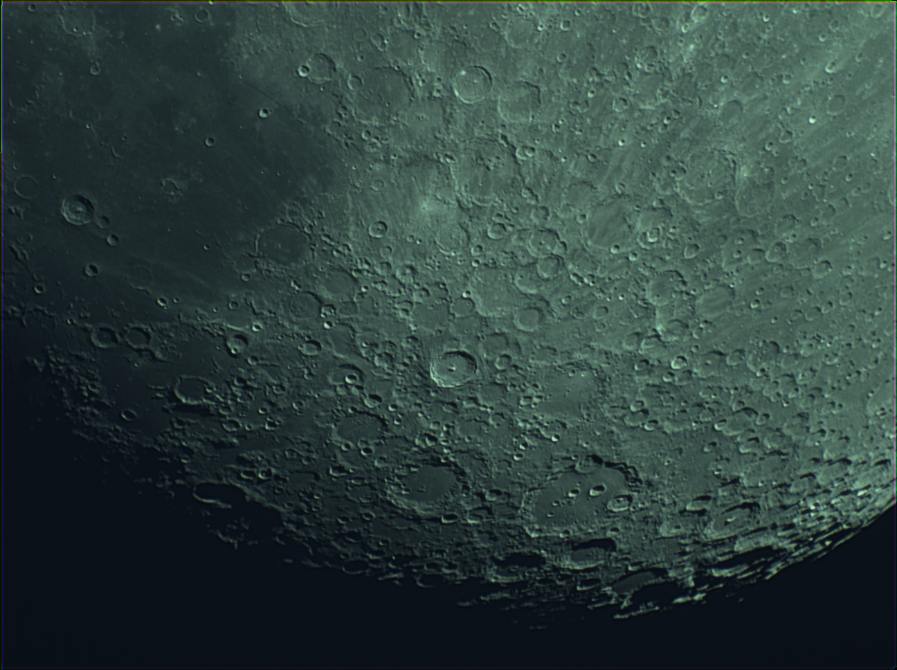

Et sur Jupiter (enfin la GTR !!)  et du cratère lunaire traités par AS3! :

Eh ben sincèrement Bravo!!!
Avec un heritage 130 et une T7C... tu multiplies les difficultés mais y a du résultat :D
Jupiter est superbe et M17 j'adore :D
Par contre tu ne donnes pas les temps de poses... c'est possible de les avoir ? :D
Vivi , alors pour les Messier c'est 1 secondes de pose et 80% de gain pendant ~ 20 minutes .

La lune , SER de 30 secondes à 80ms de pose , Barlow X2 .
Très belle photo de Jupiter et très belles photos de la lune !
Tes photos du cp sont très bien aussi !
