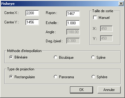

La commande se trouve dans le menu Géométrie > Fisheye. On arrive alors sur la boite de dialogue :
Mais il omet de préciser comment déterminer la valeur à saisir dans le paramètre "Rayon".
Cette valeur s'exprime en pixels et correspond au rayon du cercle projeté par l'objectif sur le capteur. Pour le calculer, voici la formule :

  • R est le rayon à saisir dans la commande d'Iris, en pixels
  • A est l'angle couvert par l'objectif, en degrés, pour un fisheye, c'est 180°, sinon voir notice constructeur de l'objectif
  • p est la taille d'un photo site du capteur, en μm (chercher sur Internet)
  • f est la focale de l'objectif, en mm (c'est écrit sur l'objectif)
Par exemple, j'utilise un Fisheye Peleng 8 mm avec un Canon 1000D. On a :
  • A=180°
  • p=5.7 μm
  • f=8mm
D'où : R=8,73x180x8/5.7=2205 px
Pour les valeurs Centre X et Centre Y, on saisira soit le centre de l'image (la moitié du nombre de pixels en largeur pour X et de la hauteur pour Y), soit le centre de la scène photographiée. Il est très préférable que la ligne d'horizon passe par ce centre.
Pour le facteur d'échelle, mettre un chiffre entre 0,6 et 0,8 de façon à ce que les zones noires ou trop déformées dans les angles disparaissent. Il faut tester en mode bilinéaire, rapide, puis quand on est content de l'image on calcule en mode bicubique, lent mais plus précis.
