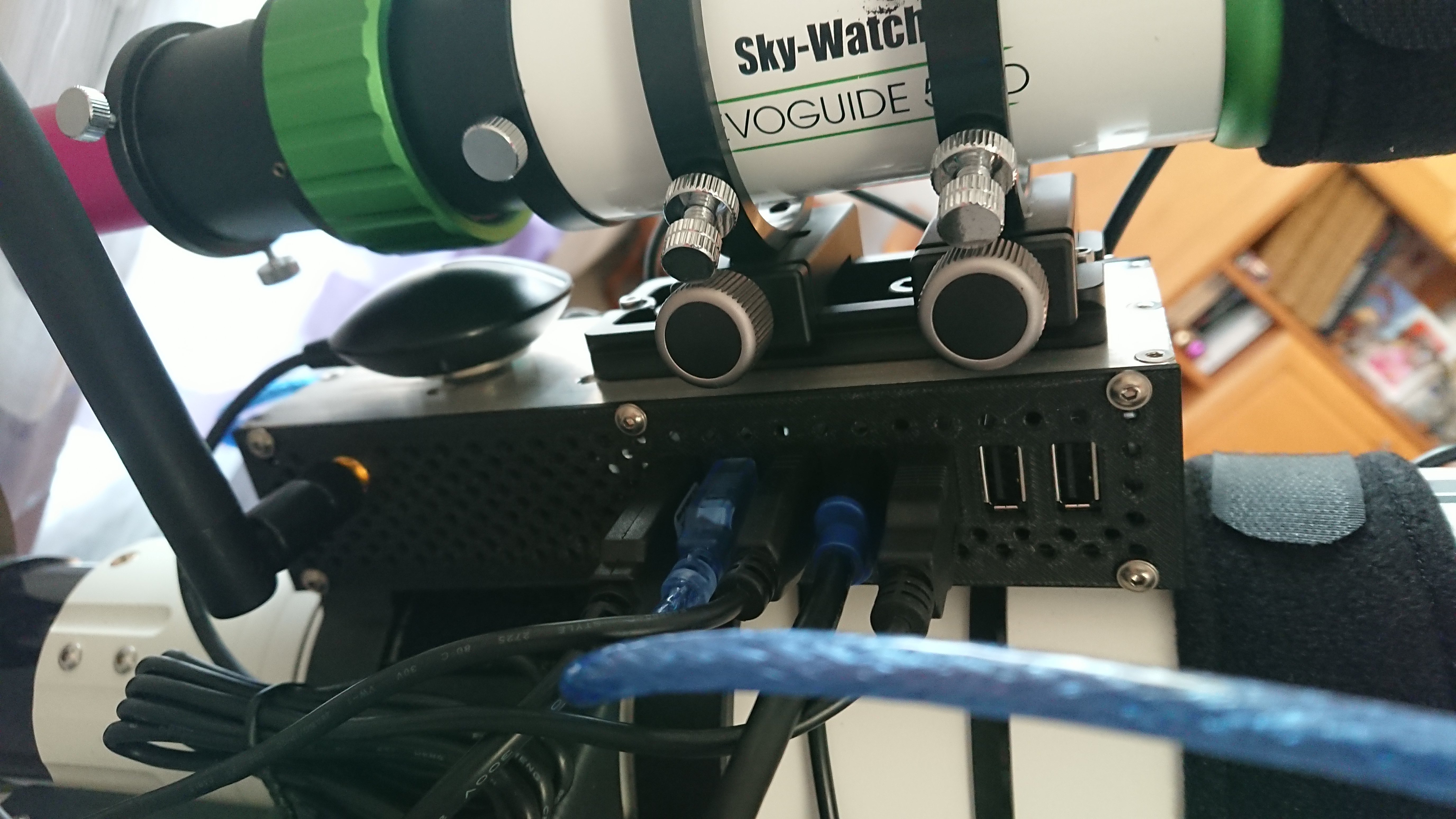

@ZelytraC est celui la que j'ai, pas de souci avec.
Il tourne avec le 3b+ et la Tinkerboard.
Dessus il y a mon focuseur, la monture, qhy5LII-M, qhy183m, GPS.

@Zelytra voici ce que j'ai mis pour ta tinkerboard (verfifiez la conncetique sur le 3B+) avec un antenne wifi qui trainait chez moi.

@Vbbfrs fait moi même le boitier (percage, decoupes, impression 3D etc...)

Bonjour @teko38
Oui il y a bien un GPS , il sert à geolocaliser,
https://www.amazon.fr/GlobalSat-BU-353-S4-Récepteur-SiRF-Star/dp/B008200LHW
ainsi que mettre l'heure systeme à jour (sans RTC)
OS est bien une nafabox sur une tinkerboard (non S)
L'antenne pour le moment ne sert plus (mais elle a tres bien fonctionnée), bug dans armbian.Je passe maintenent par une petit cle wifi.
