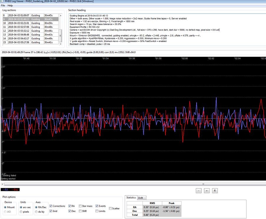

Mon AP 900 a un basckslash négligeable. Sur ce point, AP a toujours été dans l'excellence. Avec un bon moteur astrométrique, la précision du pointage en photo est de l'ordre du pixel. Le point qui est effet est utile, si setup en remote, est la position de la monture. Ces dernières devraient toutes avoir une position home en cas de perte d'alignement (comme l'EQ8 par exemple).
Sur ma GM2000, je désactive un ou deux encodeurs à longue focale, surtout s'il y a de la turbulence. Le suivi est meilleur avec PHD. C'est d'ailleurs ce que préconise 10micron. Par contre, c'est top que de faire 1800s sans guidage à 660mm!
Donc oui, les encodeurs absolus ont beaucoup d'avantages si tu n'es pas serré au niveau budget. Si le cas, je ne les trouve pas indispensables pour faire de très bonnes photos. Le surplus de +/- 2000€ me semble plus profitable dans un train optique hyper rigide par exemple. Car si pas le cas, tu n’arriveras même pas à faire un modèle du ciel convenable pour tirer l'avantage des encodeurs absolus.

J'avais un voisin chez EEYE qui effectivement réussissait à suivre à 2800mm avec les encodeurs de la 1600 et l'AO de sa SBIG STX. Mais là on saute plusieurs paliers au niveau des $$$.
Je suis peut-être pas au top mais moi j'arrive pas un suivre plus de 8 min à 1850mm sans guidage, avec les encodeurs. Mon setup double n'aide en plus pas à la rigidité du tout.

Les soirs ou la turbu est présente tu as déjà essayé de garder les AE activés mais tu fais des très très longues poses pour l'autoguidage, genre une correction toutes les 30sec?
C'est une bonne idée ! Je vais essayer un de ces soirs pour voir ce que cela donne. J'avoue que je laisse toujours à 5s. Dans les faits, pour un échantillonnage de 0.5"/pix, je ne passe rarement au-dessus de 0.5 RMS. Avec un seul tube, la précision est doublée.
