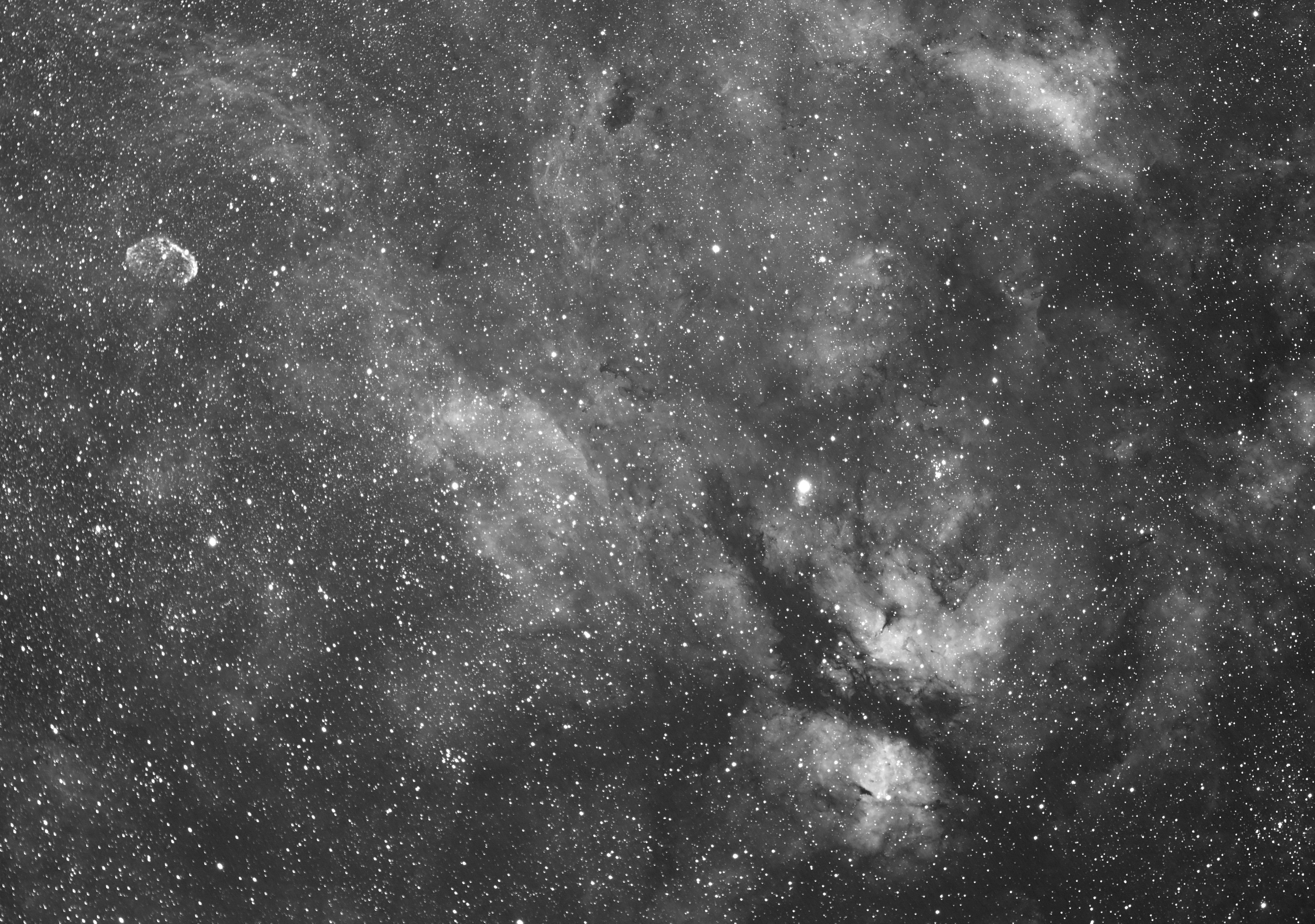

J'ai testé ce setup, créé la bague d’interfaçage caméra ASI/Objectif ART ...et fait quelques essais avec un client.
La plupart des bagues du commerce ont trop de jeu pour arriver à aligner l'ensemble.
Sinon, oui, il y a du potentiel !

L'image que tu m'as envoyée avec le 35mm, l'objectif était fermé à combien ? C'était avec une ZWO AIS183M ? Pas trop gêné avec l'ampglow ?

il y a 13 minutes, PIX-astro a dit :
Par contre le côté gauche sur le Full, Aï 😬
Mais le champ est beau.

j'ai posté 2 tests sur la 183 Altair (monochrome).
Ici (non refroidie) :
Et là (refroidie) :

Ouvert à fond, donc fd1.4 je crois...
Il y a 3 heures, Floastro a dit :
Oui !
gêné avec l'ampglow
Non, l'ampglow ne gène jamais...
Ben oui, d'où la nécessité d'une bague bien rigide, réalisée sur mesure.

j'avais fait 2 tests à f/1,8 et f/2 :
https://www.astrobin.com/full/301521/0/
https://www.astrobin.com/full/305468/B/
pas parfait justement à cause du BF, du jeu, et aussi du Scorpion très bas (et en SHO dur pour les filtres à f/1,8)
De ce fait ca marcherait presque mieux en APS-C : https://www.astrobin.com/full/395281/0/
