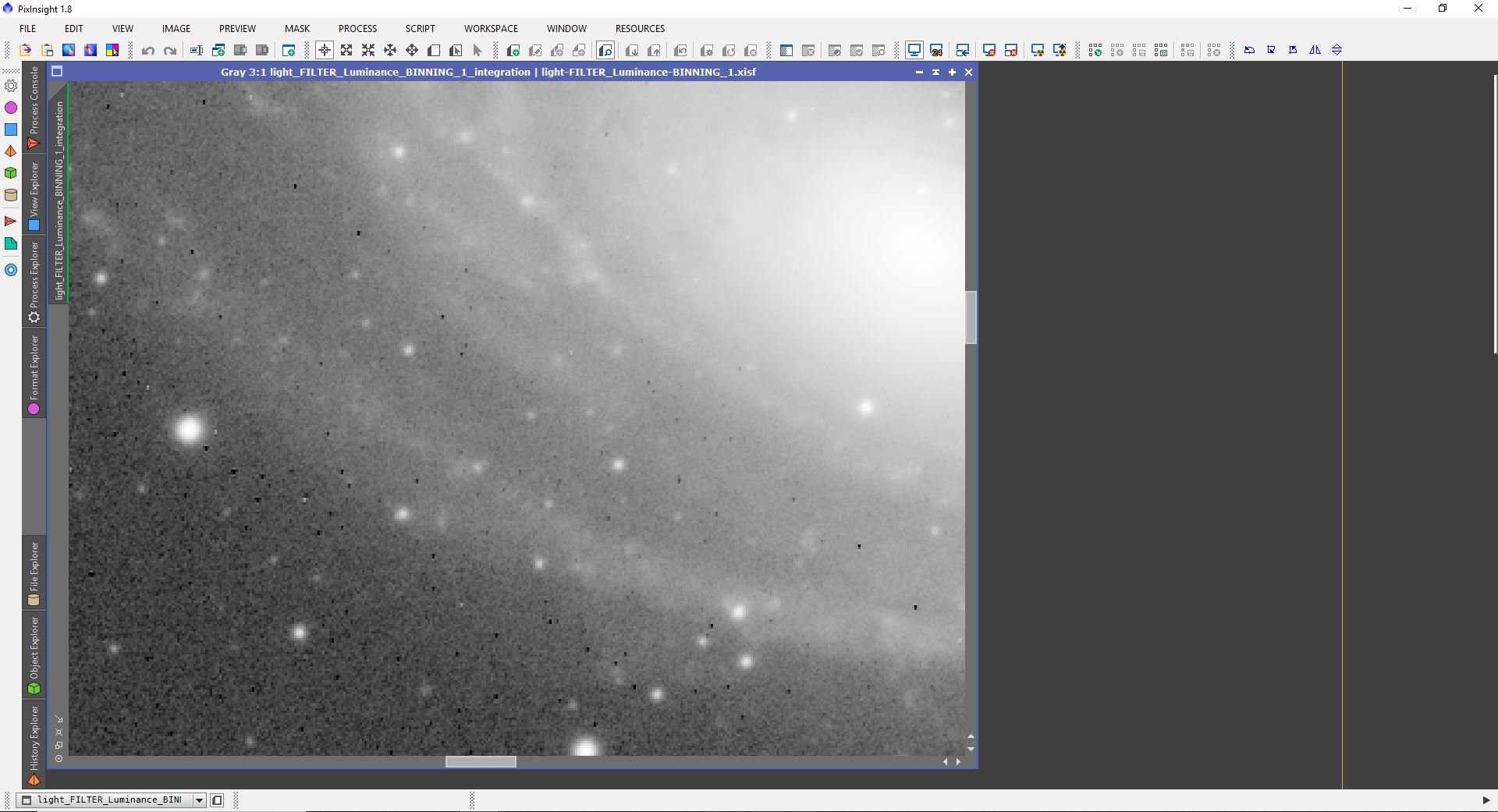

Salut les ASI1600istes et peut être CCDistes...

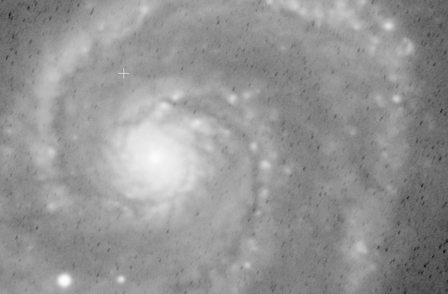

Je viens de me trouver un truc qui va pas avec ma 1600, des points noirs sur l'image empilée...
Il s'agit d'un stack de 300 images de 30" à Unity Gain, -20°C et sans dithering. Prétraitement avec des darks tout neufs mais un masterbias d'un an, le process cosmétique de Pix n'en est pas venu à bout
Certains d'entre vous rencontrent-ils le problème ?

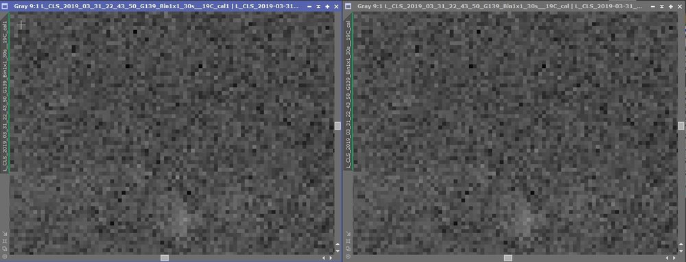

ça donne quoi sur les brutes calibrées ? Ca fait penser à un problème de calibration, comme si les darks avaient été retirés deux fois.

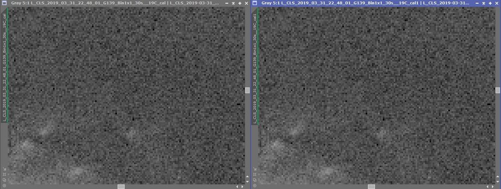

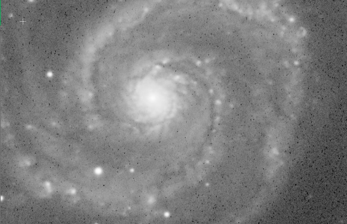

A gauche une image prétraitée avec master dark et master flat et sans retrait de master bias et sans optimisation ni calibration. A droite celle avec master bias.
Dans les deux cas les taux de réjection sont à 0.001 sur le master dark comme sur le master flat.
Quoi qu'il en soit, le master bias ne semble pas servir à grand chose...

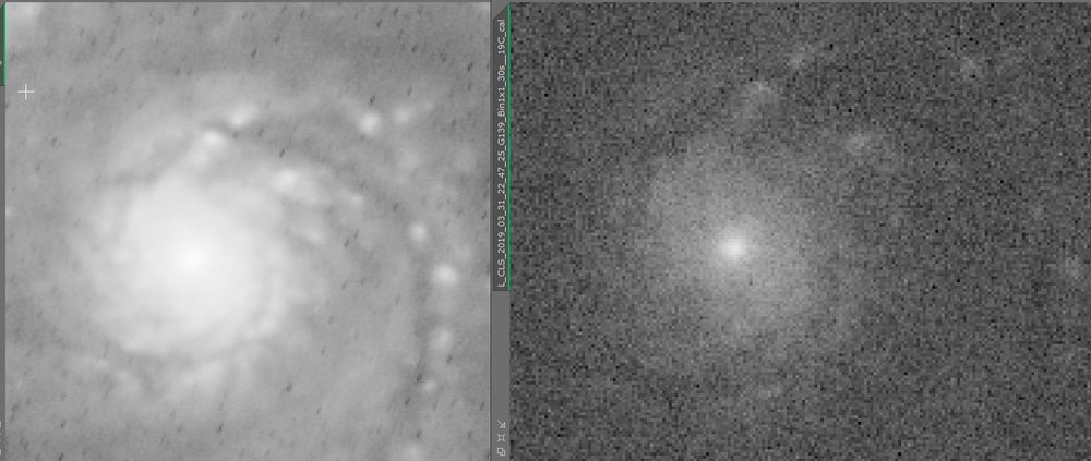

Ca me fait plutôt penser à ça :
Fais des flats à température d'utilisation. Si c'est ça j'ai traité le pb. :)

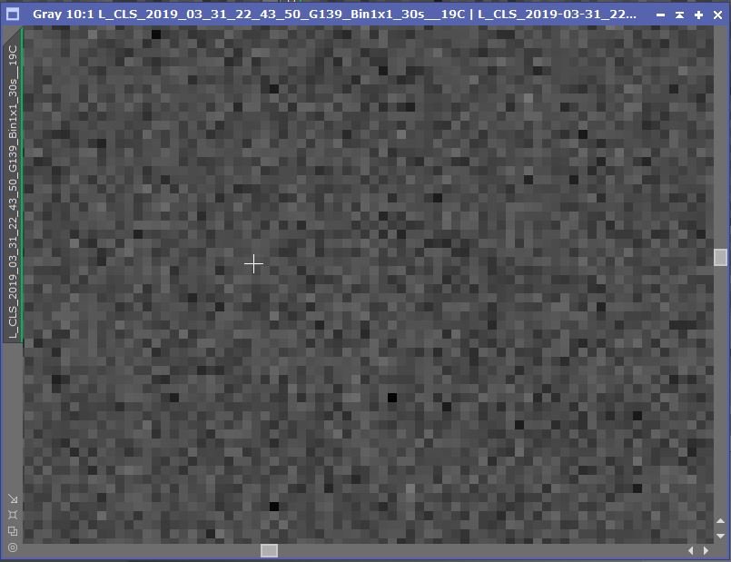

Les pixels froids sont déjà sur les brutes non prétraitées. Quoi que ce n'est peut être pas si évident, la valeur du pixel noir en bas/au milieu est K = 416 ADU

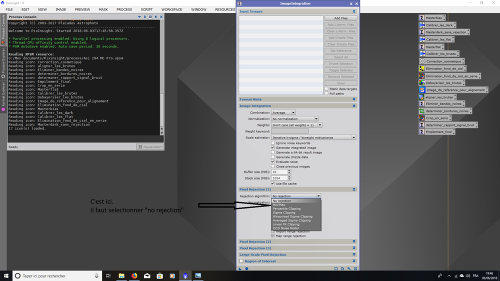

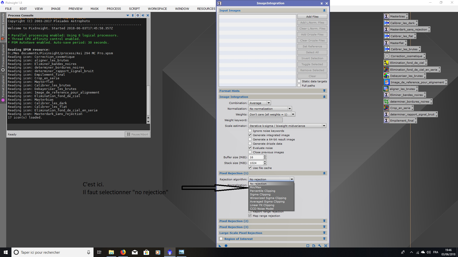

Sur un autre post sur l'ampeglow KIRKS citait ceci :
"En fait quand tu empile tes darks tu doit sélectionner une méthode d'empilement (Sigma clipping, winsoring sigma clipping, linear fit etc...)
Les méthode que je cite font une réjection de pixels qui sont considérés comme déviant. (Le logiciel vire des pixels qui ne sont pas identiques d'image en image).
L'ampglow n'étant pas rigoureusement identique d'image en image, le logiciel réjecte un grand nombre de pixel se trouvant dans la partie à corriger.
Il ne faut donc pas sélectionner une méthode avec réjection car tout ce que le logiciel a viré cela ne pourra pas être corrigé sur les brutes.
Sous pixinsight il faut sélectionner un empilement classique."
