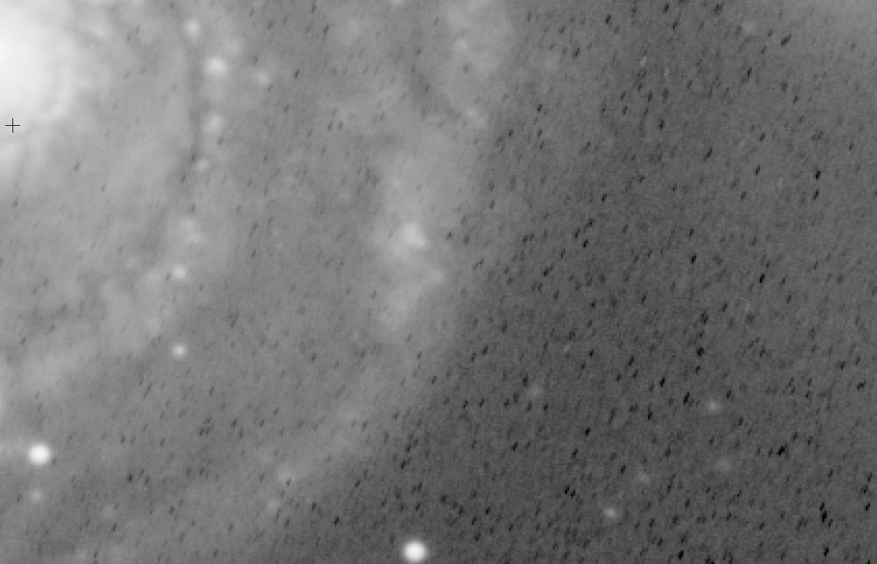

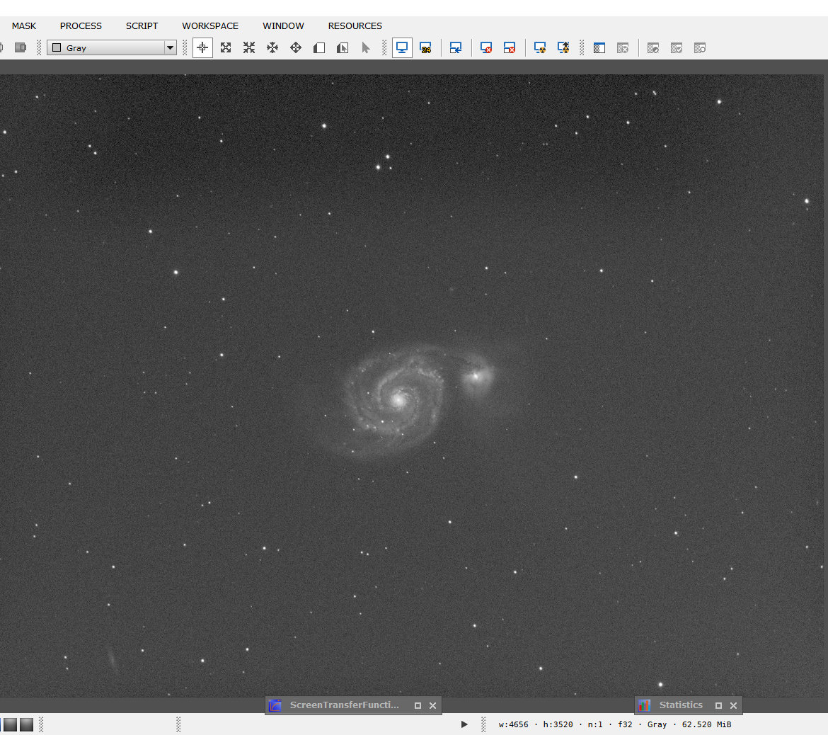

J'ai fait un master dark sans réjection, calibration des images avec master flat et ce master dark (pas de master bias), ben ça marche pas !
Ce qui me surprend par ailleurs c'est qu'empiler 100 ou 300 images avec ou sans réjection, avec ou sans master bias, la différence visuelle du résultat global de l'empilement n'est pas flagrante.
Je ne vais quand même pas me rabaisser à essayer avec Siril...

J'avais fait le premier traitement rapide avec DSS en drizzle 2, les points noirs étaient déjà présents mais moins nombreux qu'avec Pix. Le drizzle 2 y est peut être pour quelque chose. Je pensais que ça serait facile de les supprimer avec un traitement intégral sous Pix. Immense déception pour l'instant. Je vais tester avec Siril (arghhh... :)) si j'arrive à m'en servir (pour l'instant j'y arrive pas...).

Tromat m'avait suggéré un empilement sans DOF. Pareil, des points noirs partout. Ça me surprend que le master dark ne vienne pas à bout de ces points noirs ou alors il s'agit peut être du phénomène de bruit télégraphique que tu cites. En regardant rapidement de quoi il s'agit, un post du forum d'en face sur le sujet parle d'une conséquence "salt and pepper". Pepper... ça ressemblerait bien à mon histoire ça.
Je pense que l'effet est imputable au capteur de la 1600. Actarus09 a exactement la même chose sur une image prise à la 1600 et aux même conditions (30", unity gain, stack de nombreuses images). Si d'autres utilisateurs de 1600 ont croisé le phénomène, forcément ça m'intéresse. Si d'autres utilisateurs n'ont pas ce soucis aux mêmes conditions, ça m'intéresse également !
J'ai communiqué mon problème à ZWO et je viens d'avoir leur retour. Ils me demandent une brute et un flat à gain 300 et 25,000~30,000 ADU pour analyser tout ça.

Effectivement je les vois bien mieux avec Blink. Ils sont à la même position sur le capteur (pas sur l'image à cause du petit dithering naturel...) mais pas toujours de la même intensité.
Ça reste quand même pas évident à interpréter entre bruit et pixels déviants. Pareil sur les darks.
J'ai dans l'idée que comme le défaut n'est pas franc, il n'est pas corrigeable simplement avec le master dark qui d'ailleurs ne les intègre pas. L'empilement d'un grand nombre d'images (300 dans mon cas) fait forcément ressortir ces points noirs. Je me trompe peut être...

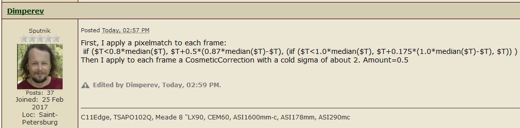

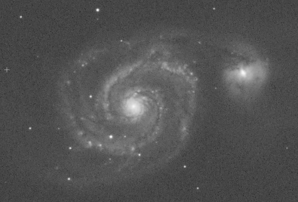

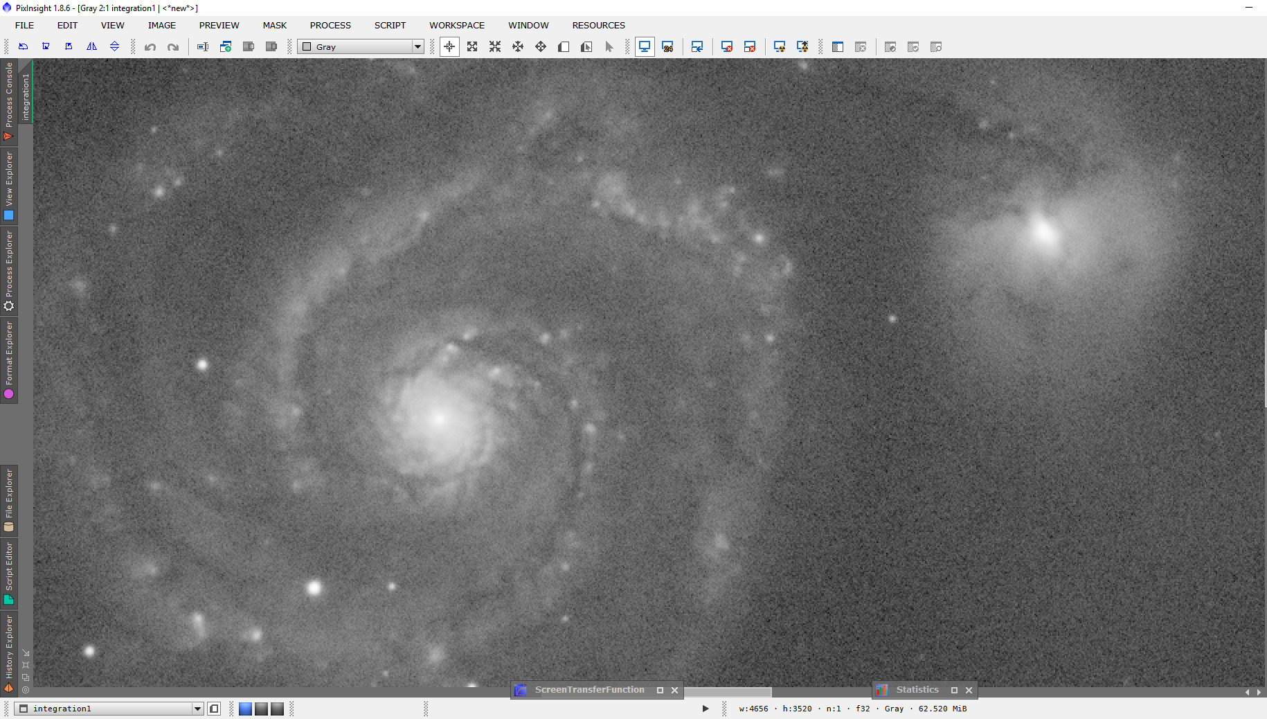

Finalement la solution m'est arrivée de Russie via Cloudy Night !CN.thumb.JPG.3f60fdf39cbac5cf45eec0e3dc98a91c.JPG
Le PixelMath de la mort : iif ($T<0.8*median($T), $T+0.5*(0.87*median($T)-$T), (iif ($T<1.0*median($T), $T+0.175*(1.0*median($T)-$T), $T)) )
Il reste un peu de poivre mais avec du dithering les prochains coups ça restera un souvenir et surtout, je garde ma 1600 ;)

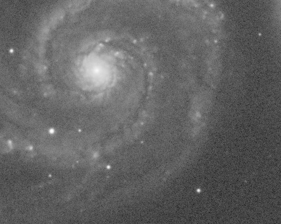

A part le masterflat en .fit que j'ai dû prendre à l'envers, si on ne se concentre que sur ces pixels froids, je ne vois pas de soucis avec mon flux de travail habituel. Correction cosmétique pixels froids à 2.2 (et chauds à 5)
Je n'ai pas touché aux DOF, j'ai juste téléchargé les Lights, prétraité, aligné et empilé et juste la STF pour la copie d'écran
Maintenant je vais prendre le temps de télécharger le reste des DOF et faire le prétraitement complet correctement et voir si j'arrive à reproduire le problème.
Je garde en tête que si autant de monde est touché, il n'y a aucune raison que je fasse mieux que les autres mais comme rien n'est immuable, sait-on jamais, si je peux aider et par là-même apprendre un truc ^^
Modifié par acmalko

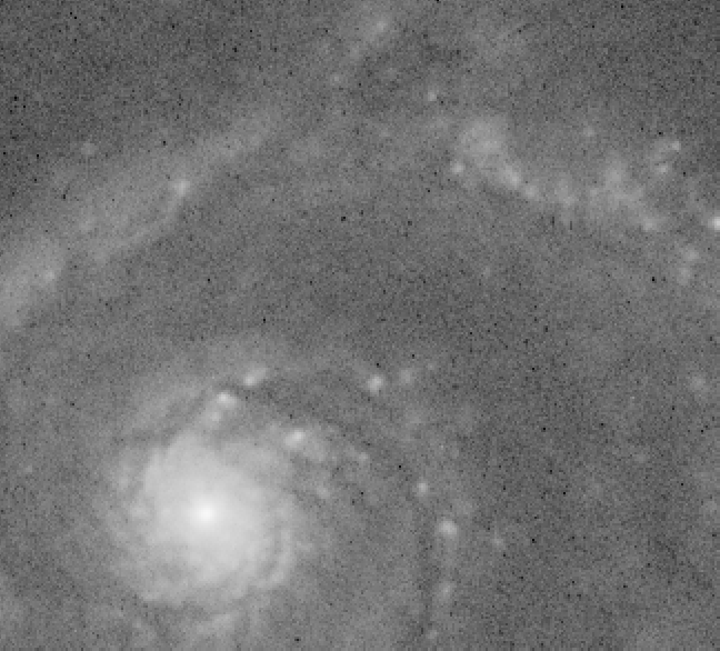

Un complément, je n'ai mis que 21 brutes à dispo vu le poids. J'en avais empilé 300 à l'origine et 100 sur mes tests suivants. Ça a peut être de l'importance ?
J'ai fait un traitement avec Siril (et oui...) en me basant sur ce tuto : https://astronomie-02100.weebly.com/uploads/6/2/8/4/62846569/tutoriel_de_prétraitement_avec_le_logiciel_siril-_capteur_monochrome_ou_ccd.pdf
Page 17, il est bien précisé de ne pas calibrer les lights avec le master offset puisque déjà retiré du master flat.
Empilement de 100 images en laissant les paramètres de correction cosmétique par défaut. Résultat...

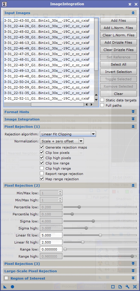

Avec les images que tu as fourni j'arrive à ça :
- Intégration des dark, tout par défaut sauf : No normalization, Weights : Don't care (all weights=1) et rejection en LinearFit valeurs par défaut
- Intégration des flats, tout par défaut sauf : rejection en LinearFit valeurs par défaut
- Calibration des lights, flat et dark (sans optimisation, ni calibration)
- CosmeticCorrection : Autodetect : Cold Sigma : 2.0
- Registration
- Intégration : tout par défaut sauf rejection en LinearFit valeurs par défaut
A priori c'est pas mal, faudrait voir avec l'ensemble des données.
Vous êtes 2 un sortir un résultat propre , donc a priori c'est plus un problème de prétraitement que de caméra , c'est plutôt rassurant en tout cas moins onéreux B)
  Le 08/04/2019 à 08:24, krotdebouk a dit :
Voir davantage
Oui sauf si on veut optimiser les darks ce que Pixinsight continue à recommander pour améliorer le fond de ciel. Mais si ça détériore l'image, il faut clairement décocher "calibrate" (partie masterdark) et ne pas remplir la partie masterbias
Modifié par acmalko
  Le 08/04/2019 à 09:27, echosud a dit :
Voir davantage
Je reste encore prudent... Je n'avais pas ou moins remarqué le problème en SHO mais le nombre d'images empilées était beaucoup plus faible qu'en LRVB, 50 à 80 au lieu de 300.
Mais tu as raison, ce n'est probablement pas la caméra et je pense aussi que la partie prétraitement y est pour quelque chose. Mes process Pix remontent à mon époque APN et visiblement avec un CMOS type ASI1600 ce n'est pas la même façon de procéder. Il y a le post de CN que j'ai mis précédemment qui indique bien des subtilités.
Mais il y a certainement un truc côté acquisition aussi. Supprimer ces points noirs c'est bien, ne pas les générer serait encore mieux. Je pense que les valeurs de gain et surtout d'offset sont à trouver. En tous cas, les cousins Ricains qui touchent un peu ne sont plus sur les valeurs préréglées de ZWO.
  Le 08/04/2019 à 08:38, Tromat a dit :
- Registration
Voir davantage
Ton résultat est bien propre là aussi.
Je suis en train de reprendre tous mes process Pix d'autant plus que depuis la dernière mise à jour j'ai plein de messages d'erreurs à leur chargement.
Je n'ai plus les valeurs par défaut, même si j'ouvre le process depuis le menu. Ça me garde ceux que j'avais enregistrés. Si tu pouvais me les rappeler à l'occasion...
D'ailleurs, en gardant les valeurs par défaut, tu ne vises donc pas un taux de réjection de 0.001% ?

  Le 08/04/2019 à 09:50, krotdebouk a dit :
Voir davantage
Curieux, en principe le bouton en bas à droite de chaque fenêtre rétabli les valeurs par défaut, tu devrais peut être tout réinstaller proprement.
J'utilise ces valeurs sinon :
Et un voici un aperçu avec et sans la correction cosmétique. Il y a sans doute une légère baisse de contraste dans les détails mais rien d'alarmant à priori.
large.ASI1600-avant-apres-CC.gif.eab09e2
