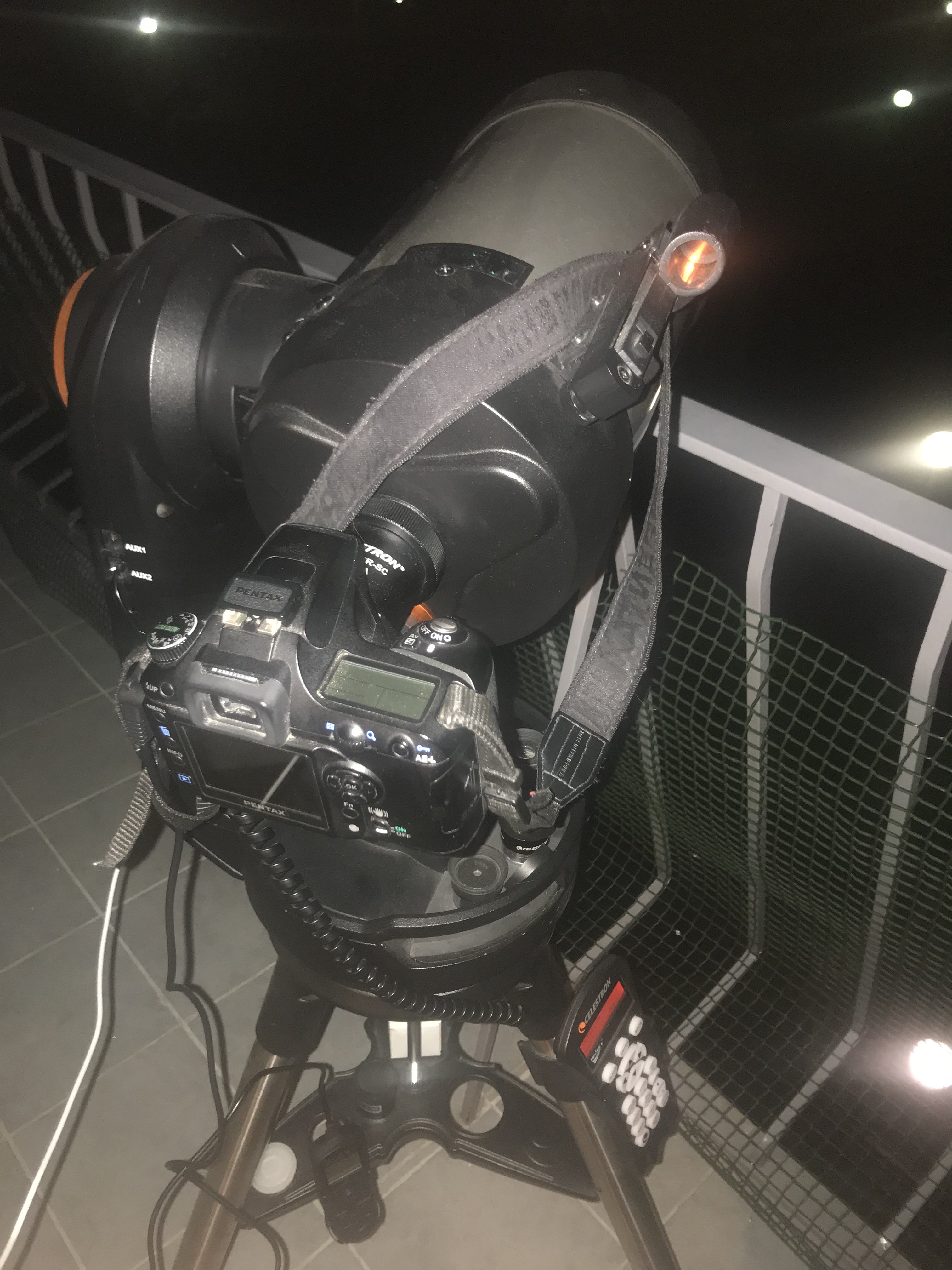

Salut, avec un C6 et un APN c'est possible mais bon il vaudrait mieux le réducteur de focale et je crois qu'il y a une option table équato chez celestron sur ce modèle.
Peux tu faire une photo de ton montage au foyer avec ton pentax ?

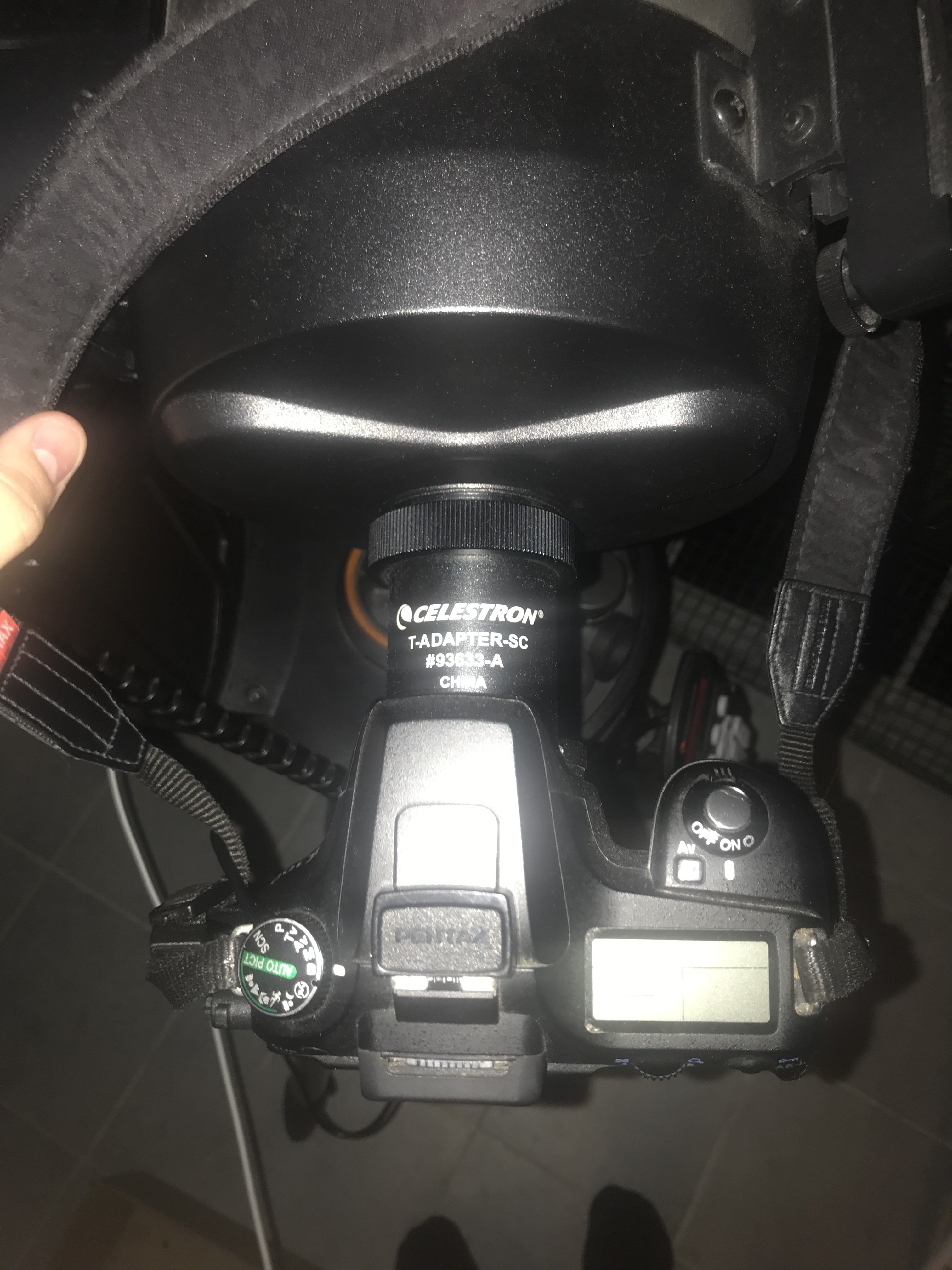

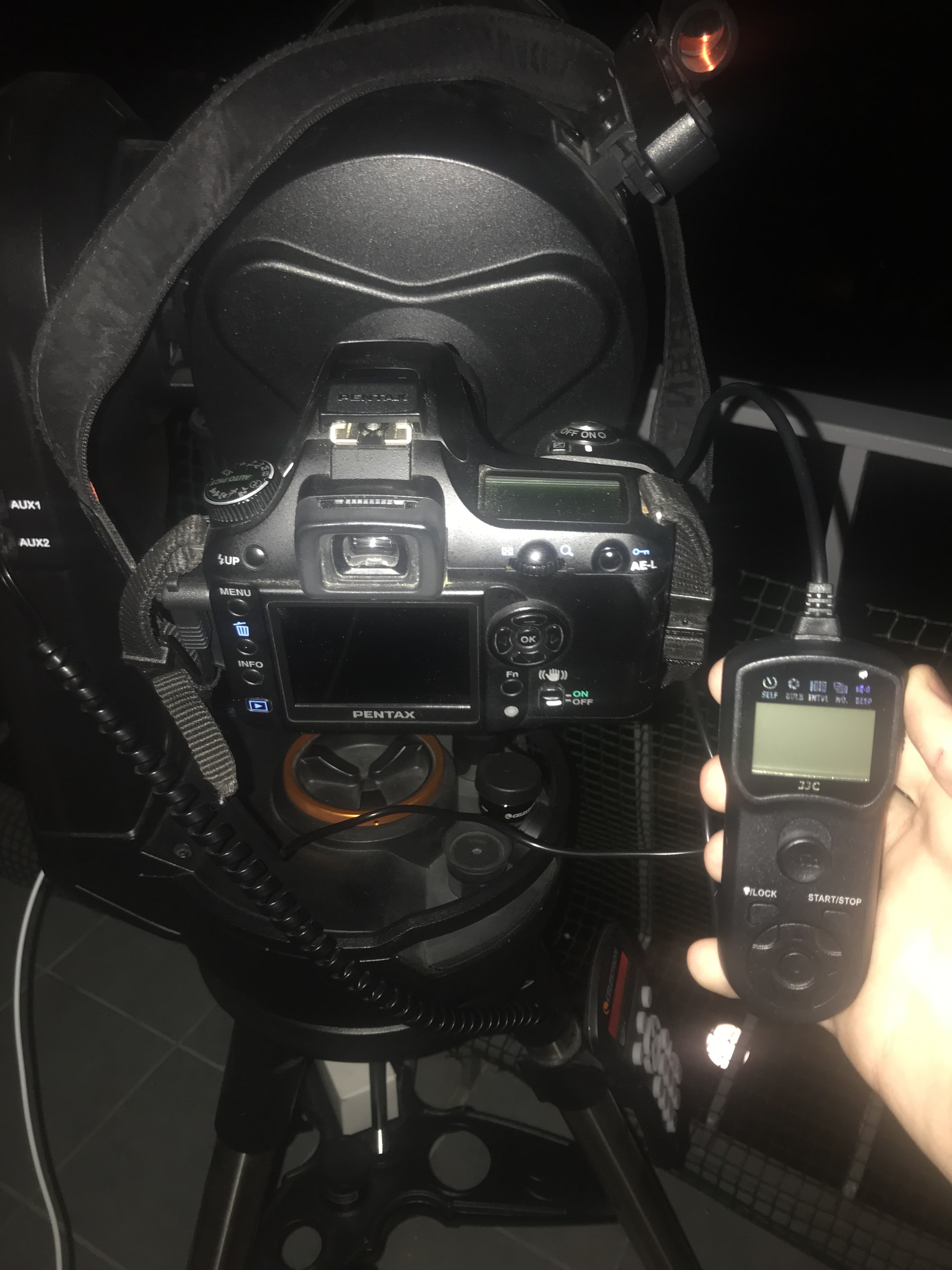

voici les photos que vous m’avez demandés
Il y a 21 heures, archange34 a dit :
Ok comme çà cela me parait conforme, comme indiqué plus haut as tu essayé de jour pour voir ce que cela donne au niveau MAP ?
