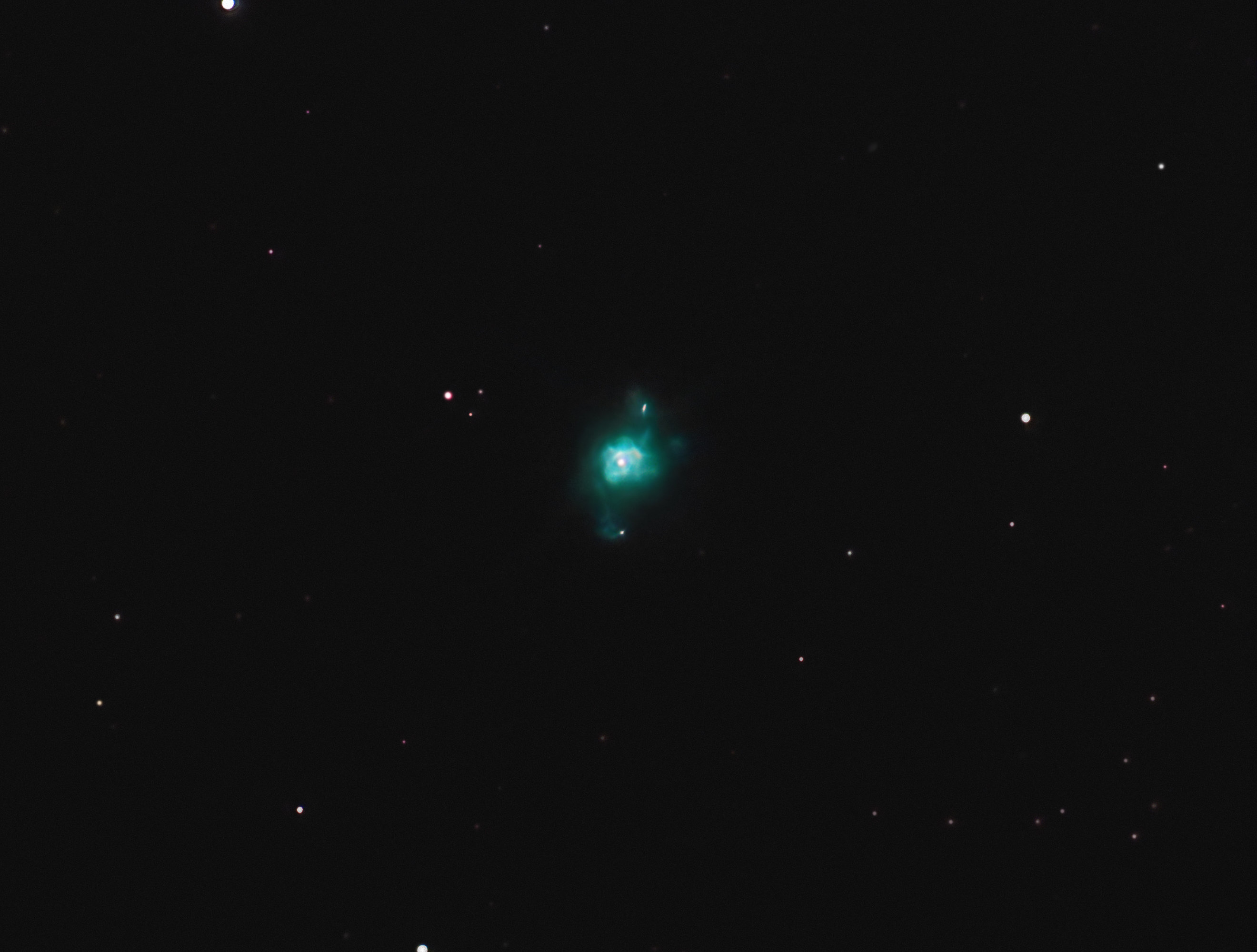

l'image finale:

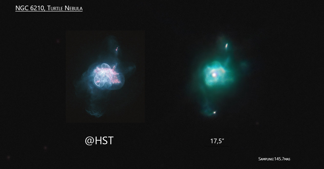

un crop du centre avec une image du HST pour juste verifier que certains details sont présents sur mon image:

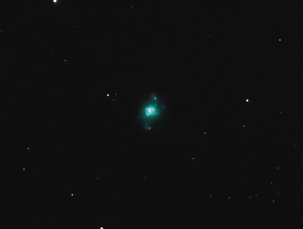

la full:
http://ekladata.com/PMfdCphMNZXqzPZo1E6DsAGPUDY.jpg

Cela fait un travail énorme pour cette nébuleuse. C'est remarquable, dommage que le ciel reste aussi noir.
C'est un choix ou c'est lié à  la technique?
Pour les détails, difficile de faire mieux, même en ajoutant 100000 poses, ça ne devrait pas changé significativement le ratio s/b. A moins de tomber sur un seeing de fou, tu doit être au taquet.

Oui c'est un choix, peut-être un peu noir? Pourtant je suis à 13-14...

Ok c'est je descend rarement en dessous de 20 et selon les sujets je monte parfois à 30.
Parfois on descend aussi bas pour masquer le bruit du ciel.
Pour ta photo je pensais plutôt à une volonté car avec toute ces poses il y a de quoi rester souple.
Je me suis donc pas tromper.
D'ailleurs dans la monde de la photo d'avoir des beaux noir, on appelle cela donner de la profondeur à la photo.
En astrophoto je dirais c'est le contraire, car dans ces bas niveaux il se passe enormement des choses, c'est la qu'il est le ciel profond.
Mais bon, c'est pas le même vocabulaire, mais je trouve ca marrant.
Assez de philosophie et encore un grand bravo pour cette image d'une superbe finesse.

l'idée est aussi là,j'ai un peu de trame.
En pose rapide ,un echantillonnage aussi serré associé a un temps de pose aussi court , mon fond reste  assez pauvre.

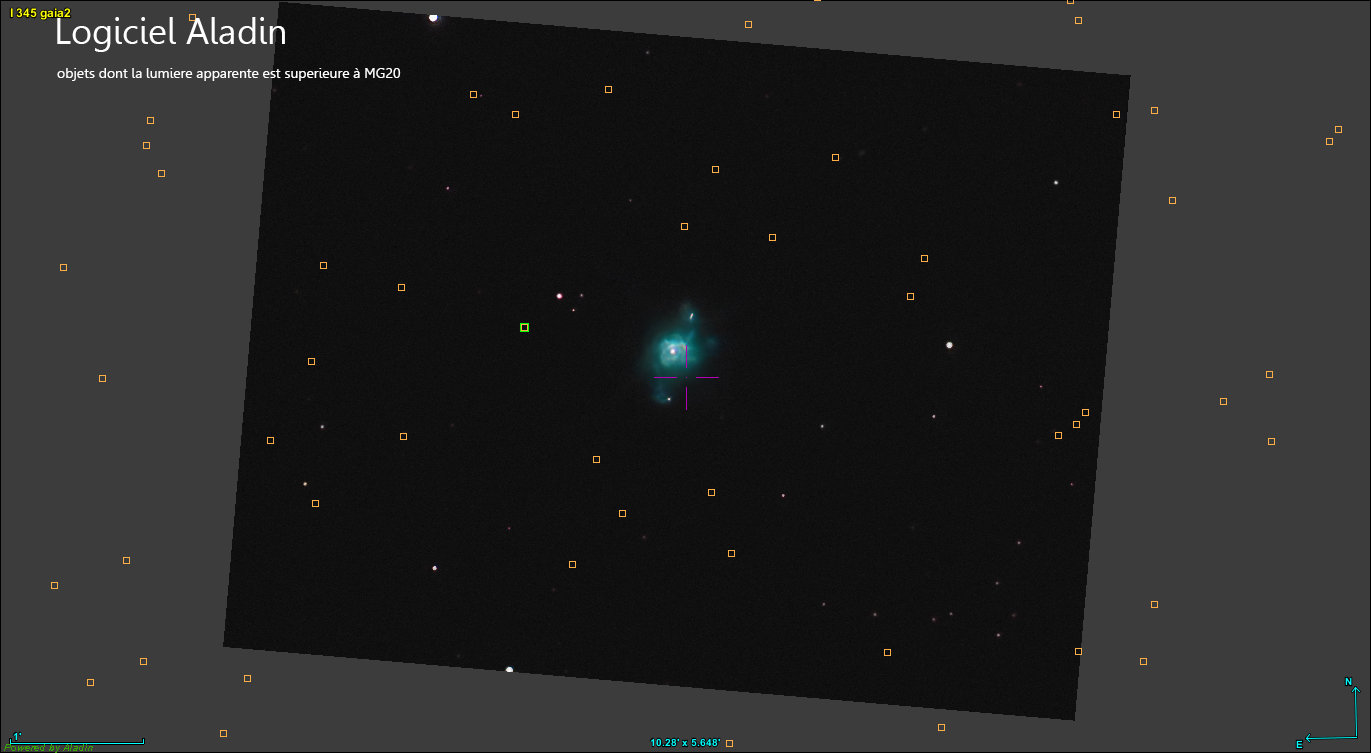

En fait ici je suis à 15-16, et apres reflexion, les fond superieur à 25 je trouve que cela fait fait trop dessin.
J'ai quand même pas mal d'objet superieur à Mg20:
Ta sensation de manque de profondeur vient aussi du fait que je suis sur un champ tres petit, j'ai peu d'objets faible pour creer un fond moins sombre.
