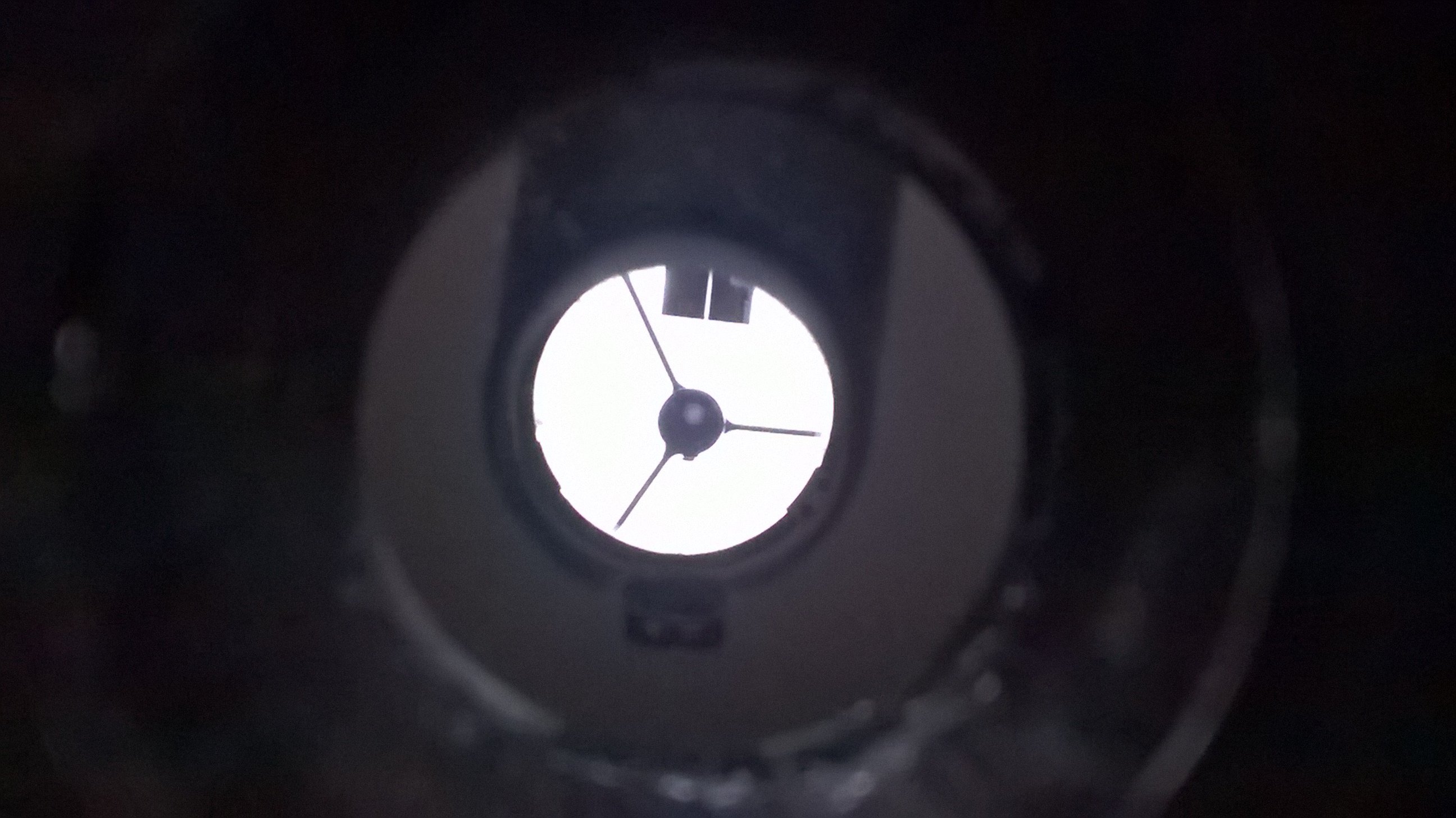

Me penchant sur la collimation, je m'aperçois que le miroir primaire ne semble pas bien aligné (en se basant sur les tutos lus). Néanmoins quand j'observe les étoiles sont assez ponctuelles et bien définie, la lune est assez nette...
Je suis parti pour régler la collimation, mais pensez-vous que cela sera suffisant?

Ci-le désalignement du primaire que j'observe dans mon télescope
C'est une photo vu du porte oculaire ? La il me semble que c'est le secondaire qui est fortement désaxé. Cela provoque une perte de luminosité.
OUI  BONJOUR
je pense que Sun a raison, je vois les 3 cales du primaire,le secondaire a tout a fait l'air désaxé.
D'après ma notice, c'est un défaut de primaire.
je l'ai réglé et c'est revenu facilement dans l'ordre.

Enfin, pour ton problème de collimation, difficile de juger vu la photo, mais ne t'en fais pas trop, à ces faibles grossissement et vu le long rapport F/D de ton instrument ça n'est pas très critique. Un ciel bien noir et une vision bien adaptée à l'obscurité seront bien plus important.
J'ai corrigé le problème en suivant la notice du télescope, j'affinerai avec une étoile quand le ciel sera dégagé...
