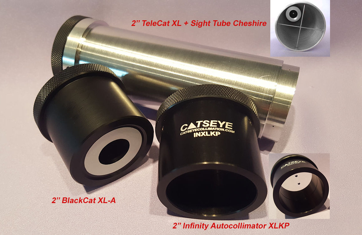

Ou d'utiliser le kit de collimation CATSEYE avec le BlackCat pour affiner le primaire et l'Autocollimator pour affiner le secondaire. Ce kit est redoutable. Perso, j'ai jamais complété un réglage sur le ciel, le CATSEYE permet d'avoir suffisamment de précision et c'est pratique surtout si on monte une caméra CCD ou un APN sur le Newt.

Les outils CATSEYE permettent de collimater un Newton sans le faire sur le ciel. Je collimate mon ASA sur la table de la salle à manger, de jour et c'est bien pratique surtout en imagerie CCD.
Contrairement au Laser, les outils CATSEYE permettent de corriger les erreurs du secondaire, l'Autocollimator, et d'aligner le PO par rapports aux optiques.

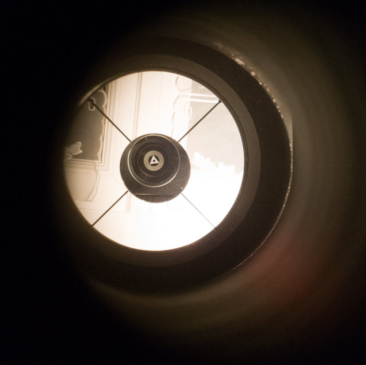

Mon kit CATSEYE comprend un TeleTube Cheshire, un BlackCat, un Autocollimator XLKP (avec les 2 trous). Avec ça on aligne le primaire, le secondaire, on corrige les erreurs axiales du primaire + les erreurs axiales du PO, les erreus résiduelles du secondaire.
Réglage du Primaire avec le BlackCat :

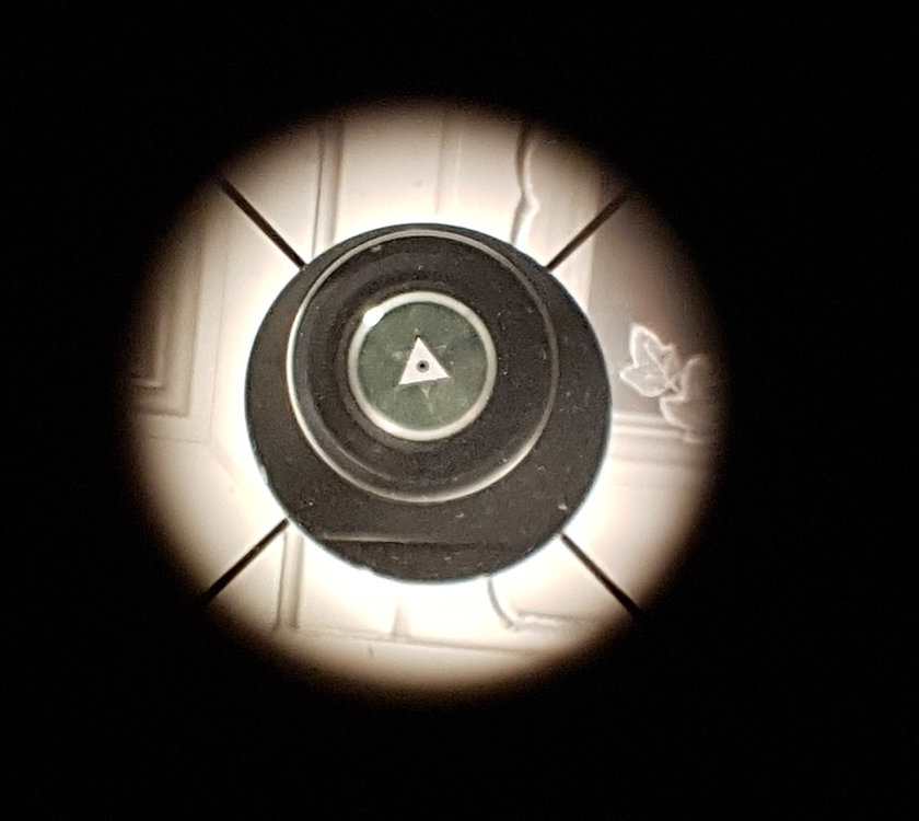

Réglage du secondaire avec l'Autocollimator XLKP :
Pour du visuel, le Laser peut suffire, pour de l'imagerie le kit CATSEYE est fortement conseillé. Utilisant une caméra Moravian G4-16000 à base d'un CCD KAF-16803 de 36mm x 36mm, sans le kit CATSYE je sais pas comment je m'en serais sorti.
