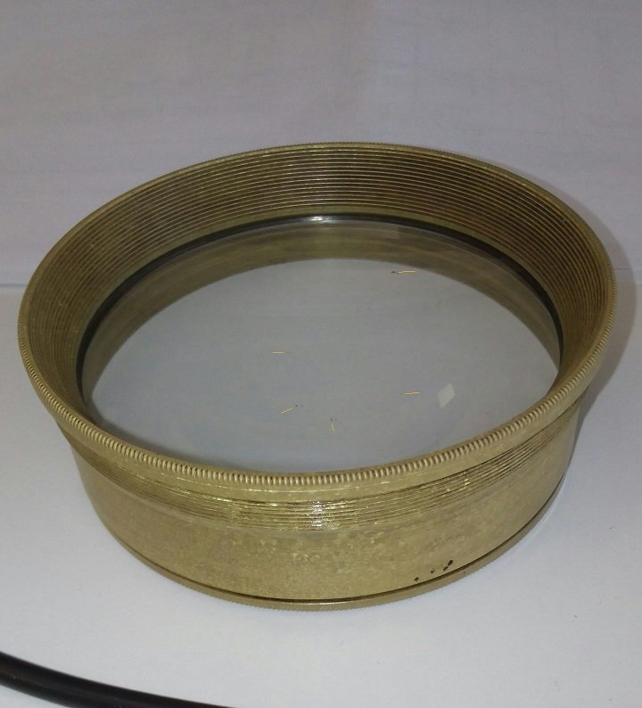

Reçu parmi des vieilleries, abimé sur les bords, cet objectif a été migré dans ce barillet qui n'est déjà pas celui d'origine.
Je pense à une fabrication des années 1926 à 1939 en verre Kz pour la partie arrière. Une combinaison perdue incroyable.

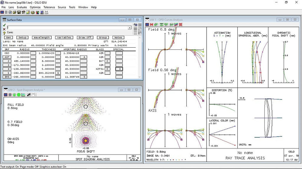

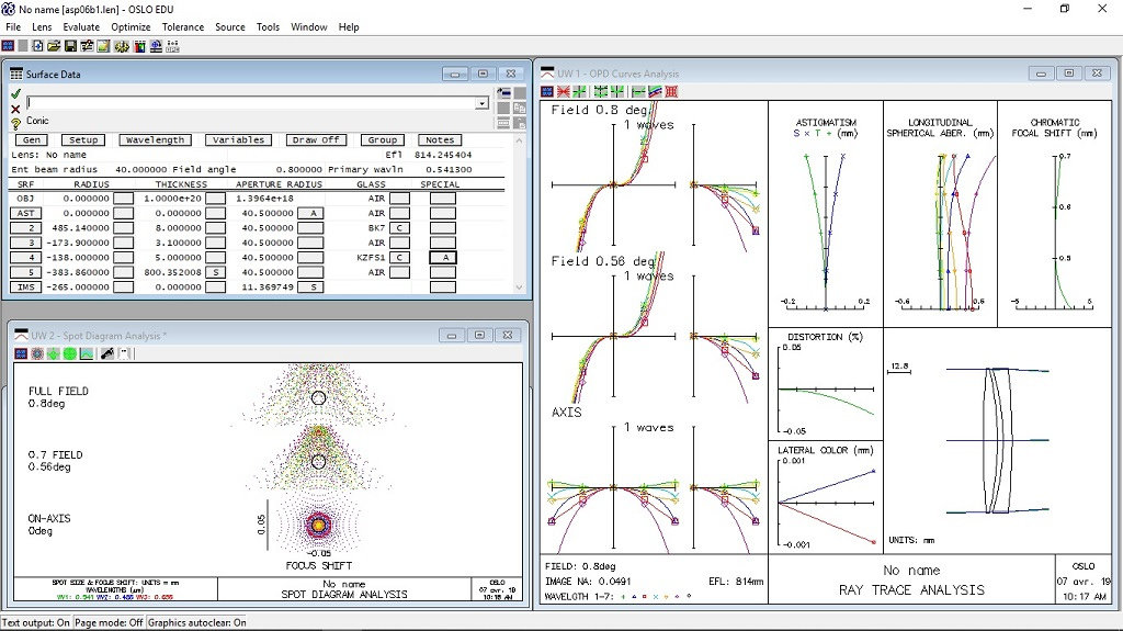

Après mesure, on constate deux surfaces asphériques sur cet ovni. Je n'ai estimé la combinaison qu'avec une seule asphérique.
C'est très complexe et typique du savoir faire de l'époque. On suivait des grandes lignes et on ajustait en faisant des aller-retours au banc de mesure par auto-collimation.
Trop long pour la méthode industrielle de maintenant, mais quelle perfection pour le matériel de l'époque !
Assurément un savoir perdu pour un résultat à tomber sur les fesses : satisfait le critère de Conrady en planétaire et grand champ.
zéro chromatisme en visuel !

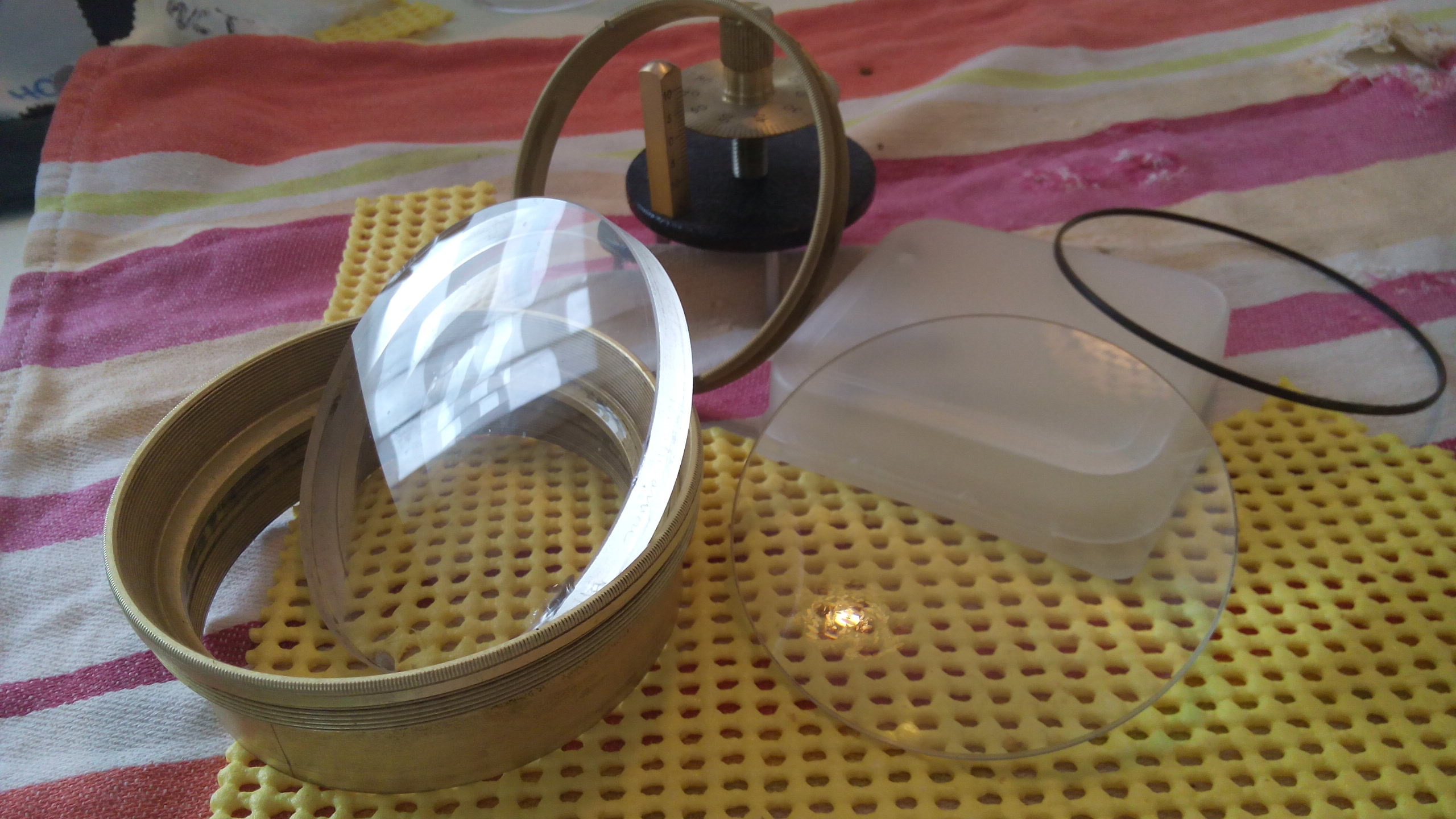

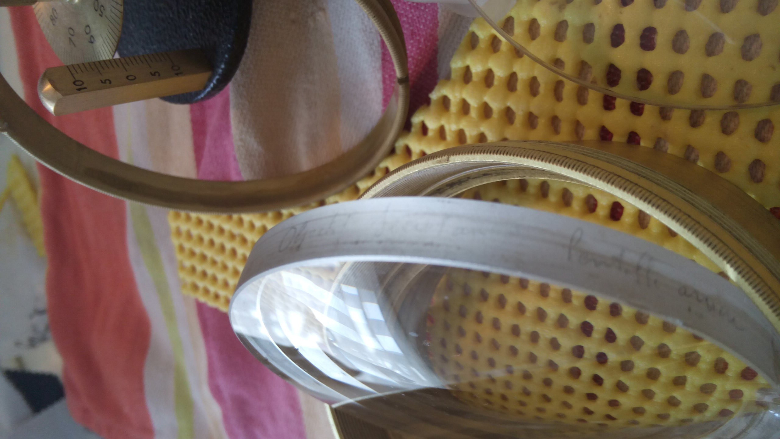

Fait il y a 80 ans au moins. Le doublet d'objectif semble avoir été abimé et retiré d'un instrument autre (un petzval photo ? j'arrive pas à lire tout ce qui est gravé) pour être réutilisé.
J'ai testé un deuxième objectif qui est un 75/600, il a un peu de bulles mais bien poli, l'image est très propre pour la couleur à x30, par contre il y a une image fantôme horrible.
Inutilisable en astro sans y mettre un traitement dans l'entreverre.
