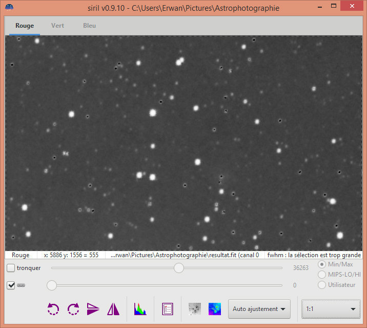

J'ai commencé à suivre le tuto de Colmic pour traiter à fond mes images d'Orion:
Mais après la 1ère étape je me retrouve avec des étoiles faibles qui ont un cercle noir en leur centre:
Une idée d'où ça peux venir?

Quel script ? Avec traitement  cosmétique supplémentaire ?
Etrange
Avec le script "Pre-traitement_APN_AvecDrizzle_AvecCorrectionCosmetique". J'ai essayé sans Drizzle (Pre-traitement_APN_AvecCorrectionCosmetique) avant (car plus rapide), mais même résultat.

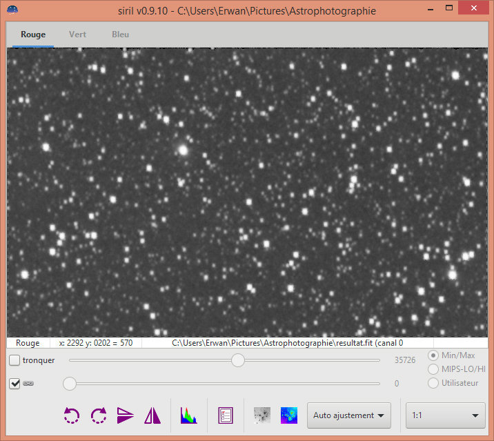

Essaye sans correction cosmétique pour voir.
Il y a 2 heures, lock042 a dit :
Merci, effectivement ça marche!
