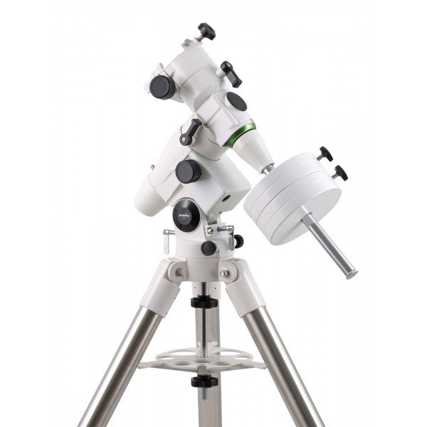

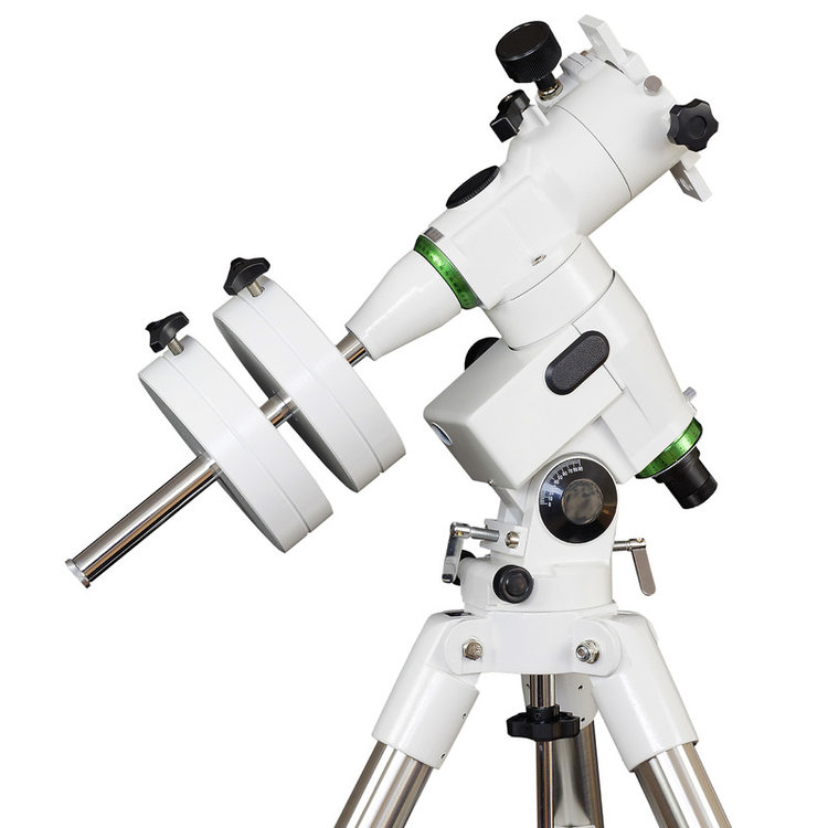

Mais t'as pas reçu les molettes courtes ? Regardes la photo de DeepImpact, l'une c'est la grosse pièce plastique noir et ronde tout en haut (à droite du frein de déclinaison). La seconde on la voit très peu, elle est planquée derrière le cache moteur. Si tu n'as pas ces pièces il faut les réclamer. Avant d'acheter des flexibles j'utiliserai déjà les molettes qui sont fournies ou qui devraient l'être, peut être que ça te conviendra sans avoir besoin d'acheter des trucs en plus.

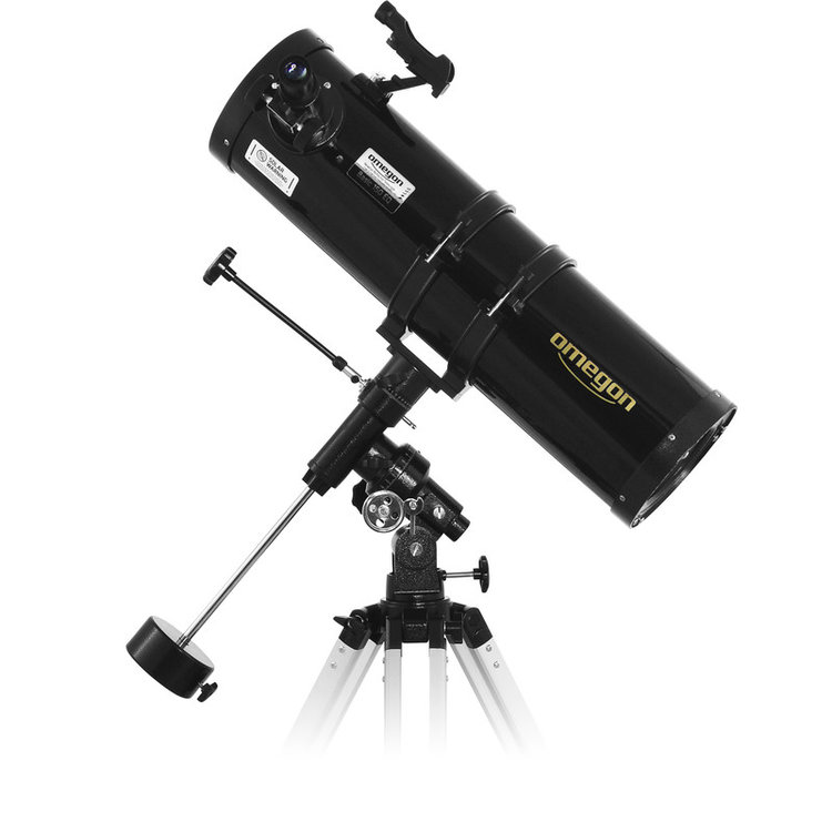

Si le 150/750 sur EQ 3 est bien ce modèle,
il y a quelques différences, mais le principe d'utilisation reste le même .

Les 2 molettes (les gros "boutons" ronds  noirs )  sur la monture :
Regarde dans le manuel indiqué par martial_julian (page 3)
sur le schéma de l'EQ 5, les 2 molettes sont indiquées: Numéros 2 ( molette de l'axe A.D) et 11 (molette de l'axe de Dec) .

oui c'est celui la l'omegon, c'est ce que je me suis dit, j'ai bien aimé le fonctionnement donc j'ai voulu rester sur une EQ.
