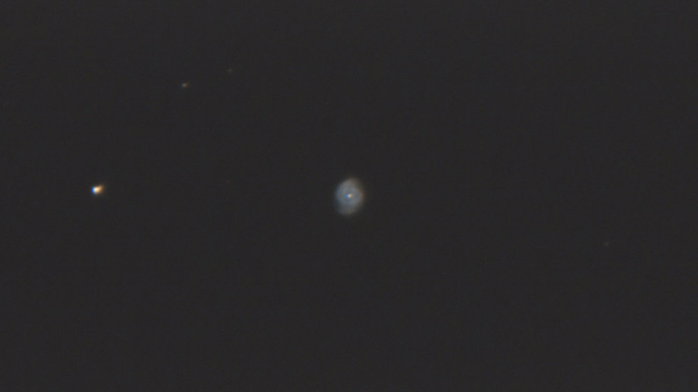

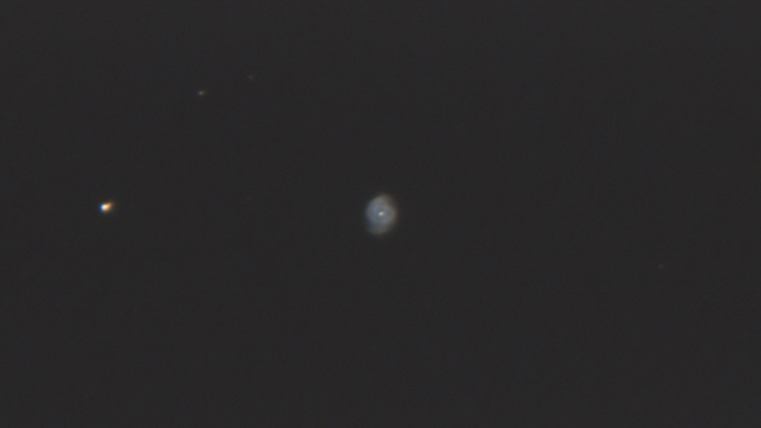

Bonjour, les nuages ont enfin daignés me laisser voir quelques étoiles !!! L'heure pour moi d'essayer ma tout nouvelle caméra ToupTek GP2000 couleur. J'admet que j'aurais pu commencer par plus facile, mais je voulais débuter avec cette caméra en mode "rapide", et il se trouve que si il y a bien des objets qui se prêtent bien à l'exercice, ce sont les nébuleuses planétaires ! Et dieu sait que ça ne court pas les rues en avril... Trève de bavardages, je pense que vous l'aurez compris je suis parti faire un tour par le dragon pour y trouver le tout petit cœur de NGC 6543, plus connu sous le nom de nébuleuse de l’œil de chat.
Setup : Perl 200/1000 + Barlow Meade x2 (F/10 et 2000m de focale donc), ToupTek GP2000 couleur, 300 prises de 1s, pas de dof. Stacking et traitement Siril. Prises de vue  avec ToupSky (Logiciel livré avec la caméra).
Pour un premier jet, je trouve ça pas mal, bien sûr ça se travaille mais avec des poses de une seconde, je ne m'attendais pas du tout à ce que ça marche si bien !!!
Conseils et critiques sont les bienvenus,
Bon Ciel, Pierrot
La mise est au point à été faite sur Sirius et elle n'apparaissait pas déformée. Peut-être que des brutes contiennent des bougés... Je vérifierais ça
C'est noté, merci de ton conseil exaxe !
Astrocg, effectivement il Ya bien quelques brutes foireuses je sais c'est pas bien j'ai pas fait le tri 😅
Quelle était sa hauteur dans le ciel ? On dirait de la dispersion atmosphérique, ou alors, c'est du chromatisme latéral, ce qui est étonnant vu la combinaison (seule la barlow pourrait en introduire).
