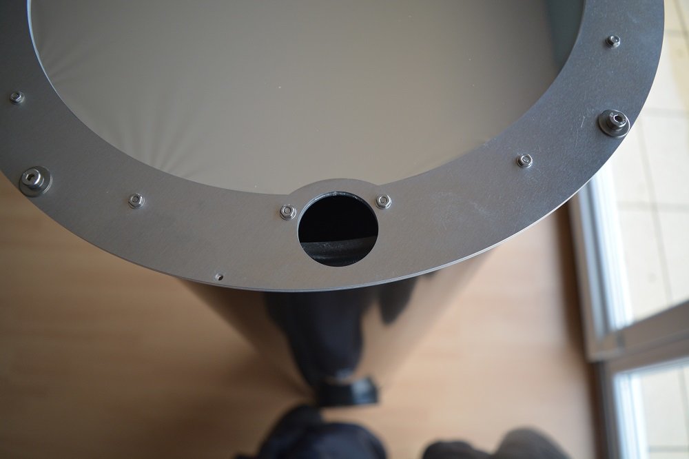

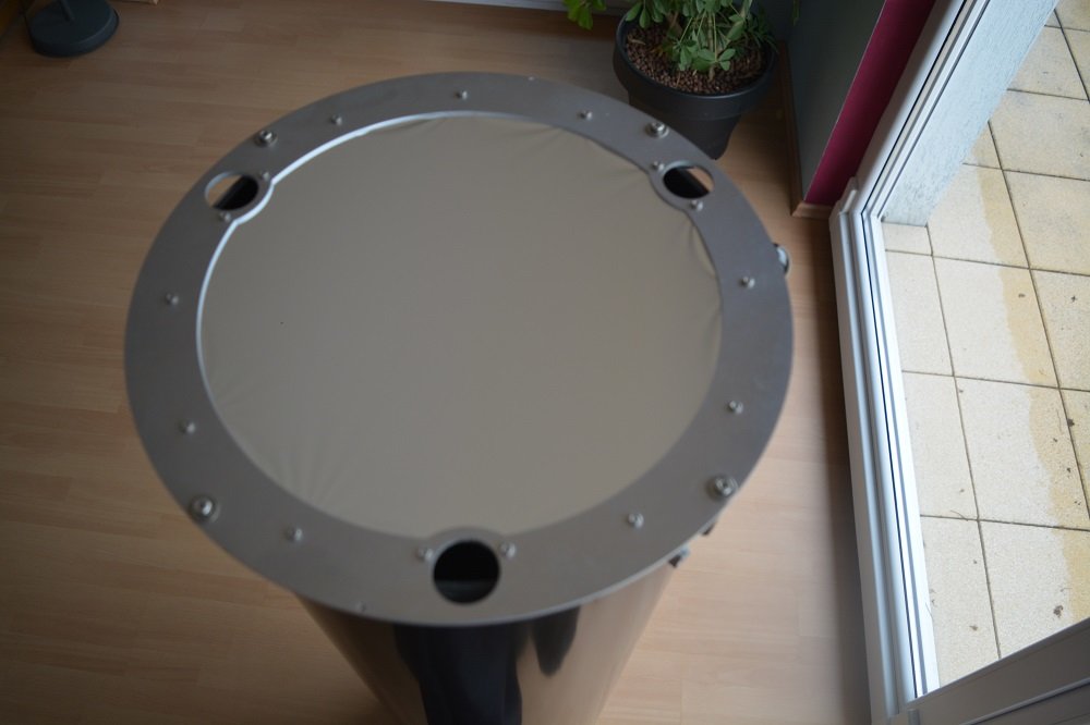

une fois placé sur le télescope je m'inquiète.
Le support possède trois "trous" (contrairement au visuel du site). Une fois le filtre posé sur le tube, les trous laissent un petit passage de lumière...
(cf.photo)
Alors je m'interroge. Faut il "boucher ces trous ?
Si oui, ok, je vais mettre une petite rondelle en carton et un morceau de chatterton et le tour sera joué mais je trouve étrange de devoir bricoler un système sur un filtre censé être prévu pour nous protéger du soleil !
Et pourquoi ces trous ??
J'espère avoir reçu le bon filtre...mais d’après les cotes indiquées, ça correspond bien à mon Orion xt12i et le site indique bien qu'il s'agit un filtre pour l'observation visuelle...
si quelqu'un peut m'aider  (avant que je me flingue un oeil  ou les deux !  😎)

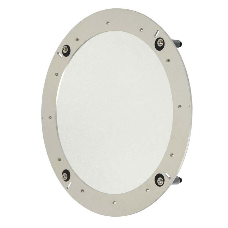

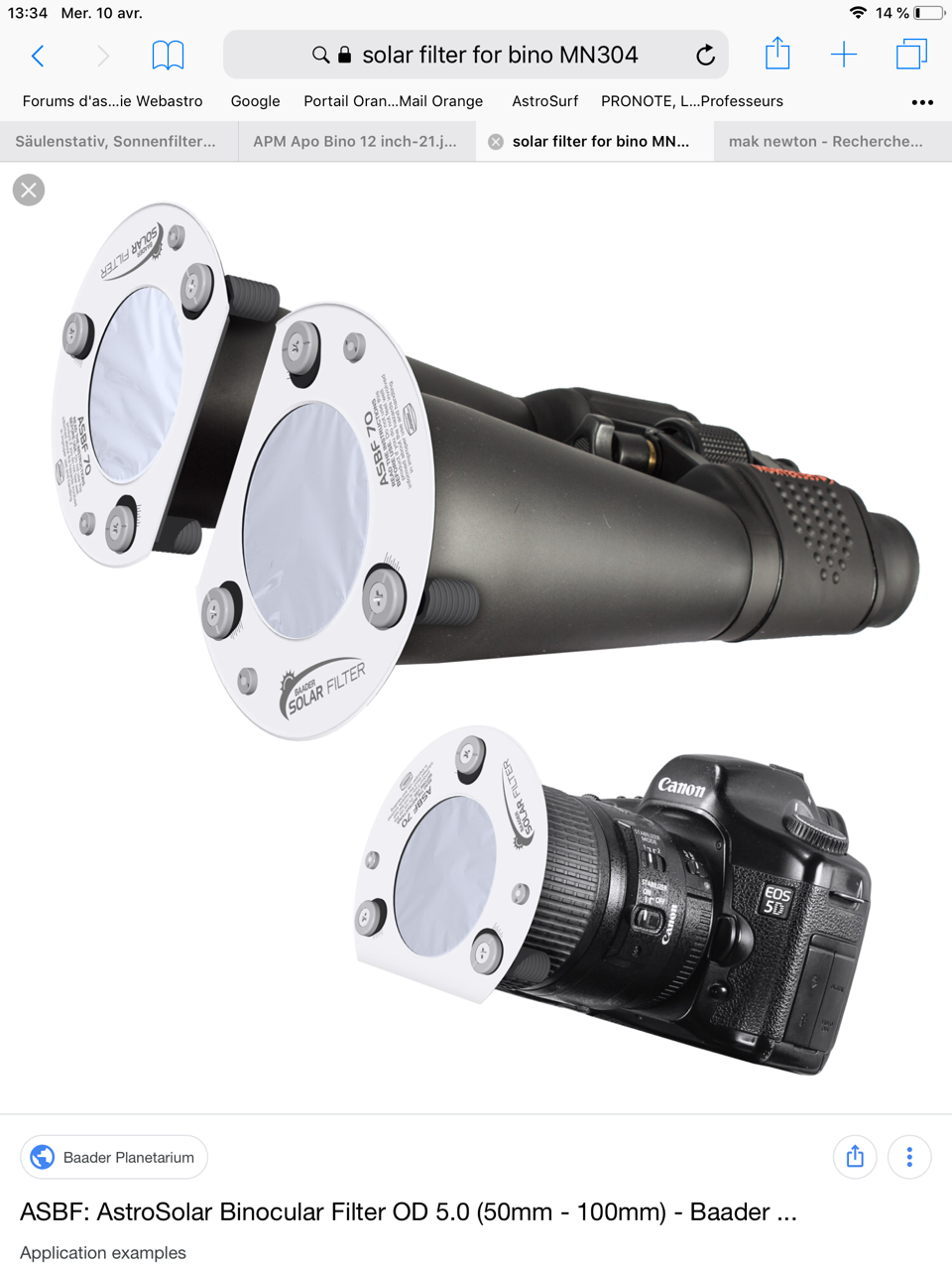

voici une photo du filtre trouvé sur le net...
mais qu'est ce que j'ai reçu moi ?

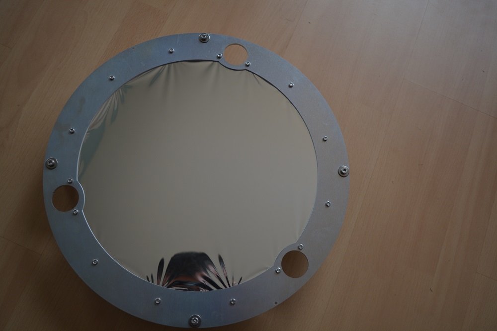

rhoo
puis il a un tout petit accroc...
c'est grave docteur ?
je sens le cadeau empoisonné...

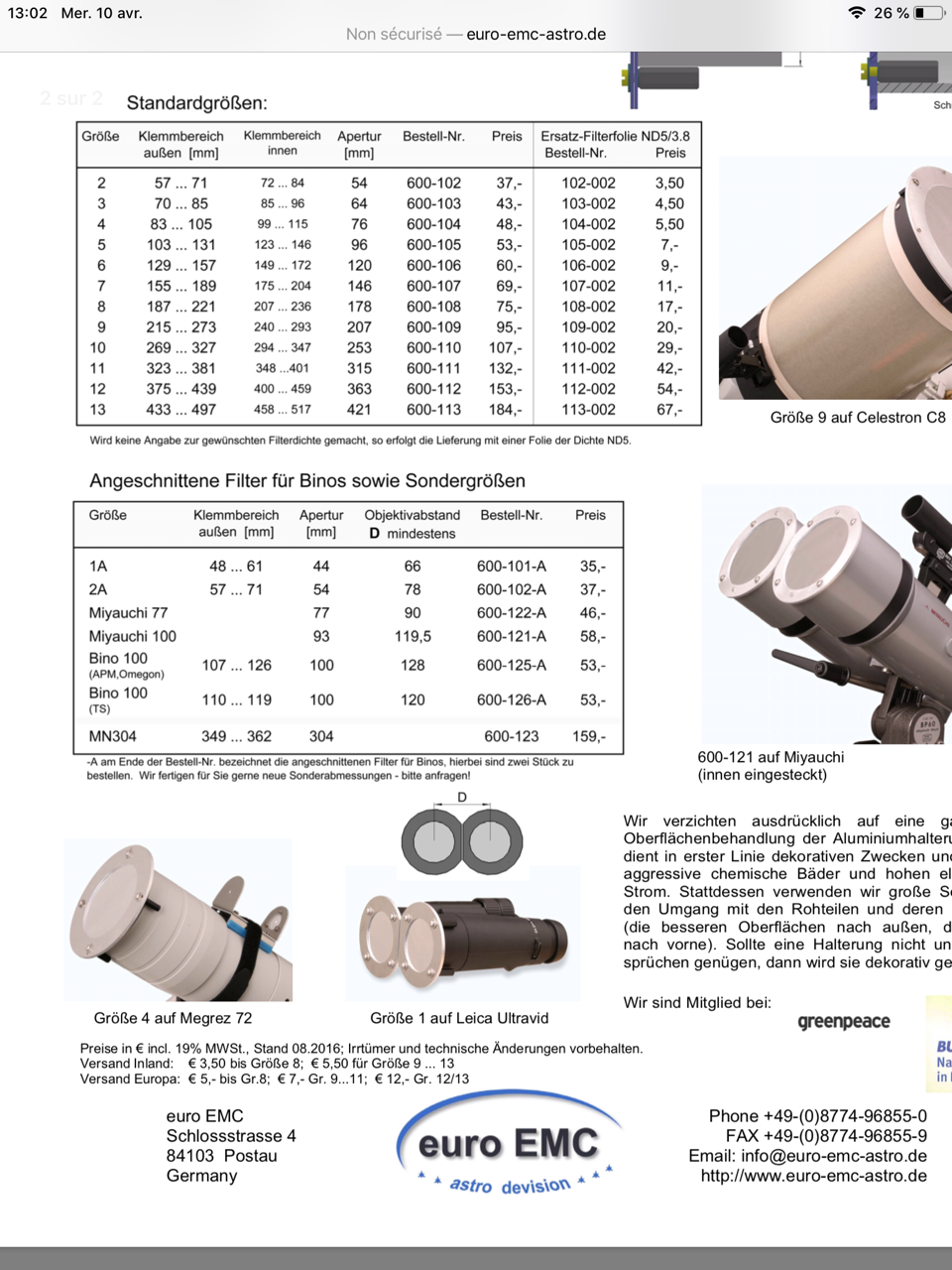

APM m'a repondu ce matin et souhaite connaitre les dimensions exactes de mon tube (diametre d'ouverture) avant de donner suite à mon message.
Pour info, il m'a ete dit que " Ces trous sont spécialement conçus pour les trois tiges de réglage du MN. "
euh..oui....mais c'est quoi ???

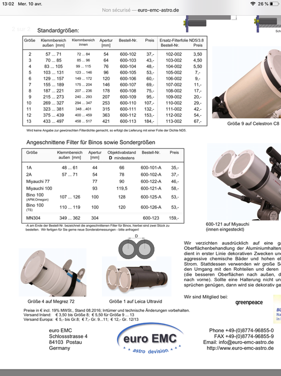

Bon j'ai trouvé la référence 600-123 que tu mentionnais. Manifestement il s'agit d'un filtre pour bino. A priori ton filtre correspondrait à un des fûts d'une très grosse paire de jumelles. (MN 304).
J'ai retrouvé sur Cloudynights un fil de Markus Ludes parlant d'un de ces exemplaires.
https://www.cloudynights.com/topic/404734-new-12-apm-apo-binocular/
Les 3 gros trous pourraient recevoir les 3 grosses vis un peu comme sur le système ci-dessous
Modifié par chris29
Bravo Chris, bien joué !!
effectivement, ca doit être ca ! La seule différence avec la photo c'est que mon filtre n'a pas de partie plate..
Bref, de toute façon on va procéder à un échange...ce qui me semble logique car le produit vendu n'est pas adapté à mon télescope
