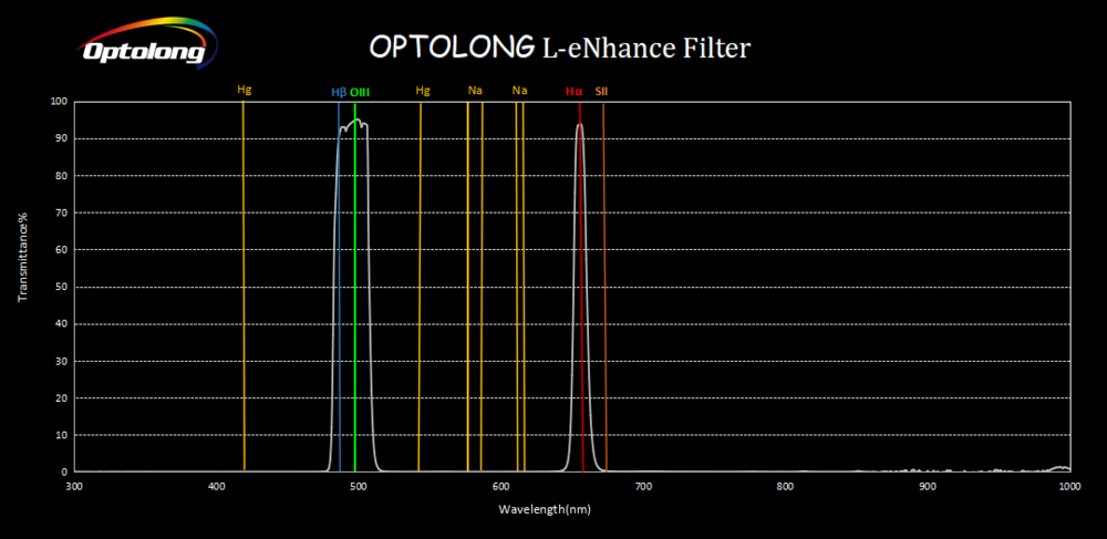

Comme c’est un peu la mode en ce moment, Optolong va aussi sortir son filtre multi bandes étroites pour caméra OSC et APN.
https://www.optolong.com/en/news/company-news/703-l-enhance-filter-coming-soon
Assez proche du filtre STC duo narrowband, ce filtre laisse passer l’Ha, l’OIII et l’Hb.
Apparemment ils sont en train d’améliorer le traitement du fitre d’après les retours des quelques béta testeurs.
Il sortira dans un premier temps en version 1,25 et 2 pouces, en juin, puis en version clip pour APN.
Si les retours sur la version définitive sont bons, je me laisserai bien tenter 😉

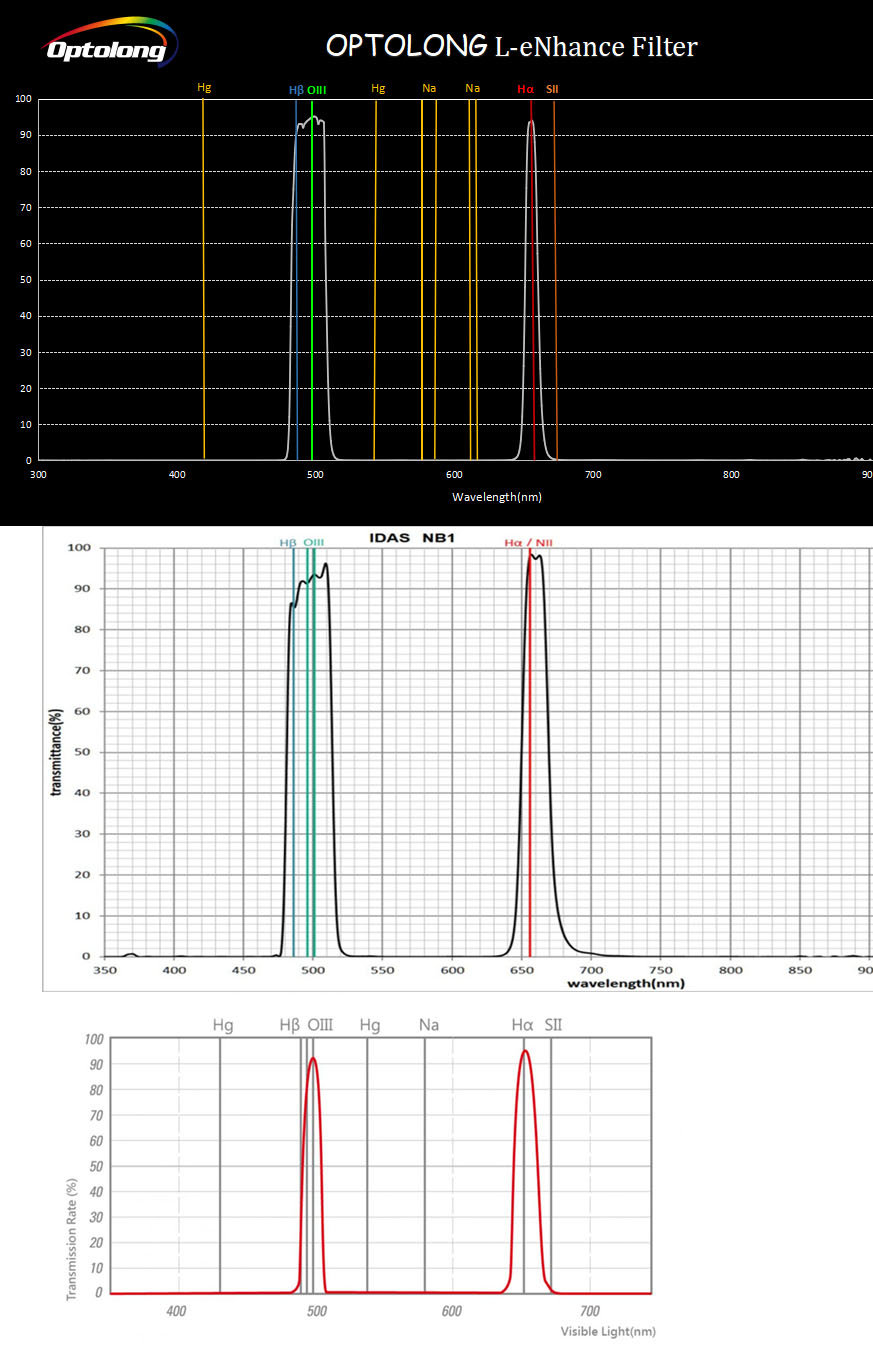

Sinon il y a aussi IDAS qui a sorti le sien il y a quelques semaines, et la bande de l'Ha semble prendre un peu de SII. Ce qui est quasi certain avec l'IDAS, ce sera la qualité du traitement.
Je vous ai mis un comparatif des diagrammes fournis par les fabricants : Optolong, IDAS et STC.

Et le STC, que j'ai, est plutôt efficace, en dehors des halos sur les étoiles brillantes.
C'est donc une bonne chose de voir d'autres fabricants sortir des équivalents.
Reste à voir, comme tu l'as souligné, le résultat de l'élargissement de la bande au niveau de l'OIII pour capter l'Hb avec les filtres Optolong et IDAS.
Et bien sûr, la qualité de traitement pour limiter les halos.
