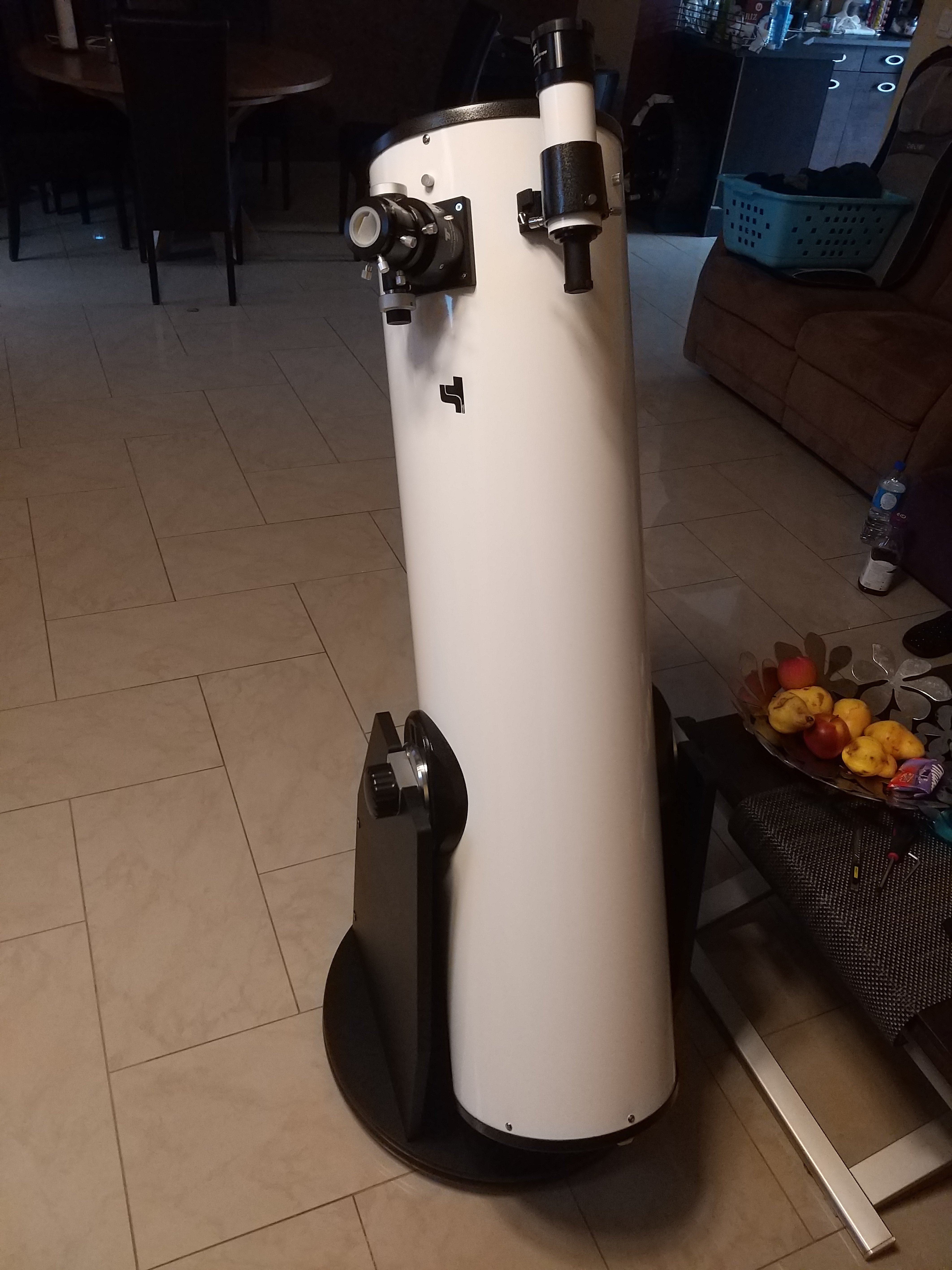

Bonjour a tous , aujourd'hui est un grand jour pour moi car je vien de recevoir mon Dobson GSO deluxe en 250/1250
Pour ceux que ca interesse il est a  620€ +10€ fdp sur Ebay (vendeur astroshop) alors qu'il est a 600€ +100€ fdp sur le site astroshop... j'avoue ne pas comprendre.
Une chose m'embete cependant : il est ecrit TS et non GSO sur les diferentes parties du telescope , de plus, je l'ai mesuré il fait 1200 et non 1250 (qué passa?)

1250 c'est la focal, pas la longueur du tube...
Un deluxe avec un chercheur droit, il ce foute vraiment de la g..... tu monde chez astroshop
Le badge TS c'est juste un nom, c'est le même modèle,moins bien équipé qu'un vrai deluxe gso kepler  pratique connu chez astroshop

Il y a 1 heure, LISZT a dit :
GSO c'est le constructeur, l'instrument est badgé TS, grand magasin en Allemagne; aucune crainte à avoir sur ton instrument :)

Il y a 3 heures, martial_julian a dit :
En effet, comme l'indique TS sur son site à propos des RC, TS a un Joint Venture avec le Taïwanais GSO pour l'importation de tubes en Europe , d'où le rebadgeage TS !
En revanche, TS a un banc optique et peut fournir un rapport optique sur tout tube si tu leur demandes pour une somme de 70/80€ !
GSO a un assez bonne réputation sur la qualité de leur miroir qui les placerait au dessus de ceux de SYNTA (SW) !
