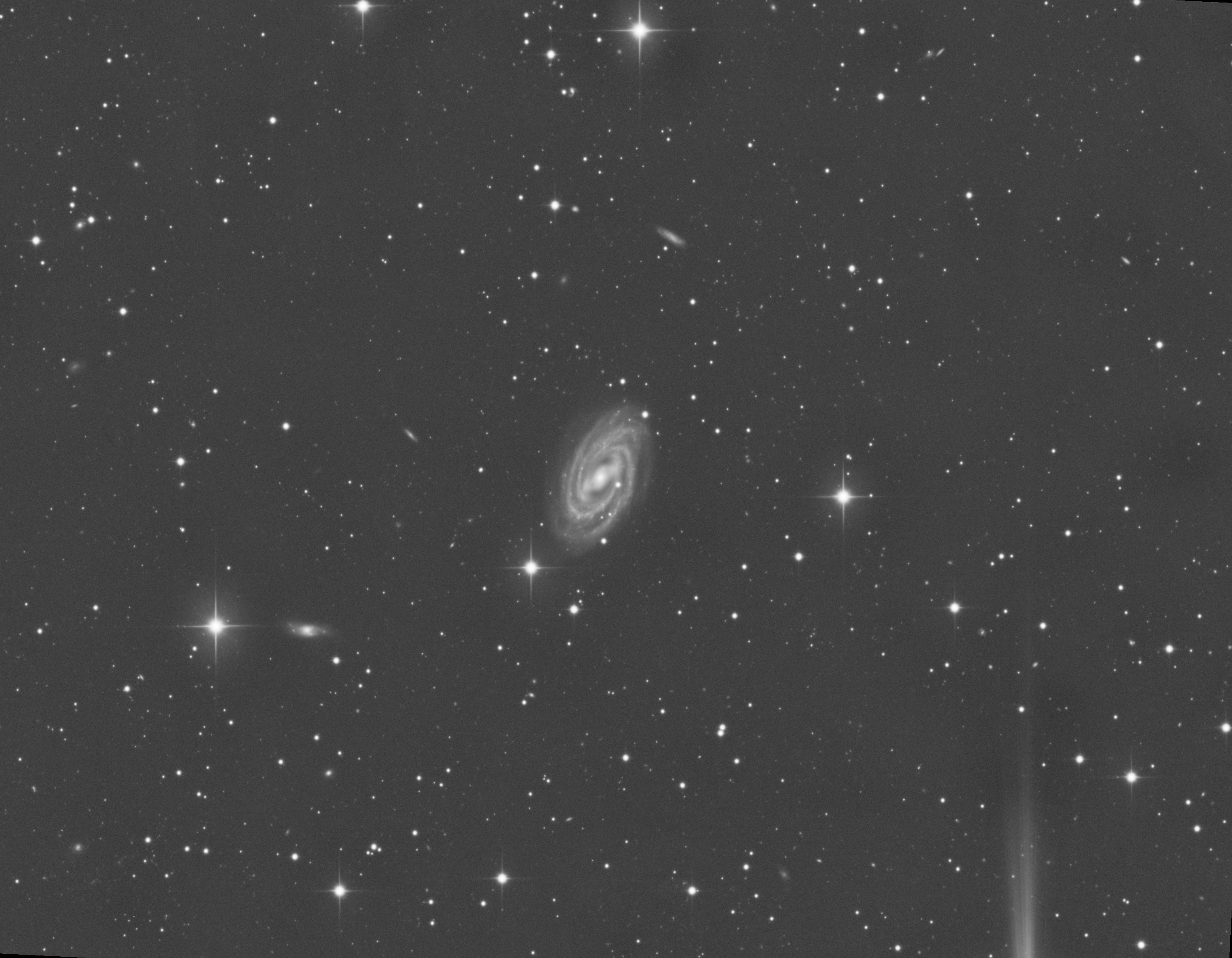

une galaxie en spirale barrée que j'aime bien avec les poses de mon ami David ,galère à traiter à cause de la grosse étoile qui génère une aigrette énorme .
et vu qu'elle n’était pas dans le champ j'ai préféré la faire disparaitre merci photoshop La suite des galaxies M109 Icon_lol
En HA avec l'aigrette
LA FULLOPTION

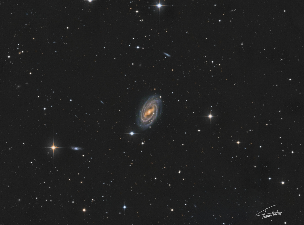

Bonsoir
La galaxie montre bien sa structure mais je trouve le traitement un peu trop agressif.
Le fond de ciel est bizarre, un bruit résiduel en "peau d'orange", cela provient du post traitement probablement.
Derniere chose pour faire avancer le smilblique : tes objets semblent baigner dans une zone plus sombre, le fdc ne parait pas homogéne, je pense que cela provient de l'algo de traitement d'un retrait de gradient (des soucis de flats à l'origine ?)
+1 avec Christian. C'est une belle image mais je pense au vue de ta Luminance que tu as due louper tes flats certes que tu as bien essaye de corriger mais comme Christian sur la full ton fdc est comme un moutonnement et quelque chose de bizarre. Par contre ton traitement des couleurs est magnifique.
Franck
Le 11/04/2019 à 08:31, sebb916 a dit :
Belle image.
Du coup, comment sont retirées les aigrettes qu'on voit en bas ?
Merci
oui j’ai utilisé le tampon avec Photoshop pour virer l’aigrett😉
Le 12/04/2019 à 17:24, xs_man a dit :
Parfait : traitement, couleurs, richesse du fdc, cadrage.
Un 20/20 pour moi !
Albéric
Merci à toi mais non c’est pas un 20/20/ beaucoup de défauts à corriger😉
Le 12/04/2019 à 17:55, Chani11 a dit :
Belle image Moi aussi j'adore les spirale barrée
Merci chant content qu’elle te plaise😊
Le 12/04/2019 à 22:23, christiand a dit :
Bonsoir
Merci ,Oui Christian tu as raison pour le traitement agressif David me l’a d’ailleurs fait remarqué ...je ne fait plus de flat avec le newton pour mes shoots ,le problème du FDC vient lors du traitement avec la réduction d’étoile sous toshop et de l’addition d’une luminance traité avec la réduction du tremblement d’image sous toshop ..et surtout du fait que je n’ai pas fait attention à mon FDC 😔(c’est ma grande faute)
Il y a 15 heures, FranckiM06 a dit :
Franck
Merci Franck
oui comme répondu à Christiand ça ne vient pas des flats je n’en fait plus ( sur mon newton)...
mais d’un manque d’attention lors de mon traitement ....🙄
je vais être plus attentif à mon FDC ,et attendre un peu plus avant de poster ( suis passé à côté des moutons sans les voires beeeeeeee😜)
