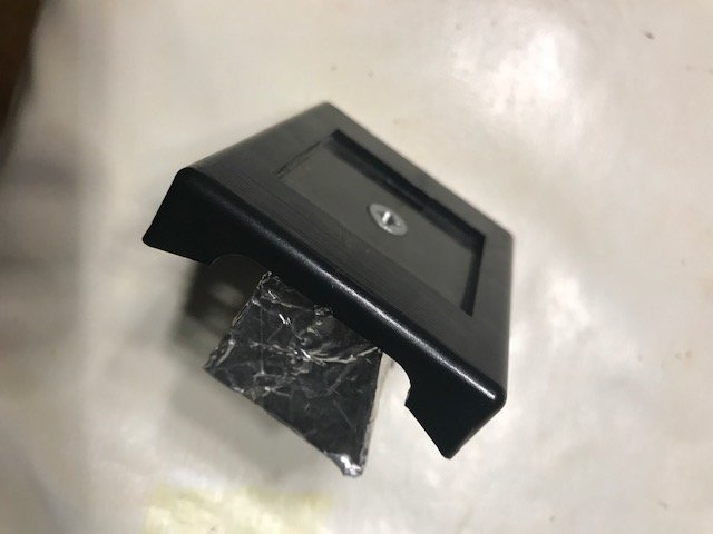

bah non :) système D :)
(pièce en bois recouverte d'alu autocollant, c'est plus facile à couper quand on n'a rien pour se faire une pièce en métal ni d'imprimante 3D  )
Il y a 4 heures, martial_julian a dit :
j'ai découpé une tite pièce en bois , en "format vixen male" ; pièce vissée sur une base de quickfinder ; et hop :)

Pour info on peut mettre le QuickFinder sur une base type Skywatcher avec une inferface en impression 3D. ça marche bien et le gars est tres sympa
http://www.astrokraken.fr/finderscope-s-dovetail-adapter-for-rigel-quick-finder-a148208216
