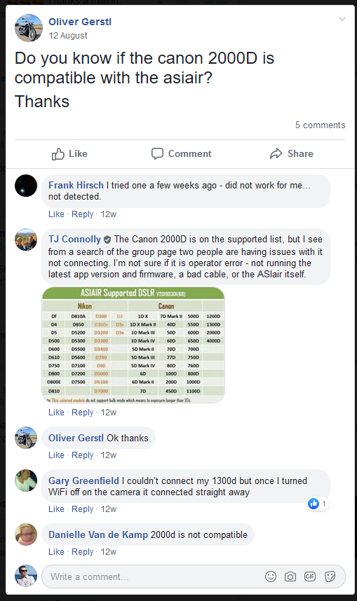

Je souhaite moi aussi utiliser un ASIAIR avec un APN Canon 2000D comme imageur principal (et une ASI120 pour autoguider) ... mais pas moyen de faire reconnaitre l'APN par l'ASIAIR. Comme tu l'as mentionné ci dessus dans une copie d'écran, le Canon 2000D est censé être supporté, il suffirait, à priori, seulement de le connecter à l'ASIAIR (via un cable USB je suppose ... pas bien le choix de toute façon!). Ma version de firmware affiche 1.3 (donc supérieure à la 1.0.9 requise) ... mais rien n'y fait, la liste "Main Camera" est toujours vide ... je ne comprends pas ce que je loupe. Aurais-tu de quoi éclairer ma lanterne?

Merci pour vos réponses, entre temps j'avais fait exactement ce que vous me suggérez.
Je suis allé directement chez ZWO via leur forum sur leur site principal, ils y sont assez réactifs aussi (j'aimerais aussi longtemps que possible me passer de compte facebook!).
Le lien vers le fil de discussion sur lequel je me suis branché: https://bbs.astronomy-imaging-camera.com/viewtopic.php?f=33&t=10206&start=10
Pour résumer ce fil à propos de mon souci de compatibilité entre ASIAIR et 2000D:
- ils m'ont d'abord suggéré de respecter les quelques recommandations que je respectais déjà (Pas de Wifi / format Raw / ... )
- puis j'ai fait d'autre tests (y compris ce que tu me proposes Daniel, i.e. démarrer l'APN après la mise sous tension de l'ASIAIR).
- Je me suis ensuite débrouillé pour trouver sur le web une version de l'application 1.0.9 et un firmware ASIAIR version 2.14, seule combinaison pour laquelle je vois de mes yeux des copies d'écran (les tiennes Daniel, merci 😉) qui prouvent que cela fonctionnait au moins à un moment avec un Canon (même si c'est un 450D)
Mais malheureusement, pas moyen de faire discuter l'ASIAIR avec le 2000D (je précise que je peux tout à fait piloter ce 2000D depuis mon PC, avec le même câble).
==> Pour le moment, mon contact ZWO suppose que c'est un bug, il l'a signalé à leur équipe de dev ... reste plus qu'à espérer qu'ils y passent un peu de temps pour le fixer et l'embarquer dans une prochaine version de soft (en moyenne tous les 2 mois à priori) ... ou qu'ils m'expliquent pourquoi cela ne marche pas. 😕

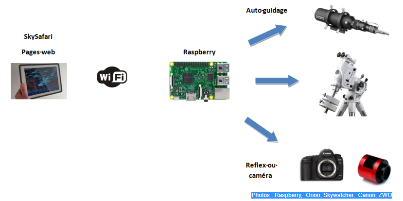

Pour ta configuration nomade, si tu veux tu veux avancer de ton coté pour être prêt cet hiver avant d'attendre la réponse de ZWO, je te conseille d'essayer iAstroHub (attention, uniquement avec Raspberry 3B et pas un B+). http://thx59.free.fr
iAstroHub est un équivalent gratuit dont ZWO s'est inspiré pour faire l'ASIair. L'ergonomie est beaucoup moins sympa de celle de ZWO mais ça fonctionne pas mal.
J'utilise cette solution depuis de nombreuses années. Je peux t'assurer que tu pourras piloter ta monture en EQmod depuis Skysafari sans aucun problèmes.
Par contre, je n'ai pas eu de retour d'expérience de 2000D et de ASI224 utilisée en guidage. Ca devrait fonctionner mais ça reste à vérifier, alors, si tu veux bien essayer, je suis preneur...
