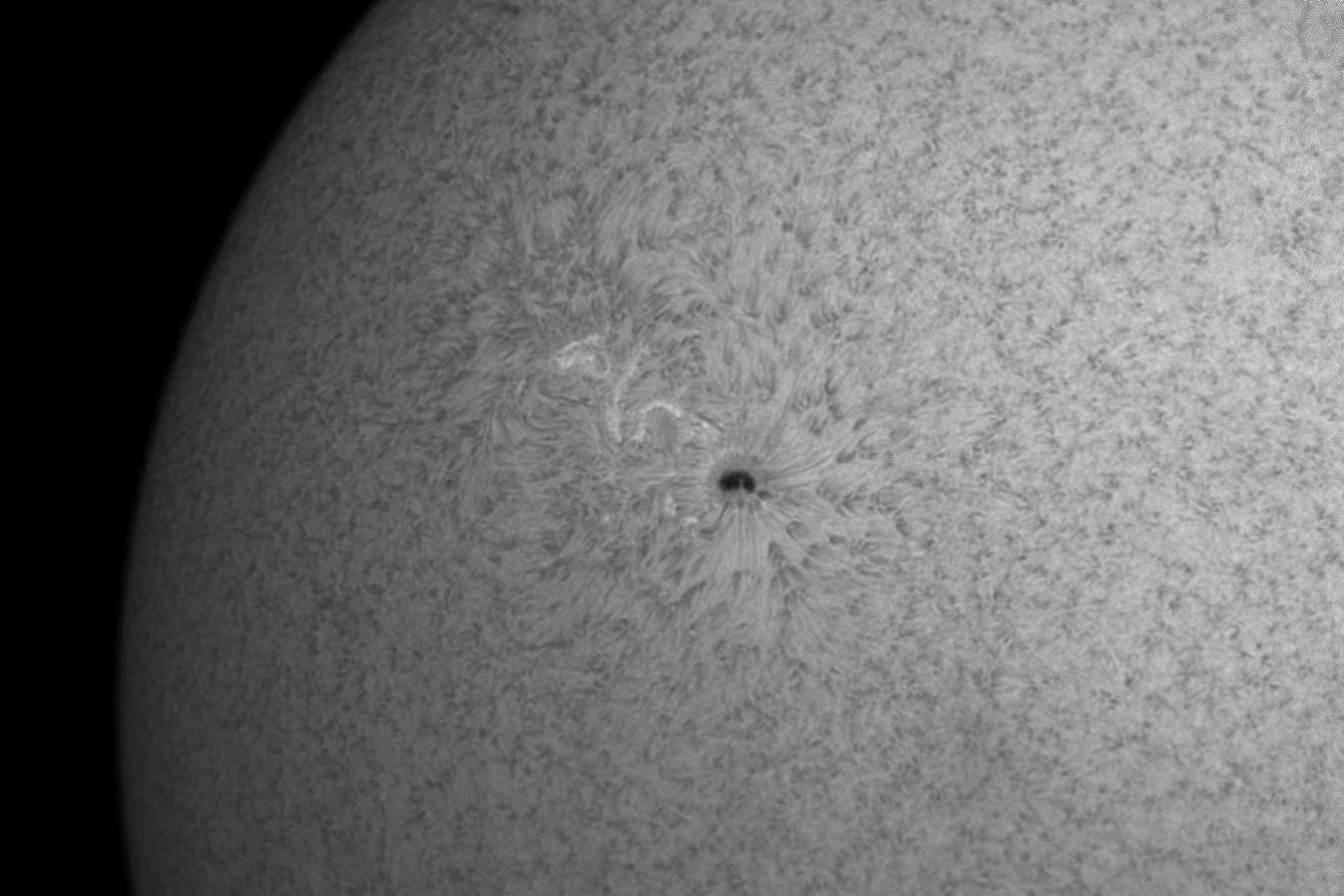

En attendant que la polaire daigne se montrer et que je fasse ma mise en station, je vous présente le résultat de ma séance solaire de cet après midi.
Lunt Ls50, barlow Meade série 4000 et camera QHY5LII mono. Acquisition avec FireCapture, traitement Autostakkert, Registax et Photoshop.
Le soleil reprend un peu d'activité, une grosse tache avec des régions actives autour. Notamment une zone sinueuse très brillante (elle paraissait beaucoup plus vive en vrais que ce qu'elle semble être sur la photo).
A bientôt

Oui j'ai aussi tenté les protus (celles opposées à la tache), mais je les ai trouvé sombres et j'ai eu du mal à régler l'exposition. Les films restent à traiter, je viens de terminer des acquisitions de M51 et demain je bosse donc dodo, on verra ça plus tard.

Bonne prise,bien détaillée pour ce diamètre😎Pour les protus,il y a des pro ici😉,ils sont de bon conseil.Voir aussi les tutos de Colmic.
Jean Louis
belle image :)

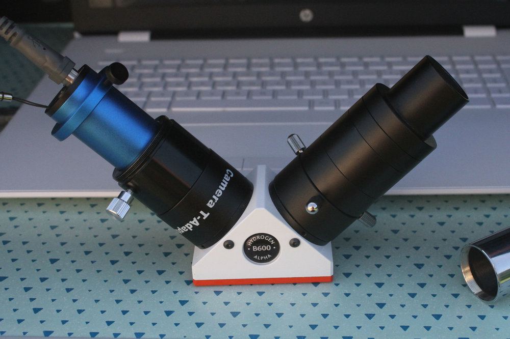

Bonsoir
Mon montage avec barlow n'est pas très académique. A l'aide de bagues allonges et d'un porte oculaire vissant sur le M42, j'ai dans l'ordre : le coulant 31,75mm du BF, une allonge, le porte oculaire avec le bloc optique de la barlow, le BF (renvois coudé), le porte oculaire  d'origine du BF dans lequel coulisse le corps de la caméra (QHY5L-II-M).
Je ne sait pas si je suis clair, je posterai une photo du montage lors de ma prochaine séance.
A bientôt
Jean-Christophe

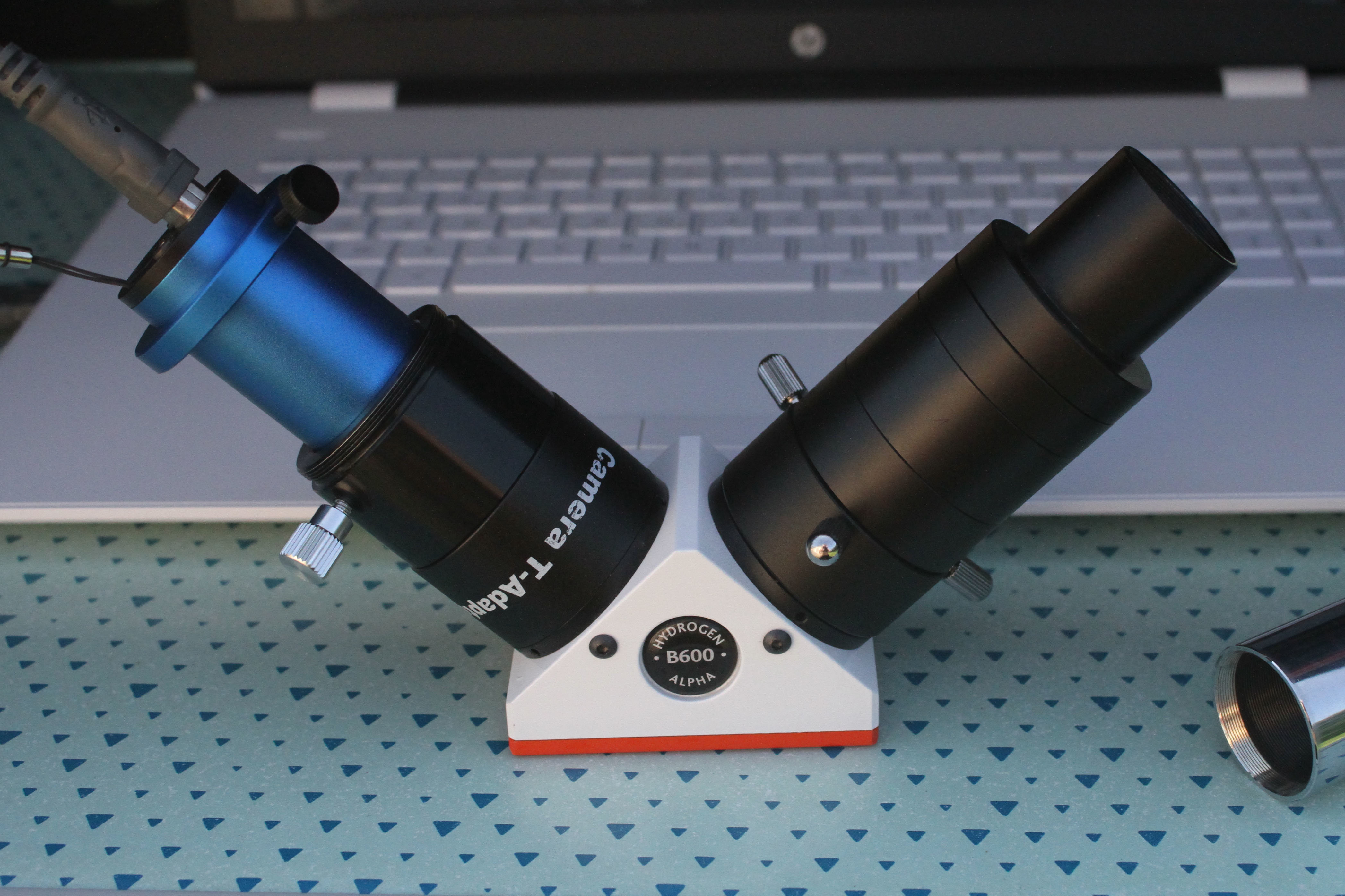

Voici une photo du montage avec barlow.
Le bloc optique de la barlow est dans le porte oculaire vissé à l'entré du BF. Ensuite il faut jongler avec les tubes allonges pour trouver le grandissement idéal et la mise au point. J'ai pour cela plusieurs tubes allonges vissant T2 de diverses longueurs.
A bientôt
Jean-Christophe
effectivement, ce n'est pas un montage très simple. Merci pour la photo :)
je me demande si je n'avais pas utilisé un glasspath (x1.6 ou x2.6) une fois ... ça ferait un montage plus simple ;)
