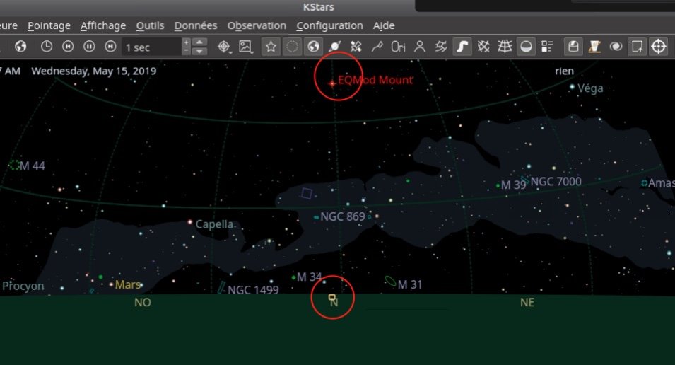

1/ avec la raquette eqmod de kstars je pointe vers une étoile :
physiquement OK pas de problème mais dans le logiciel je me retrouve hors limite de l'horizon (exemple depuis Sirius je vais sur la polaire mais kstars me croit sur un objet de l'hémisphère sud)
Ce problème ne m'arrive pas a chaque utilisation, des fois ça va. Des fois pas...

J'ai finalement résolu le problème numéro 1 en me synchronisant "manuellement" avec la cible.
Je m'explique : partant d'une position cible Polaris, je demande à ekos de pointer Capella mais le scope se retrouve physiquement à proximité de Arcturus tout en me montrant capella sur l'écran. Je lève les deux freins RA et DEC pour pointer Capella avec la lunette puis je reserre les freins. A partir de là plus de problème de pointage divaguant...
Du coup je m'interroge sur la fonction "sync" du solver, elle ne synchronise pas vraiment la position du téléscope ? Ou alors seulement lorsque la cible n'est pas trop éloignée ?

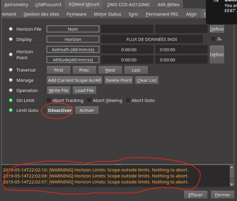

utilisateur en test depuis un bon mois et j'ai exactement le même souci !
J'ai d'ailleurs réalisé une video dont je joindrai le lien d'ici demain.
Donc en clair, tout se connecte normalement sauf que pour Indi je suis hors Limit du coup impossible d'activer le Tracking.
Je n'arrive pas supprimer ces informations concernant les limites.
Ensuite lorsque je fait un SYNC sur polaris, le pointeur EQMount s'y colle par contre mon viseur de cadrage reste calé sur l'horizon.
Pour finir, comme vous le verrez dans la video, lors d'un pointage tout part totalement dans les choux !!
Bref c'est vraiment dingue cette histoire.

j'ai updaté à la dernière mouture et là ça merdouille, j'explique.
mes impec avec l'astrométrie.
je pointe sirius, affine ma mop etc... tracking, sync et hop ça tourne.
le veux aller chercher ic434, c'est pas trop loin.
goto sur ic434, le telescope y va mais sur la carte il va à l'opposé.
idem pour le réticule qui ne franchi pas la ligne bleue ( horizon??? dans le mauvais sens)
j'oubli surement de paramètrer un truc.
la dec est dans le bon sens puisque le telescope va bien dans la bonne direction physiquement.
Merci pour vos retours, j'y ai passé une partie de la nuit et cet ap et je sèche.

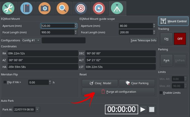

J'ai eu des soucis un peu de même genre sur une de mes dernières sessions avec mon AZEQ6: il ne savait pas où il était, se mettait parfois à pointer vers le sol quand je faisais un goto... comme s'il se pensait dans l'hémisphère sud!!  Ca s'est résolu en réinitialisant tout de cette façon dans Ekos:
Stellarmate_reset_point_alignement_2.jpg.7fc952a7b9ababfa259599efc1300834.jpg.678299fed9fbd9be4cc4dd7b86262675.jpg
J'ai mis en station, j'ai cliqué sur les 3 boutons (Clear Model, Clear Parking, Purge all configuration), j'ai déco/éteint puis rallumé/reco la monture, et je n'ai plus eu de souci ensuite avec mes goto et sync.
