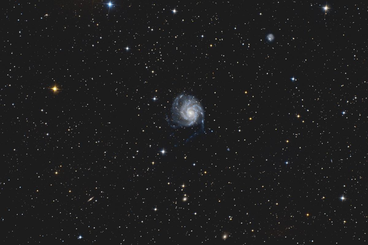

après un Cocher en 5 minutes, voilà ma première prise avec mon 6D au T150/750. J'ai profité d'une semaine qui a bien commencé avec une nuit sans nuage le lundi soir. Comme par magie, le mercredi c'était pareil et incroyable mais vrai le samedi soir rebelote. Bon là, je presente uniquement la prise du lundi. Pour ma première au 6D avec le Sioux (c'est le p'tit nom du tube), j'ai décidé de viser M101 voir mes hesitations sur le choix technique. Finalement, pas de barlow et c'est pas plus mal. L'avantage de M101 en ce moment c'est que cest haut dans le ciel et donc ca augmente les chances de reduire les problèmes de turbu. Par contre comme c'est tres haut, la colonne supplementaire sur l'HEQ5 s'avère très bien même si il faut quand même verifier que ca tiendra la nuit. Et la pas tout à fait mais c'est pas bien grave. Avec une semaine aussi interessante, on ne va pas se plaindre si il faut se reveiller un peu plut tôt.
Comme j'étais un peu rouillé après un hiver nuageux, la reprise des réflexes et l'utilisation du l'autoguidage s'est avéré assez longue. Pour l'autoguidage, je n'ai compris que la 3ème nuit qu'il fallait que je passe en bining 2x2. En effet, je n'arrivais pas à régler le MGen2 avec le petit guide scope de 50 mm. Soit je n'avais rien, soit des étoiles toutes grosses et pas énormenent. Et impossible de trouver automatiquement des étoiles contrairement aux fois précédentes. Pour mes dernières cibles avec la même config il y avait plus d'étoiles (IC405, IC1396 en plein dans la Voie Lactée ou M31 bien entourée).
J'en viens aux détails techniques:
  • Heq5 goto avec colonne suplementaire
  • SW 150/750
  • Correcteur de coma du Newton
  • Canon 6D Astrodon
  • Lacerta Mgen2 derrière Orion Guide scope 50 mm
  • Poses de 10 minutes x28 -4 ratees = 240 min a 1600 iso
  • Images x24, flat x32, offset x0 (pas encore fait!), dark x0 (je me demande si je n'ai pas mis ceux du cocher a 13s!)
  • Traitement Siril&Gimp entrelacé (petit soucis de gradient, faudra réessayer en enlevant le gradient sur chaque image avant empilement). Pas d'HDR mais de multiples passes en courbes pour baisser le signal du fdc et après pour le remonter. Réduction du bruit avec masque pour traitement séparé étoiles/cible et fdc
Et le résultat:
Bon ciel,
Xavier.

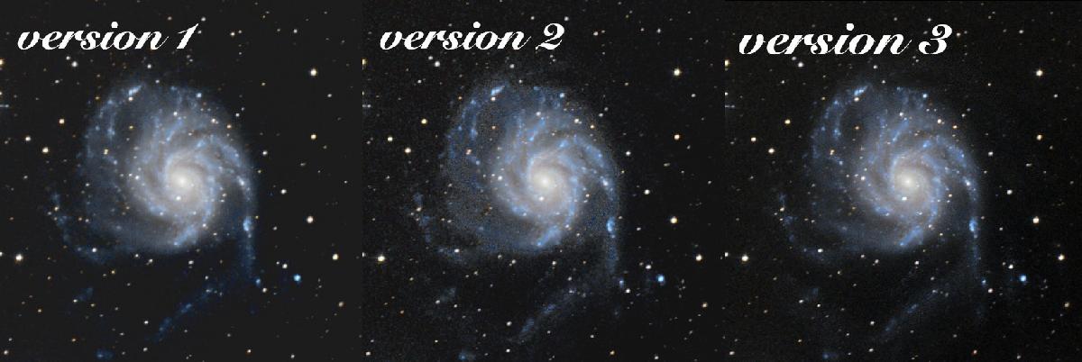

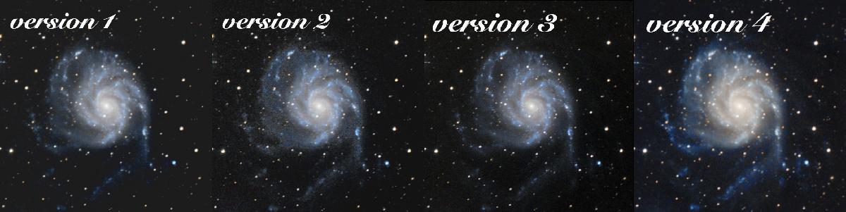

Finalement, j'ai profité d'une absence de Madame pour revoir le traitement illico presto. J'ai essayé d'y aller plus doucement mais je suis un peu comme Mr. Ducros. Non pas aussi gros... :jesors:

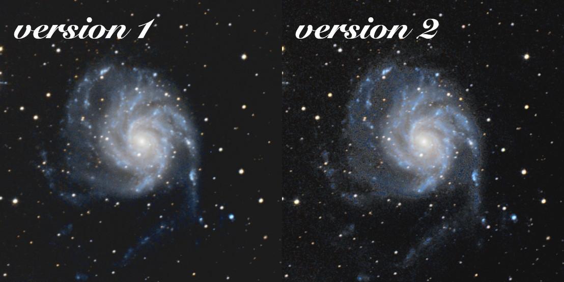

J'ai augmenté légèrement le cadrage pour en rajouter une belle jaune, augmenter la taille. Et en cadeau, une comparaison à l'échelle d'un gros plan. Oui, je sais c'est pas joli joli. Mais sur le 2ème traitement il y a un peu plus de details et surtout plus de bruit.
Pour le gradient, j'ai finalement baissé les lumières sur le jaune a 90%, le vert et le rouge a 40% sur le fdc: Faut pas regarder de trop près quand même.

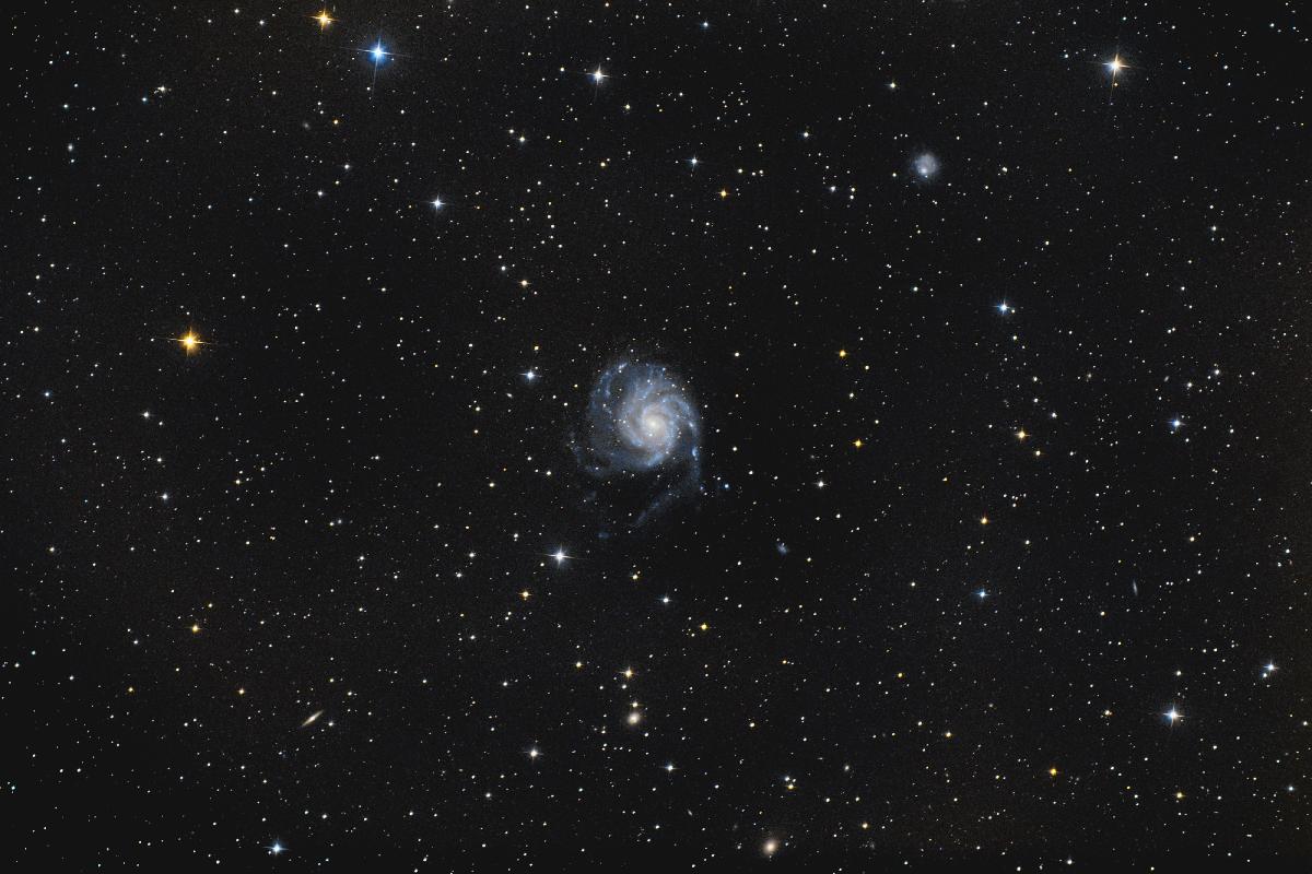

Toujours plus haut, toujours plus fort. Je m'y suis remis encore une fois. Là je crois que je vais arreter car je fatigue :ambu:.
Après plusieurs essais infructueux pour lesquels je n'arrivais plus à avoir une balance des blancs correcte ou alors trop d'artefacts.
Finalement voilà le résultat. J'ai recadré comme pour les autres évidemment.
La comparaision:
@xs_man Merci à toi Albéric, je me serais bien contenté de ma première version et ça aurait été dommage ;)
Tu as bien fait de faire la version 3 . Je la trouve plus précise. Belle image en tous cas. Pour le gradient, j'ai eu de très belles surprises en ne le retirant carrément pas (sur les conseils d'un astram).

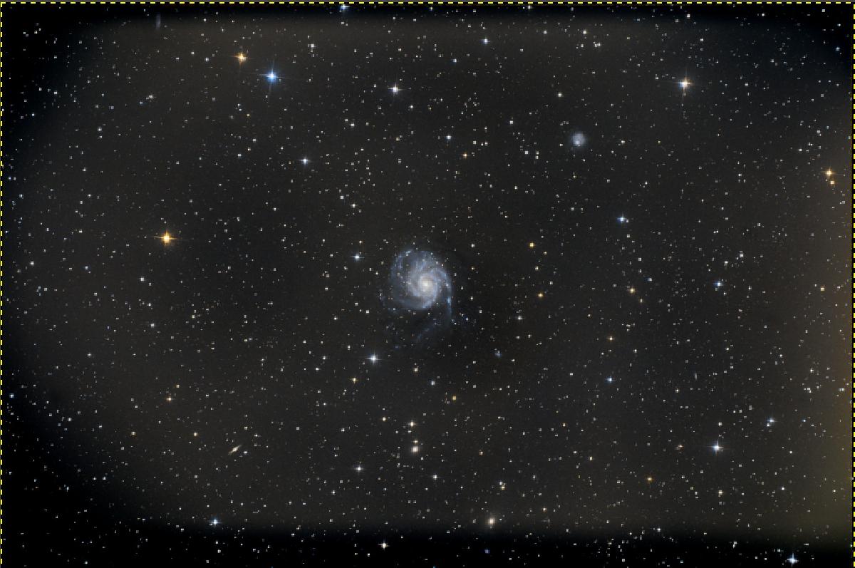

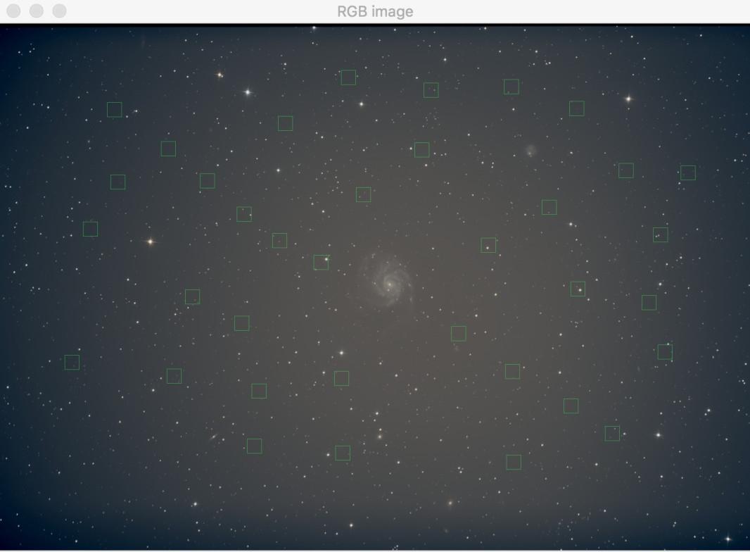

Pour le fond de ciel sombre, c'est ça: cacher la misère. Voilà le gradient sur l'image empilée et en fin de traitement (déjà bien diminué):

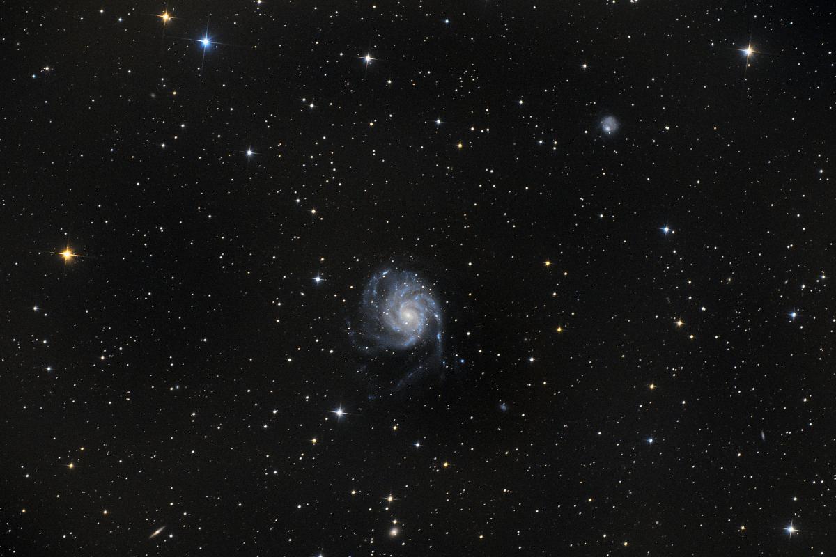

Pour un Quarté ou un Rocky, il faut IV versions alors voilè. J'ai repris le traitement depuis le début comme suggere ici. Il semble que je me suis fourvoyé avec les flats. Je pense que j'ai pris des flats è l'objectifs. J'en ai profité pour rajouter des darks préparés en novembre dernier (à 5 degres de moins) et des offsets (520). L'empilée, sortie de la version de Siril en russe presentait cette fois un gradient coloré style arbre de Noel alors qu'on est a Pâques. Mais par contre le bruit est bien diminué et j'ai reussi avec quelques masques finaux a élargir le champ pour incorporer quelques galaxies supplémentaires en haut et en bas. C'est un peu moins sombre et plus coloré
Voila, voila:115882-1556052128.jpg
