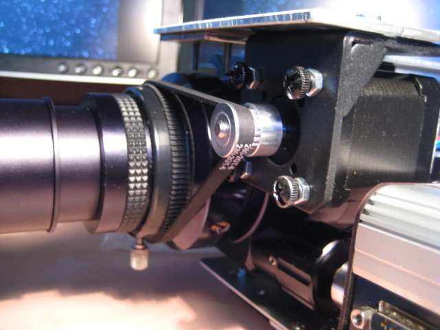

Il y a 13 heures, morbli a dit :
Si tu es un peu bricoleur, il y a cette solution
je désirerais l'utiliser pour les deux instruments (zen 250 et AT106LE)...donc démontable.
ce qui élimine le système bricolé
autres question : il n'existe pas de rotateur manuel avec molette ?
je détaille une molette qui ferait tourner une vis sans fin et qui ferait tourner la bague sur 360°
je détaille  :une molette comme sur un focuser qui ferait tourner une vis sans fin et qui ferait tourner la bague sur 360°
