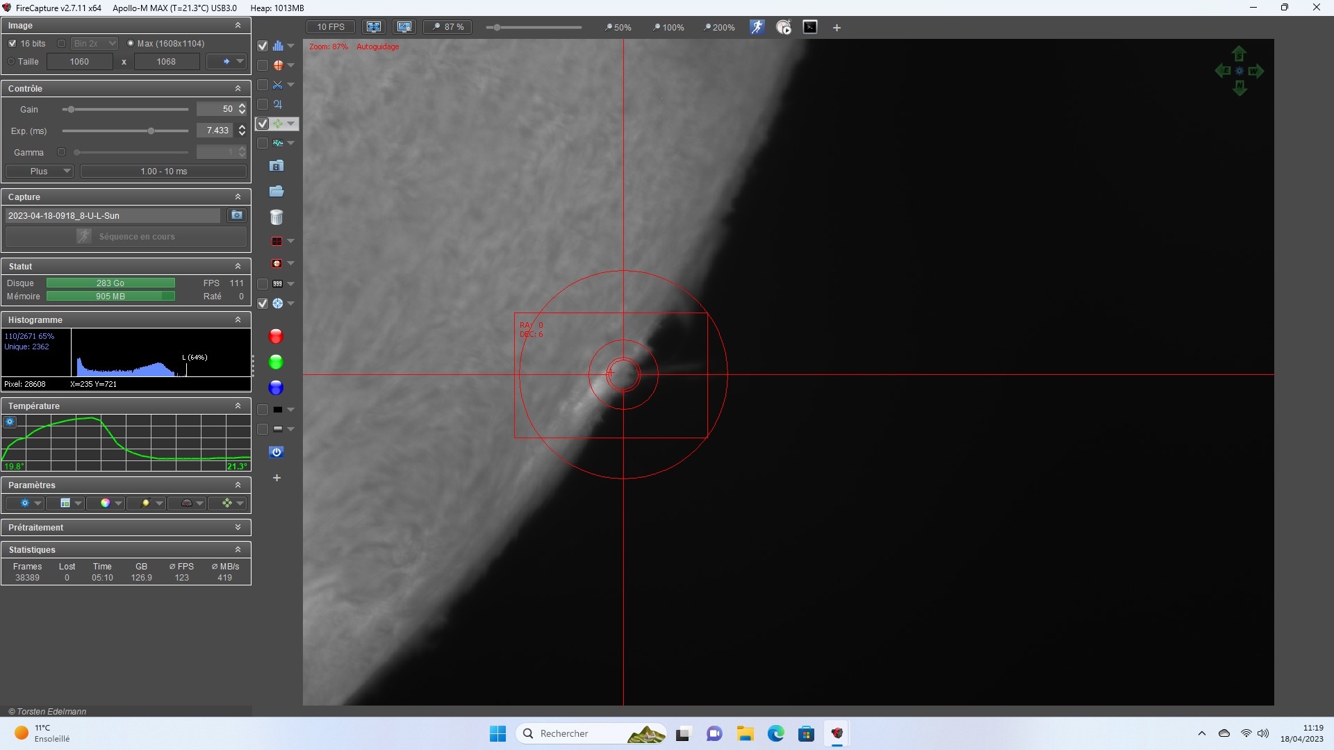

regardez mes animations solaires , ça fonctionne , pas au quart de pixel mais on s'en fout AS! , IRIS , Imppg  et Pipp font le job

bon si ça fonctionne pas avec le soleil ici sur 5h sachant que la déclinaison bouge constamment ~1' /h  soit 1/30 diamètre solaire en ce moment , ça a guidé sur une partie entre les taches    ?
je pratique comme ça depuis quelques années avec firecapture et ST4 , ça n'a pas la précision pour le Cp mais ça fonctionne .

le guidage avec une focale de 8.7m

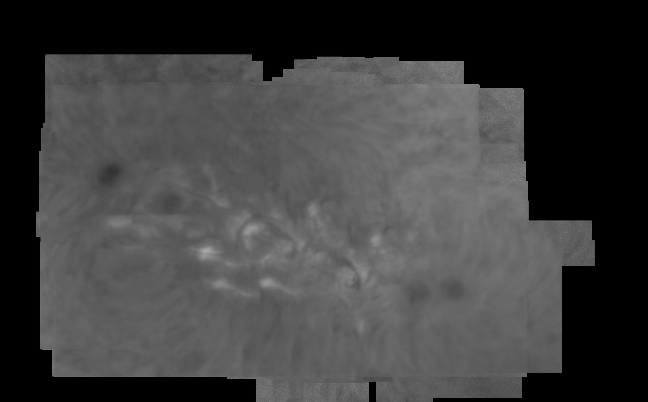

une petite idée du vent violent pendant les prises
animation format réduit en taille de ~30%

C'est l'auteur du logiciel qui explique pourquoi ce n'est pas utilisable sur la Lune et le Soleil. Voir sur son site. J'ai déjà fait des films de la Lune et du Soleil sur plusieurs minutes, sans autoguidage de Firecapture et ça ne se voit pas.

je parle pas de minutes mais d'heures de suivi , je peux lancer l'autoguidage et partir bricoler ou même faire une ballade  les séquences lancées .

puis je sais pas faire d'animation solaire sur les taches qui ont une vitesse différente du limbe et un limbe qui a une déclinaison qui varie de ~1'd'arc par heure .

La plupart du temps,je laisse firecapture guider sur la partie contrastée qu’il a choisi…mais tu peux aussi choisir ta zone en manuel
