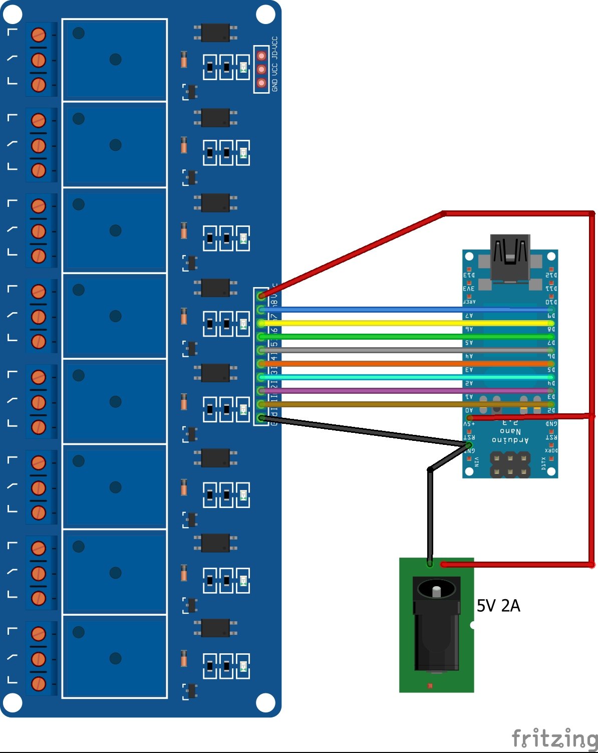

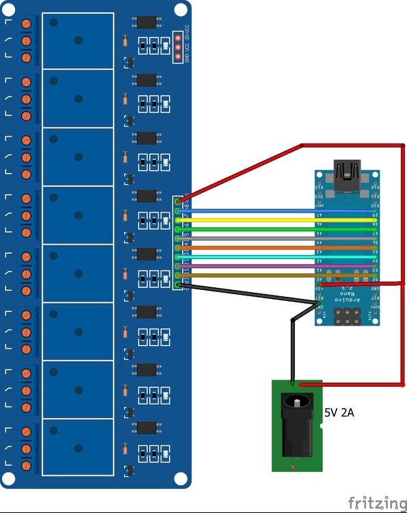

Je vous propose une petite application pour piloter 8 relais reliés à un Arduino. Pour la réalisation rien de bien compliqué. Le petit schéma qui va bien:
Pour la carte relais il existe des version 12V et 5V. En choisissant la version 5V, ça permet d'utiliser un chargeur téléphone portable (mini 1A, 2A pour être tranquille).

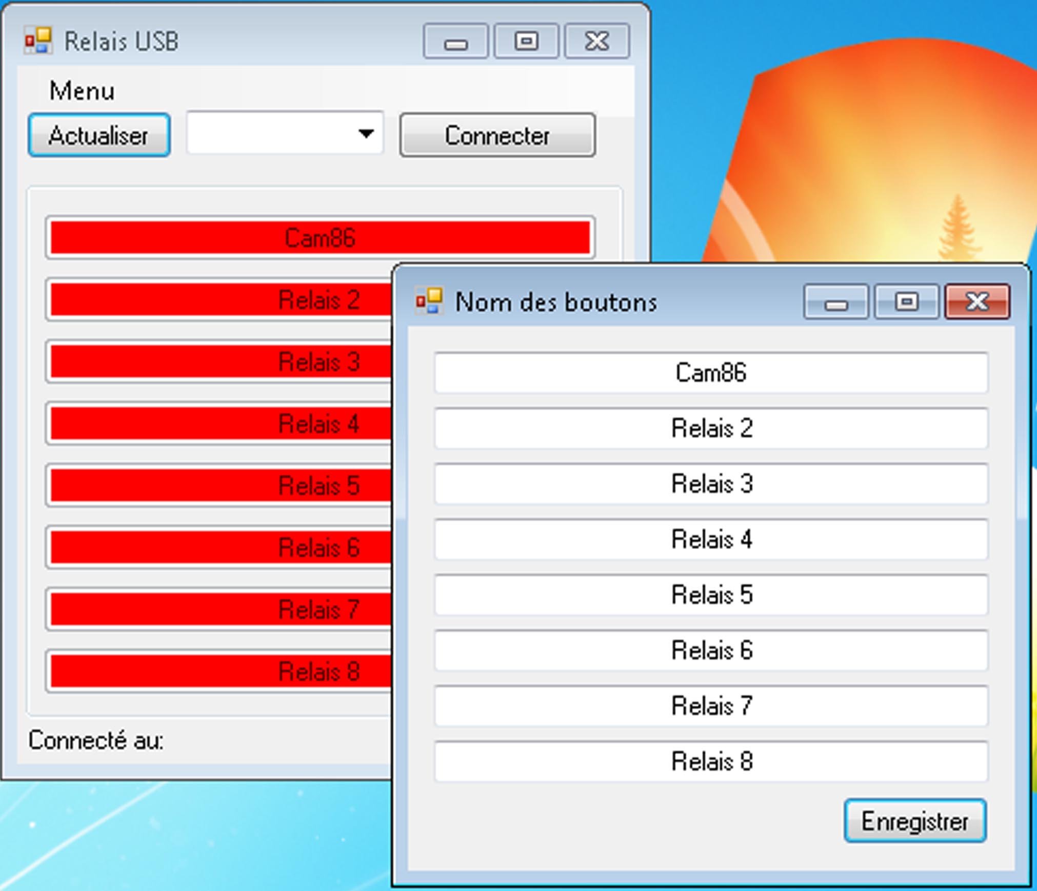

Le logiciel est écrit en Visual Basic, le fichier d'installation se trouve ici.  Pour ceux qui veulent améliorer le soft, les fichiers sources sont disponibles  ici.  Le programme s'installe en C:\RelaisUSB\. Si vous souhaitez changer de répertoire d'installation, évitez le répertoire d'installation des applications par défaut de Windows, ça créé une erreur lors de la sauvegarde du nom des boutons.

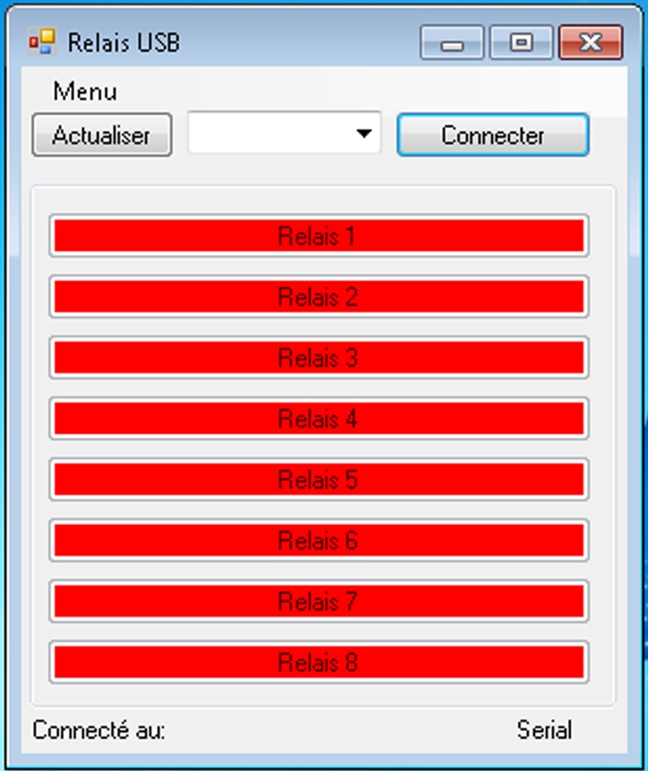

L'appli se présente ainsi:
   Une fois l'Arduino programmé et connecté au PC, il suffit de lancer l'application. L'application crée une liste des ports comm disponible, qui s'affiche dans le menu deroulant. Il suffit d'en choisir un et de cliquer sur "Connecter". Si vous n'avez pas choisi le bon port comm, un message d'erreur vous l’indiquera. Si aucun port comm n'apparait dans la liste il suffit de cliquer sur le bouton "Actualiser".
   Si lors de l'utilisation vous fermez l'application, les relais conservent leurs état. Quand vous relancerez l'application l’état des bouton s'actualisera en fonction de l’état des relais.
Aperçu de la fenêtre pour modifier le nom des boutons:

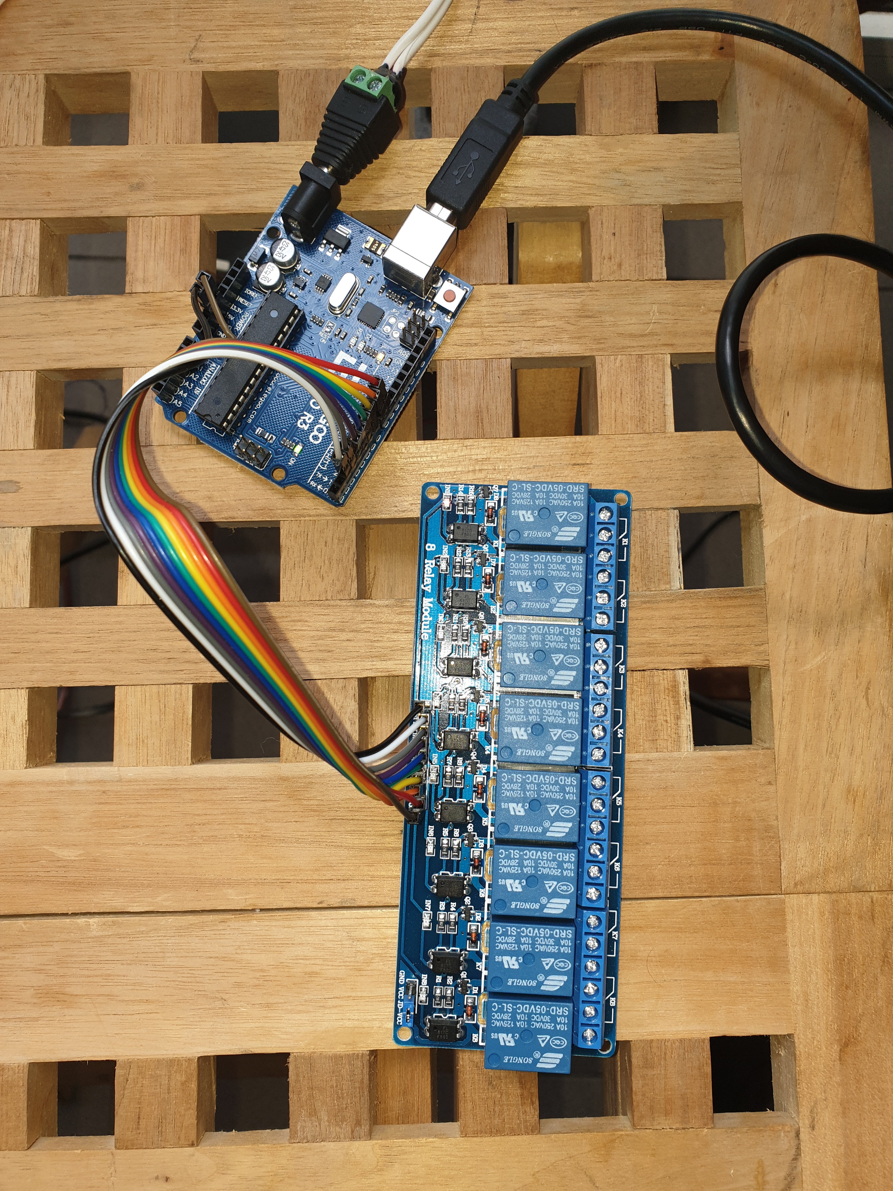

@Bandido Nickel. Bravo! Il suffisait de se lancer. Quelle version de Windows utilise tu?
   Je vois que tu alimentes ta carte relais via ton Arduino alimenté en 12V. Normalement ça doit être bon, le régulateur de tension 5V de l’Arduino est donné pour 1A, mais sans indication de puissance. Les 8 relais consomment environ 600mA, sous 12V ça fait une différence de 7V donc 4.2W. Comme nous n'avons de valeur de puissance maxi ça ne nous aide pas de savoir ça, mais vu la taille du régulateur mieux vaux vérifier.  Si tu compte garder cette solution pour alimenter la carte relais (ça serai plus simple 😉 ), vérifie que le régulateur ne chauffe pas trop quand les 8 relais sont activés. Le régulateur est la petite bête noire à droite de la prise d'alimentation de l'Arduino sur ta première photo (marquage AMS1117 5.0).

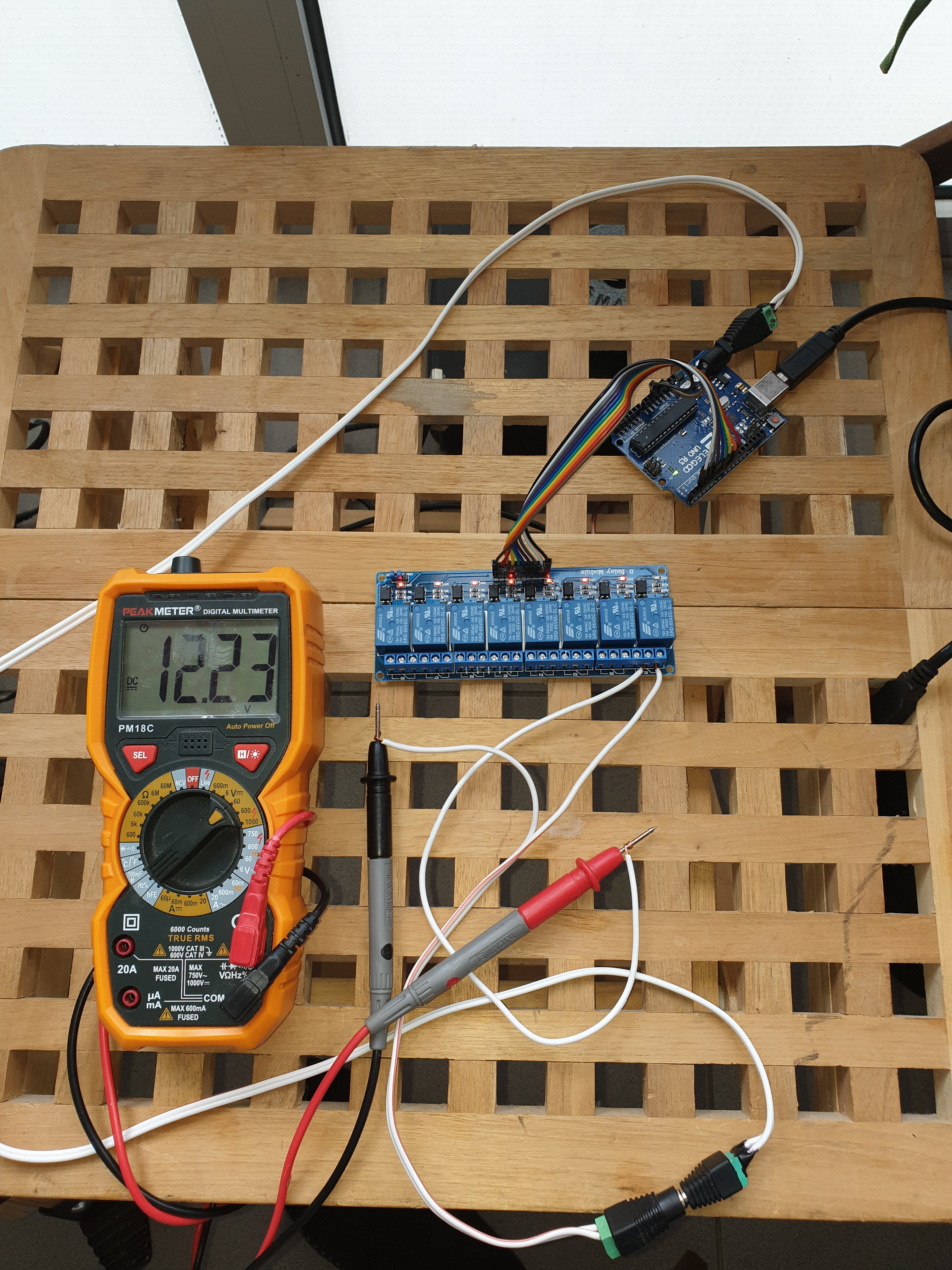

Premier petit souci.
Pour soulager l'USB de mon notebook, j'ai alimenté l'arduino en 12v. Quand je débranche l'USB, les relais s’ouvrent et se ferment simultanément en boucle.
J'ai fait un truc faux ?
@Bandido Je viens de faire un montage dans les mêmes conditions que toi et j'obtiens le meme résultat. Par contre une fois déconnecté de l'USB, le régulateur se met a chauffer. A mon avis quand l'usb est branché, comme il participe à l'alimentation des relais, il doit soulager le régulateur de tension. Une fois l'USB débranché le régulateur se retrouve tout seul à alimenter les relais, il chauffe et se met en sécurité, tout s'éteint, le régulateur refroidi et réinjecte du 5V, les relais se referment et consomment et de fait font chauffer le régulateur qui se remet en sécurité...
   En alimentant l'Arduino et la carte relais avec une alim externe 5V, plus de soucis en déconnectant l'USB.

Bon, j'ai grillé le régulateur de mon premier ArduinoElegoo en touchant à un jumper de l'alim du module relais 5v. Pas grave !
J'en avais un autre, un original du coup. Une fois reprogrammé, il ne réagit pas de la même façon. Si j'enlève le USB tout enb restant connecté 12v, il ne passe pas en loop. Vérifié avec un laser, la temp ne dépasse pas 45°C.

Parfait !
Là du coup, en branchant l'arduino en 12v, même en débranchant l'USB, il n'y a plus le problème du loop. Le régulateur ne dépasse pas les 35°C en ayant laissé tous les relais fermés avant de débrancher l'USB. Par contre, la fiche femelle 12V est à 60°C.
