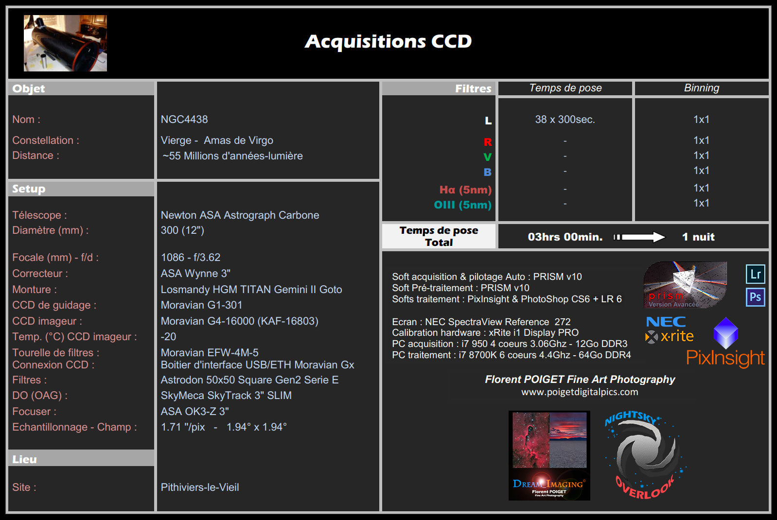

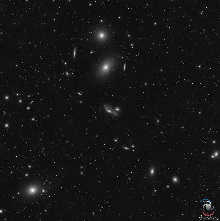

L'image n'est pas finalisée, il n'y a que 3hrs de poses, depuis c'est soit ciel voilé soit trop de vent, mais voilà la première nuit concrète réalisée sur la région galactique d'NGC 4438 "The Eyes".
Il aura fallu batailler pour optimiser la G4-16000 et encore depuis cette image j'ai encore amélioré la collimation avec la procédure utilisant l'Autocollimator CATSEYE XLKP + BlackCat XL. Le 16803 est exigeant et la collimation doit être faite avec attention. Utilisant le focuser ASA OK3-Z, il aura fallu aussi jouer sur les vis de pression des pignons (qui sont là pour ça) pour corriger le réglage d'usine trop lâche, d’où trop de jeu qui me décalait le train d'imagerie, ainsi que le correcteur de Wynne ASA 3", ce qui induisait comme une décollimation du fait du décalage.
Tous ces problèmes ont été réglés, excepté l'ombre du prisme du DO SLIM SkyMeca mais qui est en cours d'optimisation avec l'aide de SkyMeca.
Une fois le tout stable, j'ai l'intention de passer sur un focuser mieux élaboré, en tout cas pour mon train d'imagerie. J'avais pensé à un second FLI ATLAS mais l'OPTEC LEO (un FLI ATLAS version OPTEC) me fait de l'oeil pour moins cher et viendra certainement prendre la place de l'OK3-Z.

On a le même barbeq :D
En tout cas l'image est très fine, très belles aigrettes sur les étoiles.
Pas de tilt visiblement.

Ha oui ? Il ne sert plus trop le barbeq, alors j'y met un ou deux accessoires :be:
Merci, et j'ai amélioré la collimation depuis. Peut être des étoiles légèrement allongées dans le coin en bas à gauche mais pas de quoi fouetter un chameau.

il y a une heure, archange34 a dit :
Potentiel énorme, vu en 3 heures ce que tu sors déjà en détail et signal cela promet.
En effet et c'est ce que je me suis dis. Je pensais qu'en 3hrs je n'aurais pas récupéré beaucoup de signal. Le 300 est un beau puit à photons et le 16803 est vraiment top, peu bruit en rendu, une superbe dynamique. Le couple va donner un beau potentiel en très longue poses. :)
