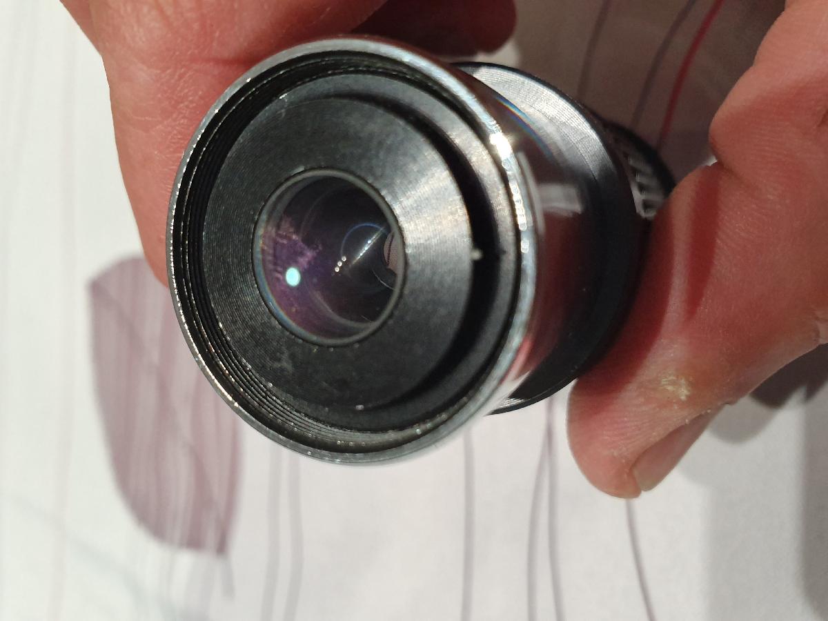

Bonjour. Sur mon 4.3mm antares  M70 en bout du coulant cote telescope jai une petite lentille au centre du diaphragme...je pense que c'est le foyer..? . Celle-ci est sorti de son logement...y a t'il un sens pour la remonter .... je trouve quelle est assez libre . Est ce normal ?
Y a t il une astuce pour éviter qu'elle ressorte de son logement.  Quelle est son rôle ?
Merci à vous
Ci-joint une photo ou on voit cette petite lentille dans son logement.côté 135003-1555354384.jpgtelescope..elle est un peu libre sous une tres legere pression. Elle est donc sorti de son logment suite à une maladresse .

Bonjour. Merci à tous...elle n'avait pas l'air collée . Il y a juste à l'intérieur du logement un point de couleur.. style frein filet.mais y a pas de filtage...lol...étrange.  autrement non elle n'est pas tombé...la lentille est sortie par une simple pression avec mon pouce lors d'une manipulation....concernant le sens les deux coté sont concaves...donc pour le sens ??

Pour le sens : a priori, il y en a un. Soi tu trouves quelle face était à l'extérieur, parce qu'elle est plus sale (eh oui !), soi tu n'y arrives pas, et tu dois essayer dans les deux sens, normalement un seul donnera des images vraiment bonnes.
Et il faudra replacer la lentille avec un microchouïa de colle (très délicat...), puisque manifestement, c'est la seule fixation possible (il n'y avait donc pas d'anneau fileté ?).
Modifié par Moot
Je pense que c'est un oculaire "barlowté" - à l'instar des oculaires Hypérion - et qu'il s'agit donc de la Barlow d'entrée (puisque tu parles de deux faces concaves). Comme indiqué, et après nettoyage, tu peux la remettre en place avec un tout petit point de colle afin de l'immobiliser dans son logement.
Bonjour. Test réalisé hier avec mise au point sur notre jolie lune...aucune différence en fonction du sens de montage. Léger point de colle sur le diamètre ext de la lentille. Tout a l'air parfait...merci a vous
