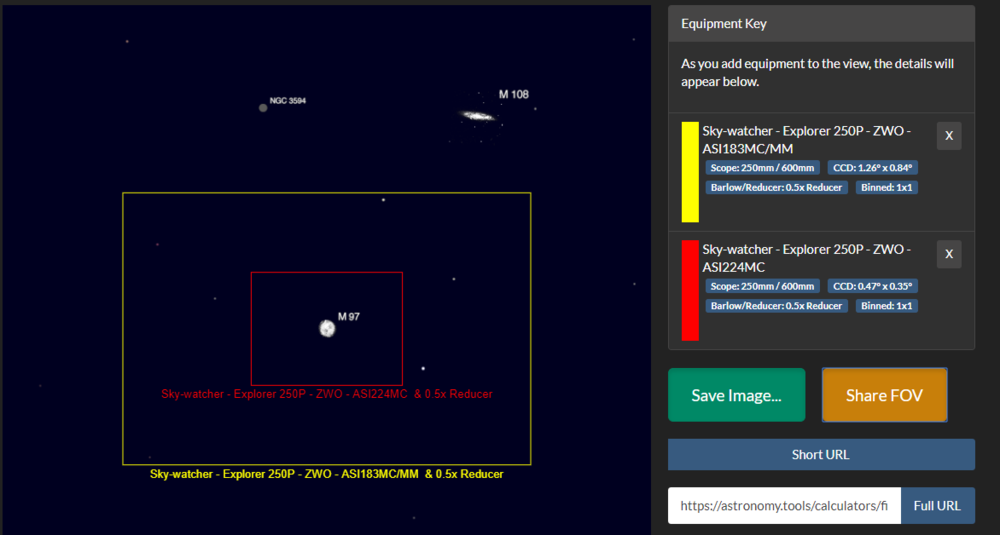

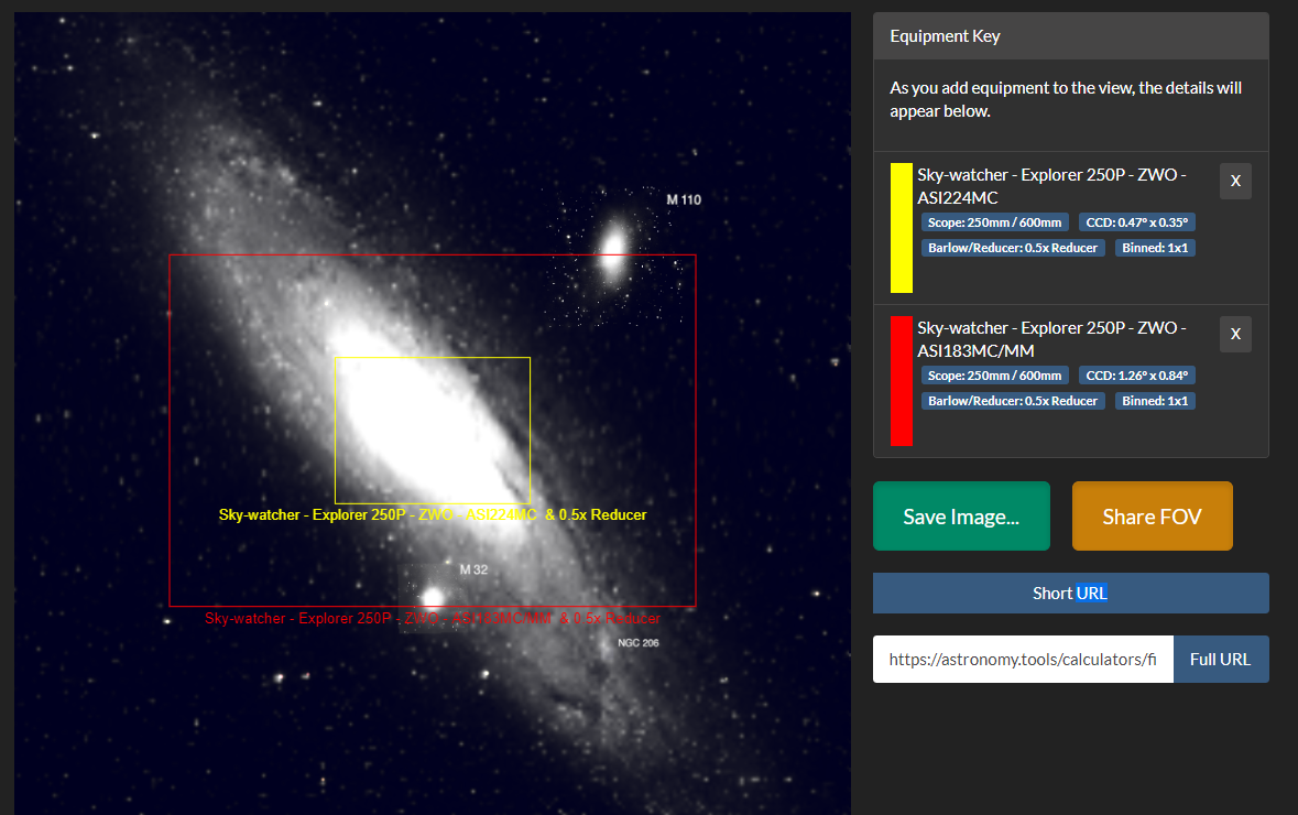

pour connaitre les champs en fonction du matos ya pas mieux que ce site:
https://astronomy.tools/calculators/field_of_view/
exemple1 M31 (avec reducteur et 2 exemples de cam:

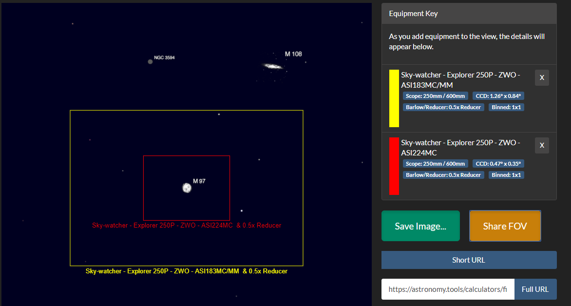

par contre si tu chasses des objets plus petits:
plusssss de champ n'est pas forcément utile, évidemment qui peut le plus peut le moins tout est question de prix.

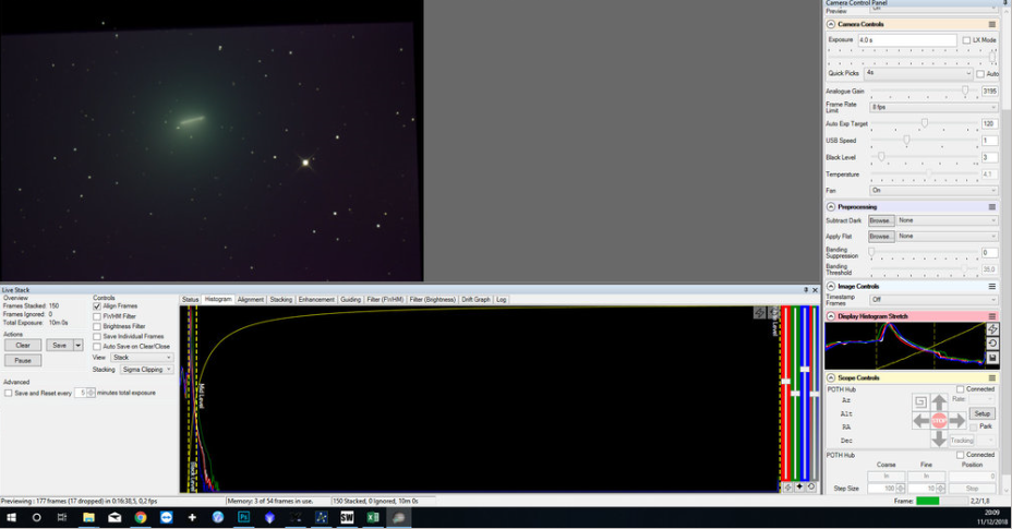

tu va avoir un problème avec la dérotation des champs…
pour exemple: (capture faites par Steph)
Problème que tu n'auras pas si tu choisit une monture équato.
