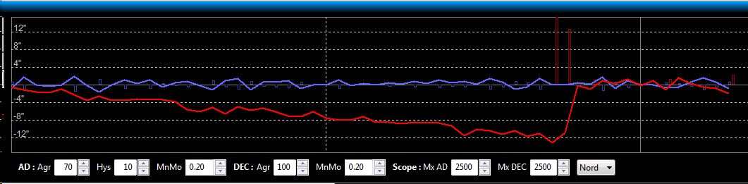

en pratique, une fois que cela guide, tu passe de auto à off. En quelques minutes tu vas voir ta courbe DEC monter ou descendre (si elle reste à l'horizontale (au soubresauts pres de la turbulence), c'est que ta MES est parfaite).
si ta courbe monte, tu te mets en DEC Sud.
si ta courbe descend, tu te mets en DEC Nord.
en somme on "contre" simplement la dérive du DEC, qui correspond à ton erreur de mise en station.
en exemple en mode simulation de PHD (ne t occupes pas des valeurs sous le graphe), j'avais DEC en off, la courbe DEC descend, j'ai remis DEC Nord et on a 2 grosses correction qui font revenir la courbe sur l'axe.
en suite tu règle l'agressivité DEC et Min mov afin que la courbe DEC reste d'un seul coté de l'axe
