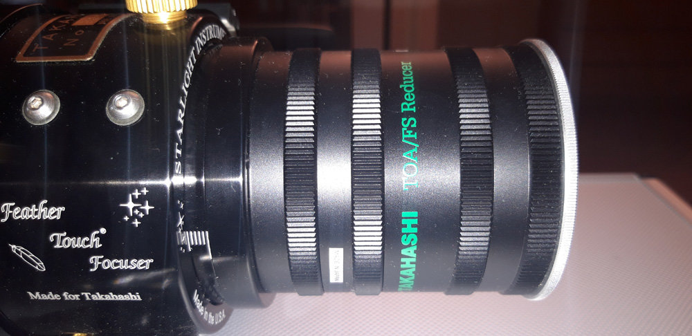

Alors quelques petites news pour ceux que ça pourrait intéresser, car je viens d'avoir OU qui s'est penché sur mon cas, notamment Rémi le spécialiste Taka.
Le réducteur en question est selon Rémi très "tolérant" : il supporte facilement quelques millimètres de différence avec la position optimale, sans affecter la performance optique. Seul le coefficient de réduction va varier par rapport à celui annoncé. Ça réduira un peu plus en le plaçant plus loin.
Compte-tenu de la taille de mon capteur, ce n'est pas un souci...
Du coup on part bien sur 58,5 mm - les 0,33mm des filtres + 2mm de bague de raccord, donc 60mm.

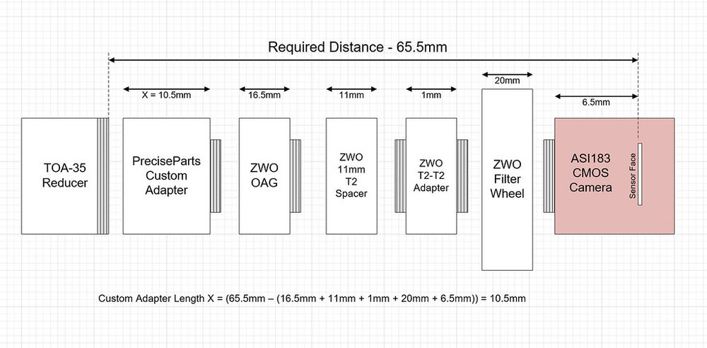

Le ‎09‎/‎05‎/‎2019 à 19:38, Colmic a dit :
Regarde ceci : ton 18S c'est bien le réducteur TOA35 ?
Hello,
Deux détails dans ce schéma qui ne me semblent pas corrects. A confirmer.
Quelque soit le BF du réducteur (ici indiqué 65.5mm), il faut considérer effectivement que les réducteurs Taka mesurent le BF depuis l'extérieur du filetage. Dans l'exemple, pour avoir 10.5mm dans la bague Precise Parts, il faudrait être sûr quelle tient en compte le filetage mâle du réducteur qui va se visser à l'intérieur et donc réduire le BF mécanique de la bague. Elle doit donc mesurer 10.5m + le filetage femelle qui permet de visser le réducteur.
Il me semble également que dans ce schéma, l'épaisseur des filtres n'est pas pris en compte (sauf si dans les 20mm de la roue ils sont soustraits).
Miguel
Oui j'ai trouvé ça sur Cloudynight donc pas sûr du tout que ça soit bon hein.
Et comme tu le dis, l'épaisseur des filtres n'est pas prise en compte, donc le reste est plus que douteux du coup.

Avec la fiche technique du réducteur sous les yeux, le backfocus minimum est de 83,5.
Taka prévoit aussi la possibilité de faire varier le rapport F/D final en ajoutant 1, 2 ou 3 bagues allonges de 19mm...
Du coup normalement c'est bon pour le montage mécanique ; je testerai avec et sans la bague allonge de 19mm pour voir la différence ! :)

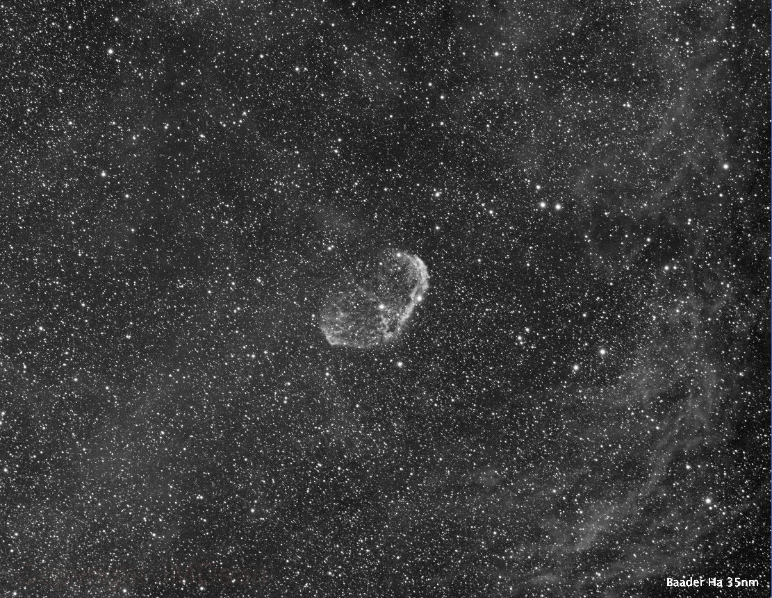

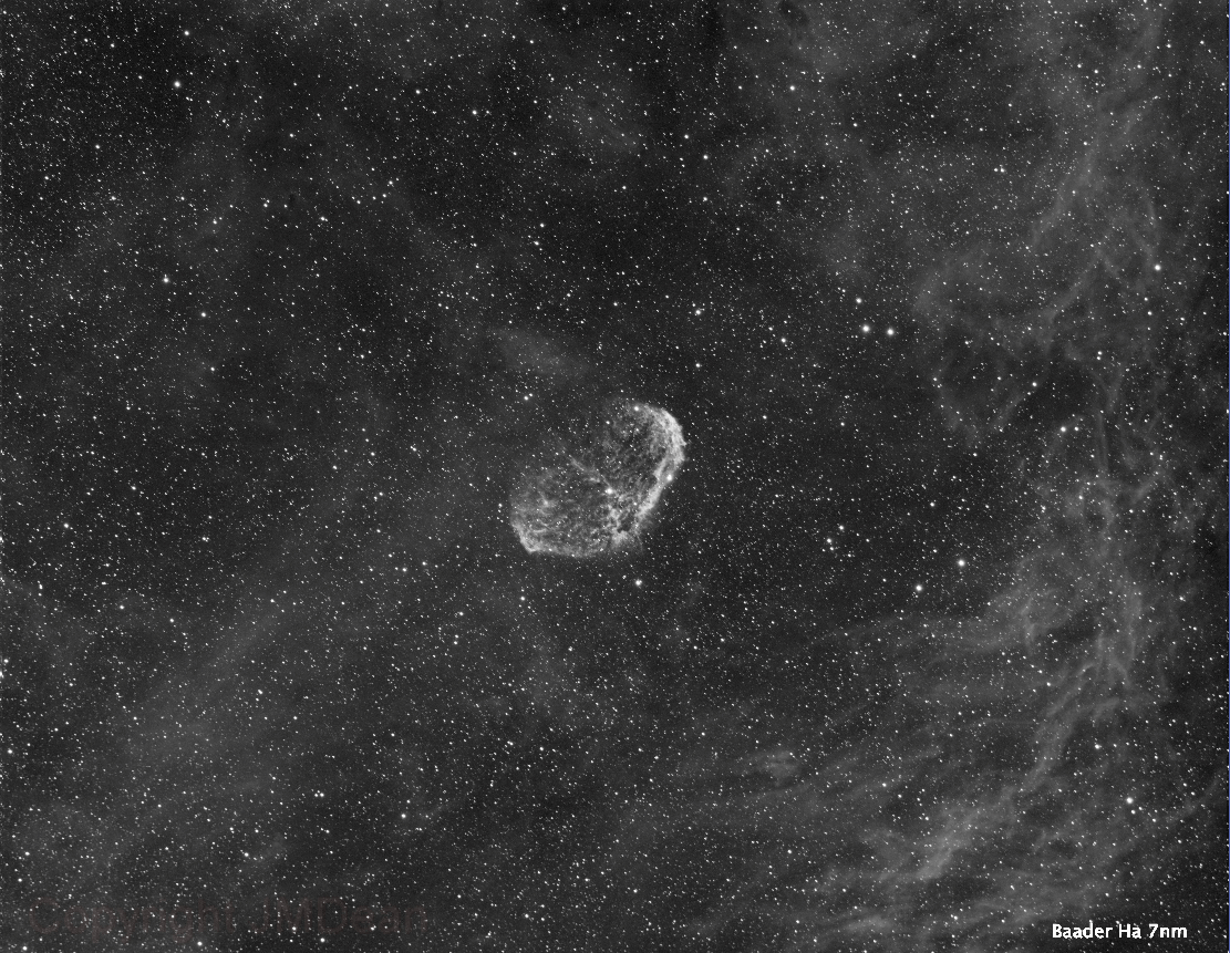

J'ai fait un petit gif animé à partir d'une comparaison publiée sur AB entre les filtres Ha en 35nm / 7nm / 3,5nm :
Grosse différence entre le 35 et le 7nm bien sûr ; c'est plus subtil entre le 7 et le 3,5, mais toutefois perceptible : les étoiles sont un peu moins présentes et les nébulosités mieux visibles avec plus de nuances...

Animation juste avec les Baader 7nm et 3,5nm pour se rendre mieux compte :
JB
  • Merci / Quelle qualité! 2
Entre 3.5 et 7nm, à part éteindre plus les étoiles, je vois quand même pas énormément de différence sur les nébulosités.
Comme tu le dis c'est vraiment ténu.
