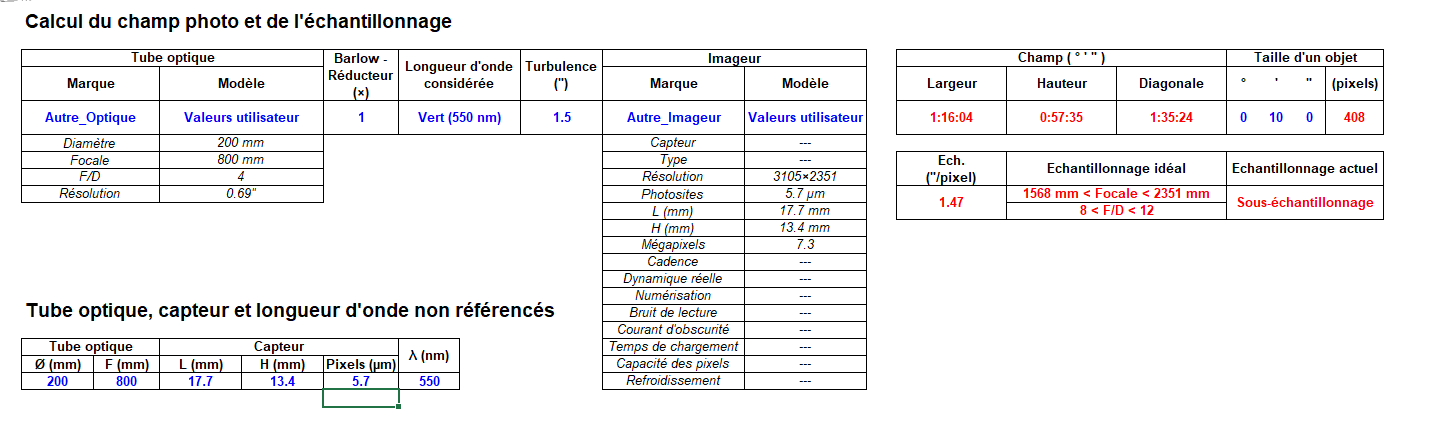

Je viens de relire pas mal d'informations sur ce fameux échantillonnage et j'avoue que je suis comme beaucoup ici dont j'ai relu les posts, mettre des chiffres dans des cases et voir les résultats, ça va, les interpréter et en tirer des conclusions c'est beaucoup plus compliqué...
J'ai donc relu Thierry Legault, j'ai vu la formule E=206*P/F, champ capté par 1 un pixel = 206 * taille d'un pixel / focale
Dans mon cas : Newton 200/800 et ASI1600MC PRO avec pixels de 3.8 microns, résultat = 0.97 secondes d'arc
J'espère ne pas dire trop de bêtises.....

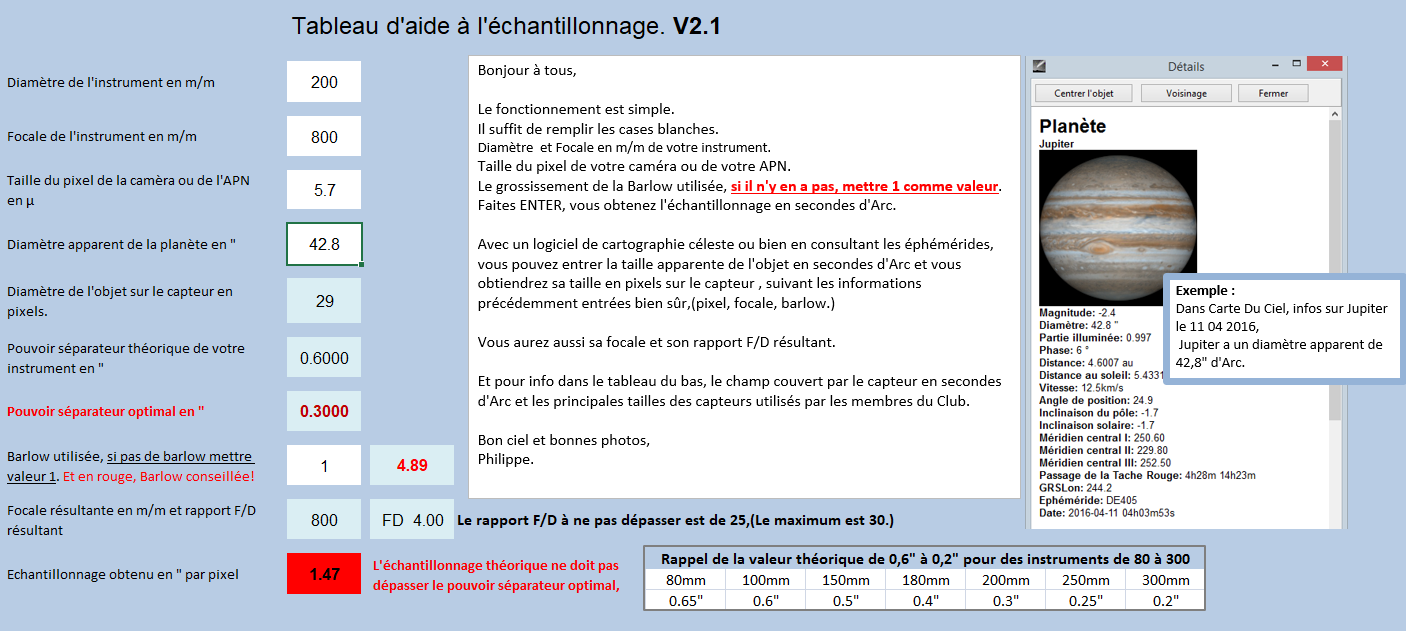

J'ai aussi lu le site AVEX et son tableur ainsi qu'un article Astrosurf avec un tableau aussi.
Qque part il est précisé qu'avec un capteur couleur, donc en matrice de Bayer il faut modifier la taille de pixel d'un facteur 1.5 (pas 4 comme on pourrait le penser mais 1.5 est donné comme raisonnable) donc mes pixels sont plutôt de 5.7 microns, donc l'échantillonnage devient 1.46 secondes d'arc.
Je vois aussi que le pouvoir séparateur de mon tube est de 0.6 " (cf feuille Astrosurf)
Et mon indice de turbulence local, donc si je ne me trompe pas, le seeing ? est en général donné (source meteoblue astro, est ce une bonne source ?) à 0.8" ou un peu moins dans le meilleur des cas et au max à 2", et dans les cas les plus fréquents entre 1.2" et 1.5".
Il me semble qu'avec tous ces chiffres on a les éléments pour en tirer des conclusions, déjà je sais que je suis en sous-échantillonnage.
Mais c'est là ou j'arrive, est ce grave docteur ?
Précision, à ce jour je fais, ou je tente de faire du CP essentiellement.
Déjà il me semble que 1.46 d'échantillonnage c'est assez cohérent avec un seeing de 1.5 ?
Ok, mon tube semble pouvoir, en théorie, descendre beaucoup plus bas, mais mon site ne me le permets pas souvent....
Donc suis je réellement en sous échantillonnage ? ou est ce un problème et lequel ?
De plus pour que les formules des tableaux repassent dans le vert il faudrait, à tube égal, trouver des pixels plus petits et je n'ai pas l'impression que ça coure les rues ces petits pixels...
Voilà, voilà, je copie les tableaux avec mes résultats, j'espère ne pas avoir dit trop de bêtises, et si j'en ai dit merci de me les signaler :)
Et je n'ai pas tenu compte du correcteur de coma Baader MPCC Mark III qui a peut être une influence dans les calculs.

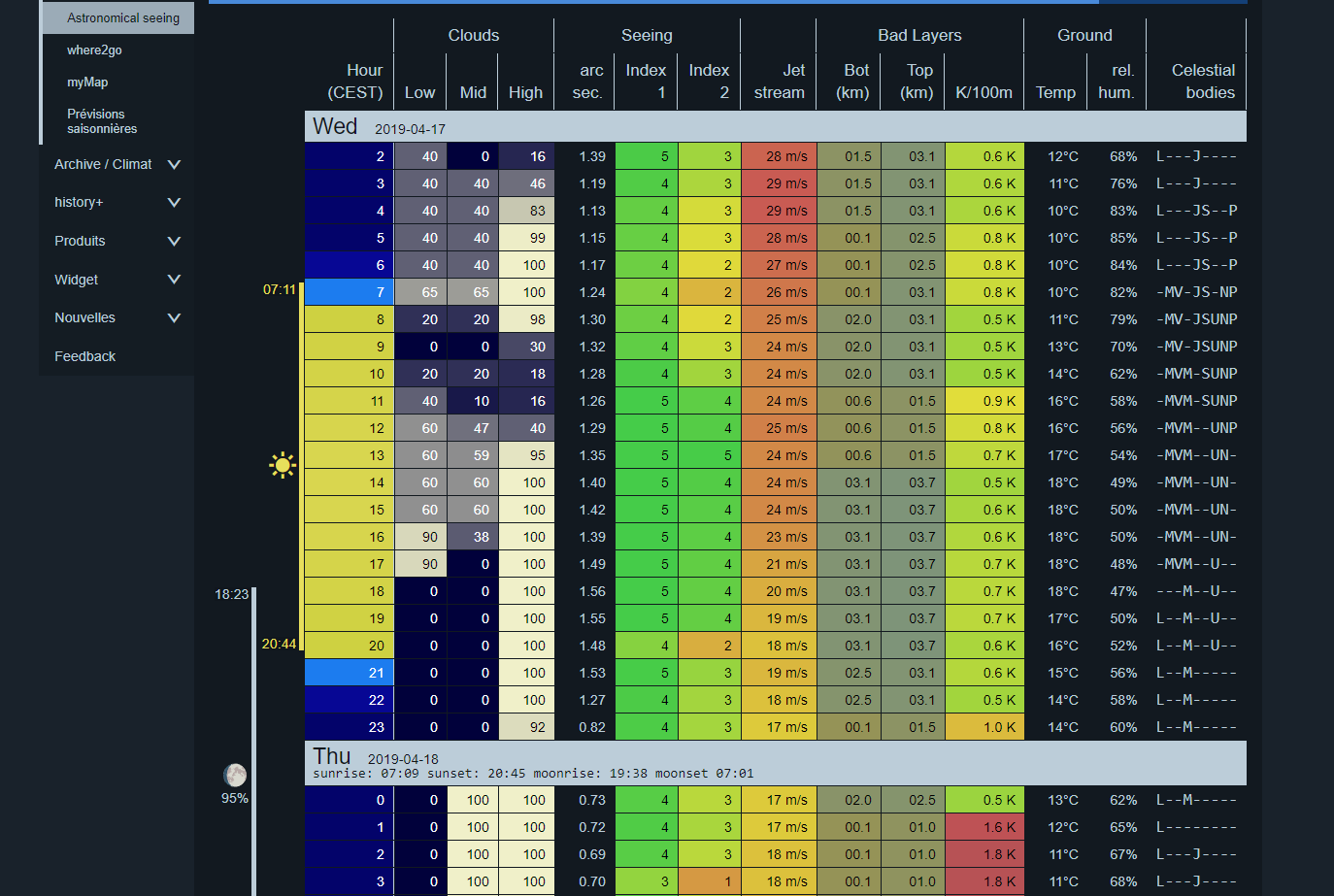

Voir davantage
Attention, je pense que tu surestimes largement le seeing de ton site.
En France, on passe très rarement sous les 2" d'arc  au niveau seeing, plus généralement entre 2.5" et 4" et exceptionnellement autour de 1.5".
Au Chili les gars qui ont des scopes en remote là-bas obtiennent généralement une FWHM autour de 1.5" d'arc, et très exceptionnellement autour de 1".
Tu vois donc que ton 0.8" est largement utopique :)

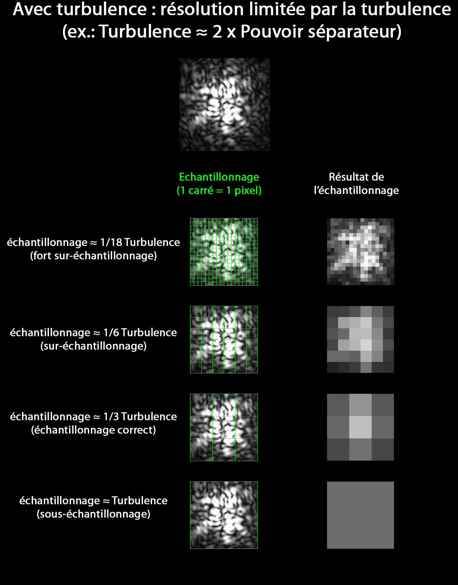

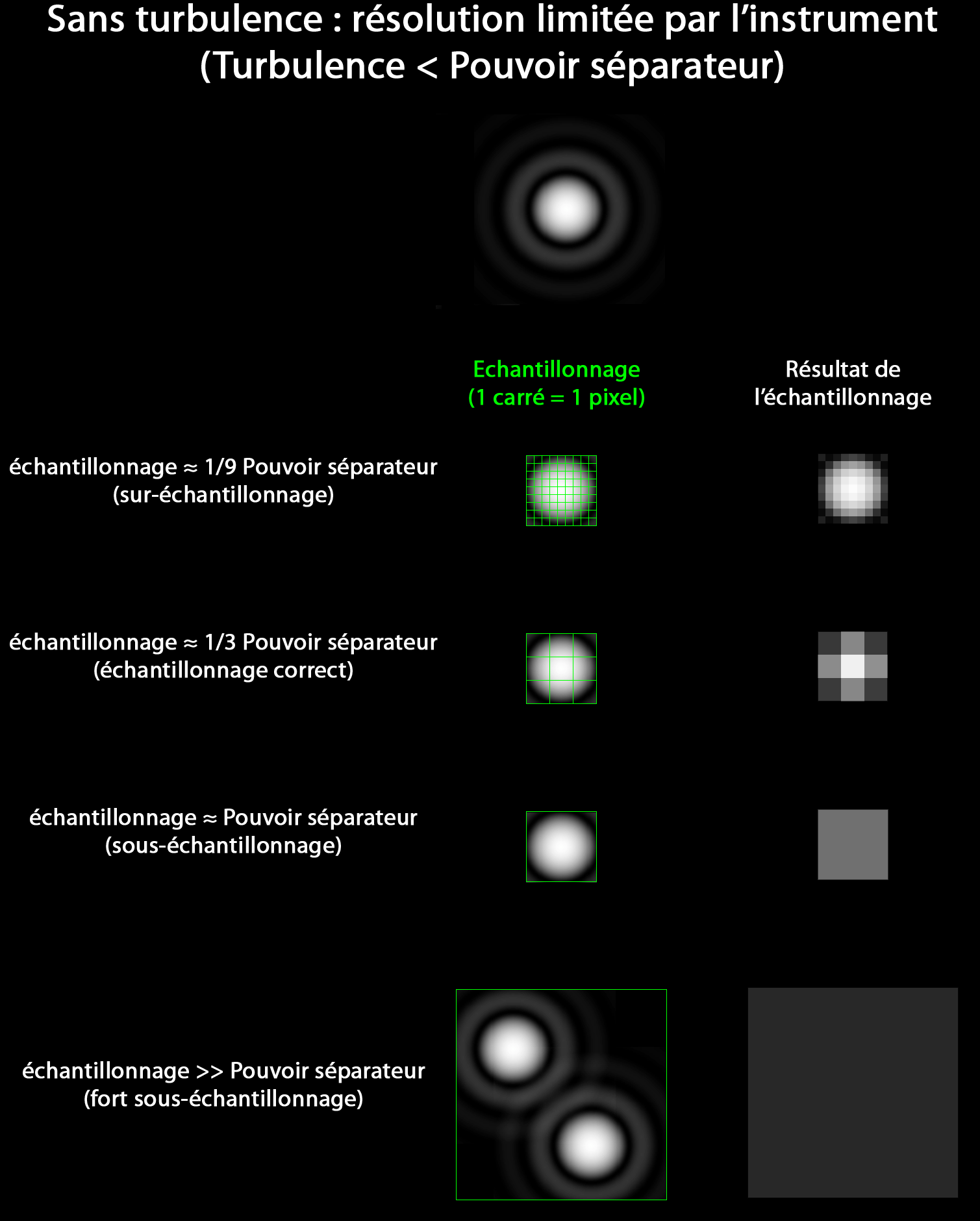

Dans les théories tu as donc dû voir les règles de Shannon/Nyquist qui préconisent d'échantillonner entre la moitié et le tiers de la résolution du scope.
Sauf que là en CP, c'est le seeing qui va te limiter ta résolution. On essaie alors d'échantillonner entre la moitié et le tiers de la turbulence, sous condition que la résolution de ton instrument soit compatible avec la valeur finale.
On a justement en ce moment-même un petit débat à ce sujet sur le forum d'en face :)
Donc pour une turbulence autour de 3" d'arc, il faut échantillonner vers 1" d'arc.
Ca tombe bien, c'est pile ce que tu as trouvé avec ta caméra et ton 200.
Concernant le ratio à utiliser sur un capteur couleur, ya matière à débat aussi. Effectivement tu perds en résolution.
Maintenant certains disent que c'est pas si catastrophique que ça, certains avancent une perte entre 15 et 20% seulement si des bons algorithmes d’interpolation sont utilisés.
J'aurais tendance à conserver la taille des pixels originale dans les calculs.

Alors, pour le seeing, oui, c'est fort possible, pour l'instant je ne fais que lire ce que me dit meteoblue astro, et là ça va de 0.8 à 1.5 voire 2 max, après je crois avoir vu que l'on peut se baser sur les fwhm des étoiles dans les photos faites, et là je crois que je suis beaucoup plus élevé, bon c'est peut être pas dû qu'au seeing, mes réglages y sont peut être aussi pour quelque chose, mais ok, donc seeing plutôt vers 3 ou 4, c'est bien possible, faudra que je trouve aussi comment l'estimer un peu mieux.
Et ensuite ta conclusion qui me convient très bien puisque tu me dis que mon échantillonnage est plutôt bien avec ce seeing pour du CP, donc ok, il me reste plus qu'à savoir m'en servir :)
Encore merci,
Bernard
Copie de météoblue pour mon site et "leur" seeing :
