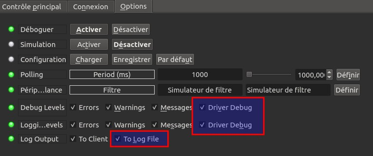

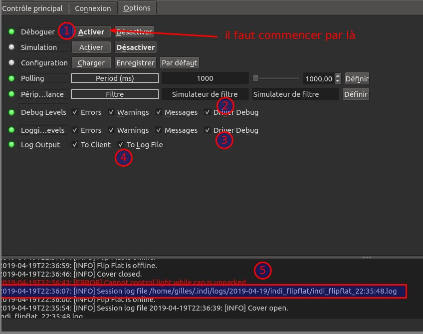

pour le debug, j'ai zappé de vous dire qu'il faut cocher tout ça :
@gehelem

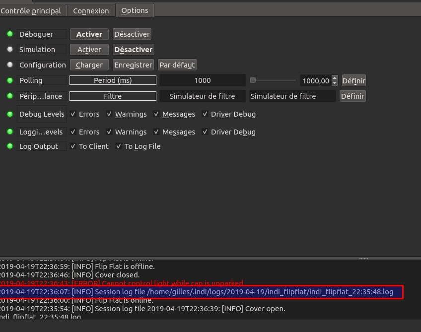

quand tu actives le debug avec logfile, il t'indique à quel endroit se trouve le fichier
pour toi ce sera sans doute un truc du genre /home/nafa/.indi/logs/2019-04-19/indi_flipflat/indi_flipflat_22:35:48.log

@gehelem Bon ba ca commence mal en fait car moi je n'ai rien en debug!! en fait j'ai la même fenêtre que toi mais sans rien en dessous de périphérique de surveillance...
Edit: dsl j'ai pas vu la 1ere ligne a cocher!!! ouhh la honte!!

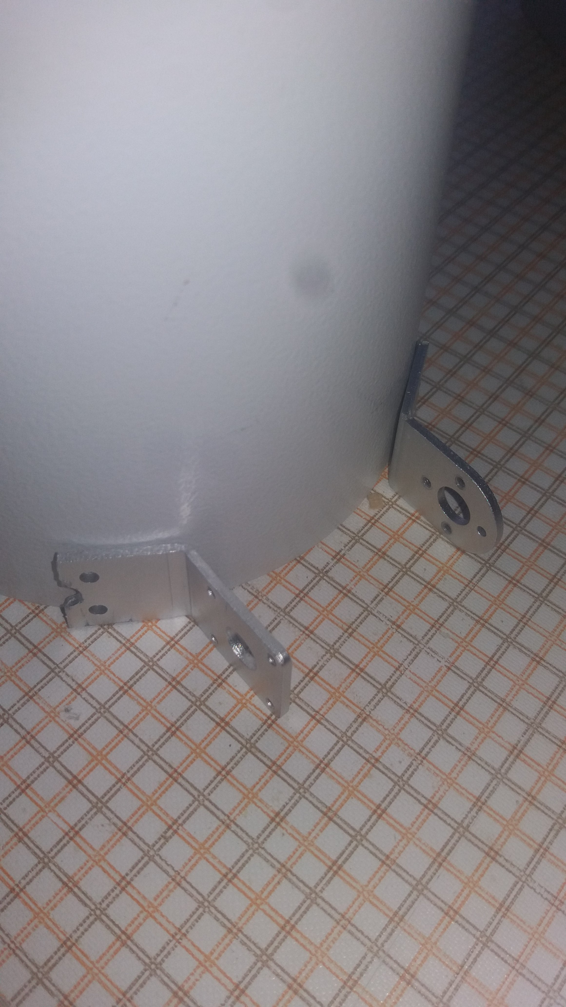

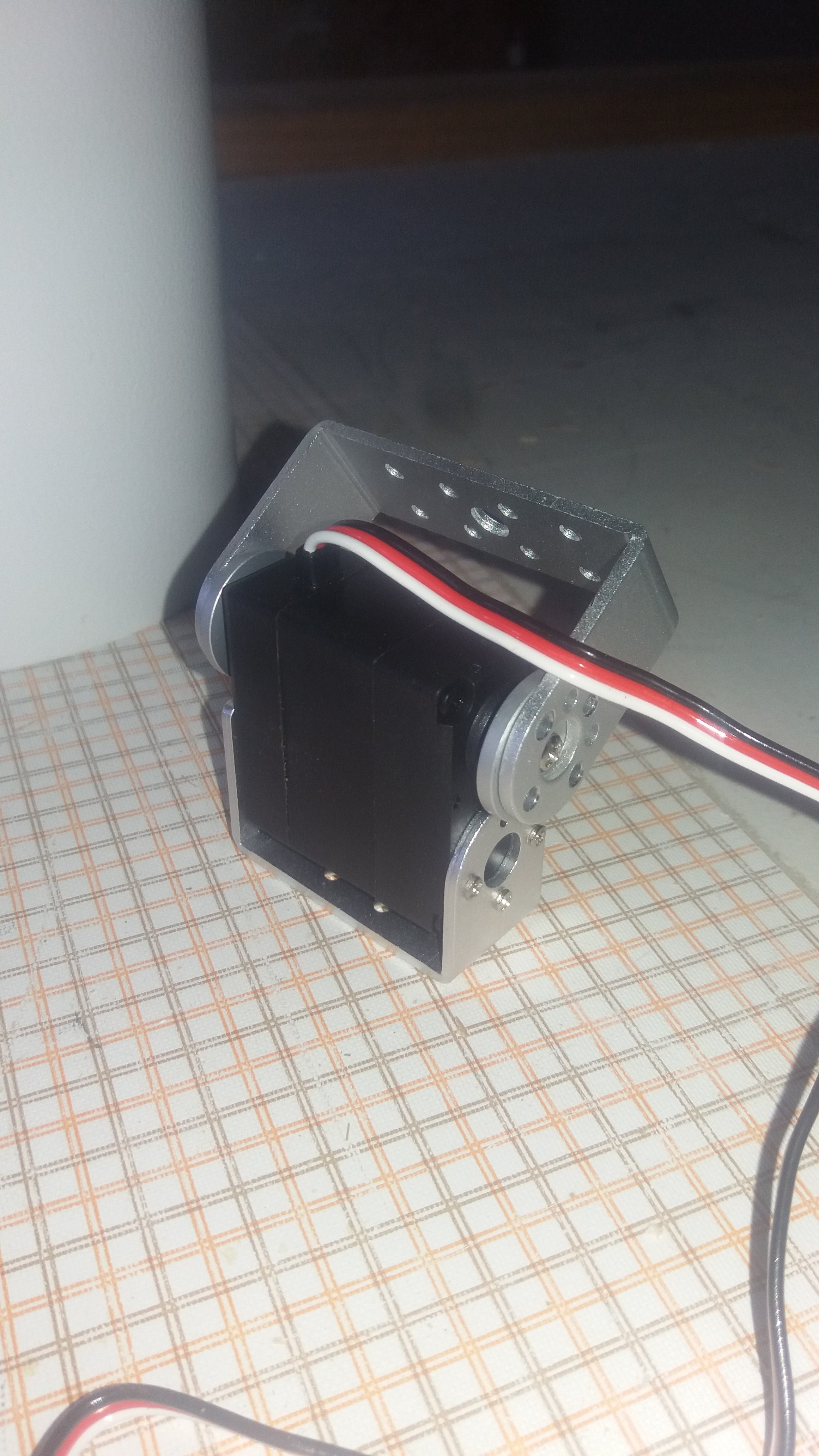

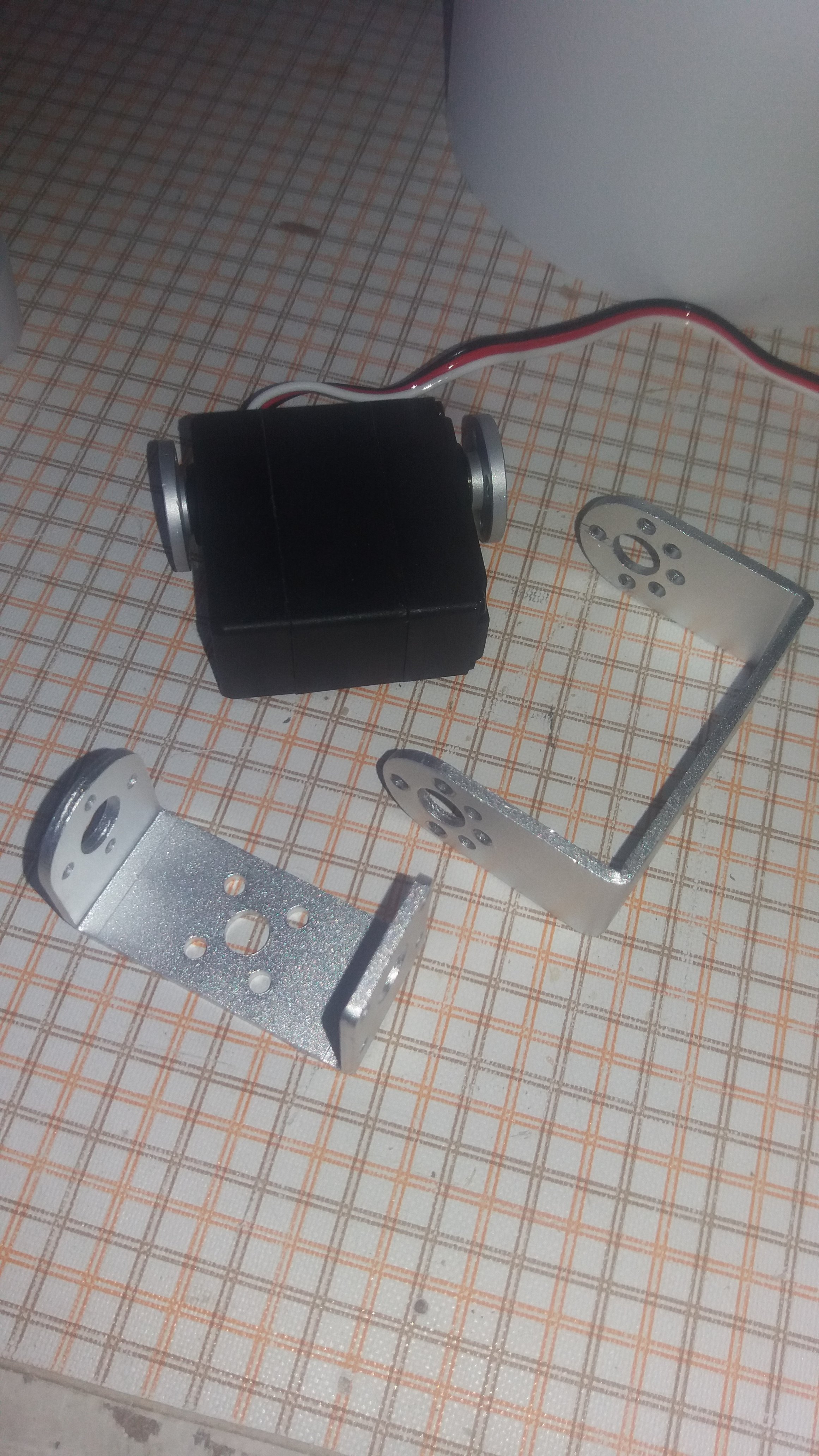

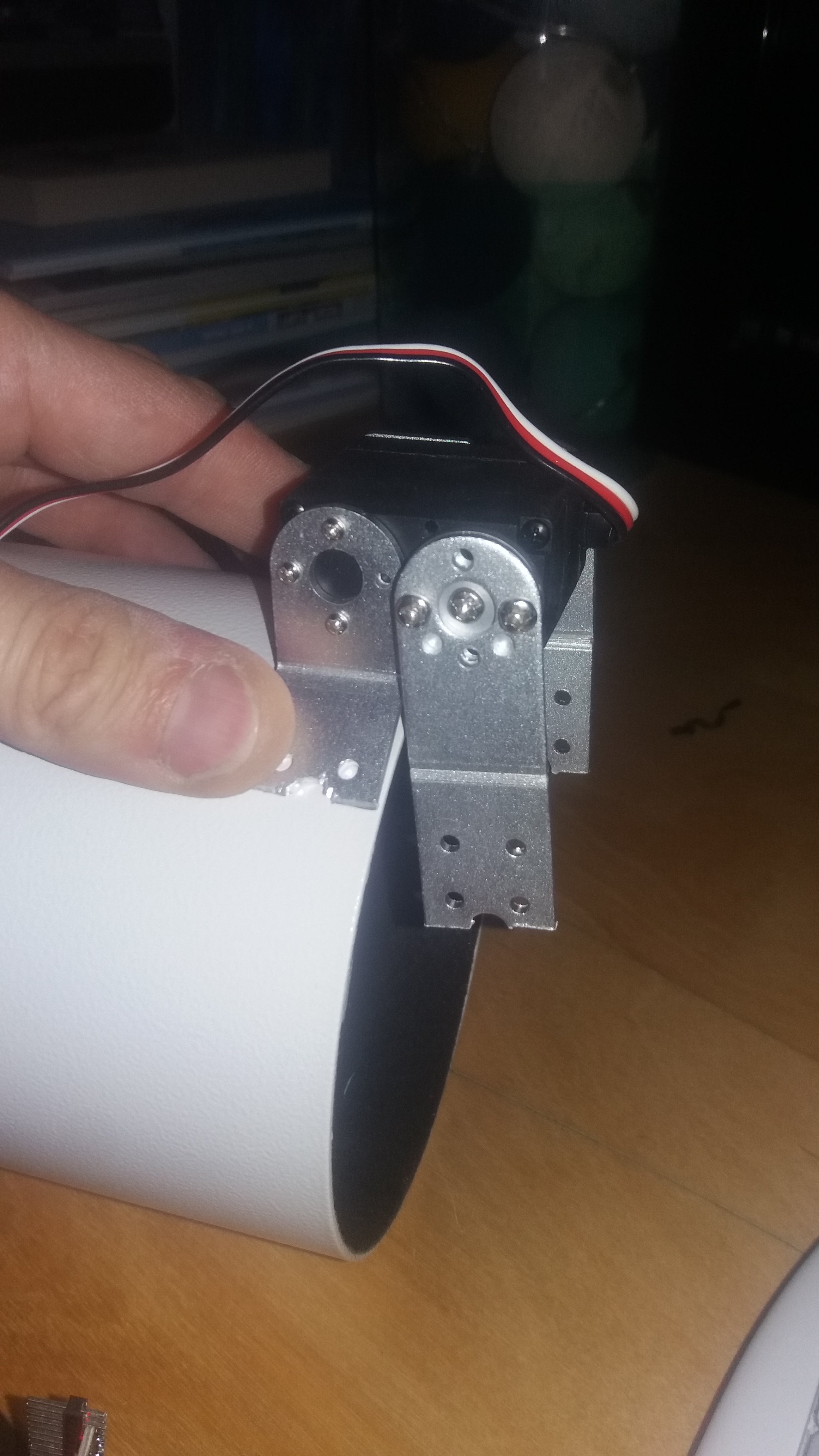

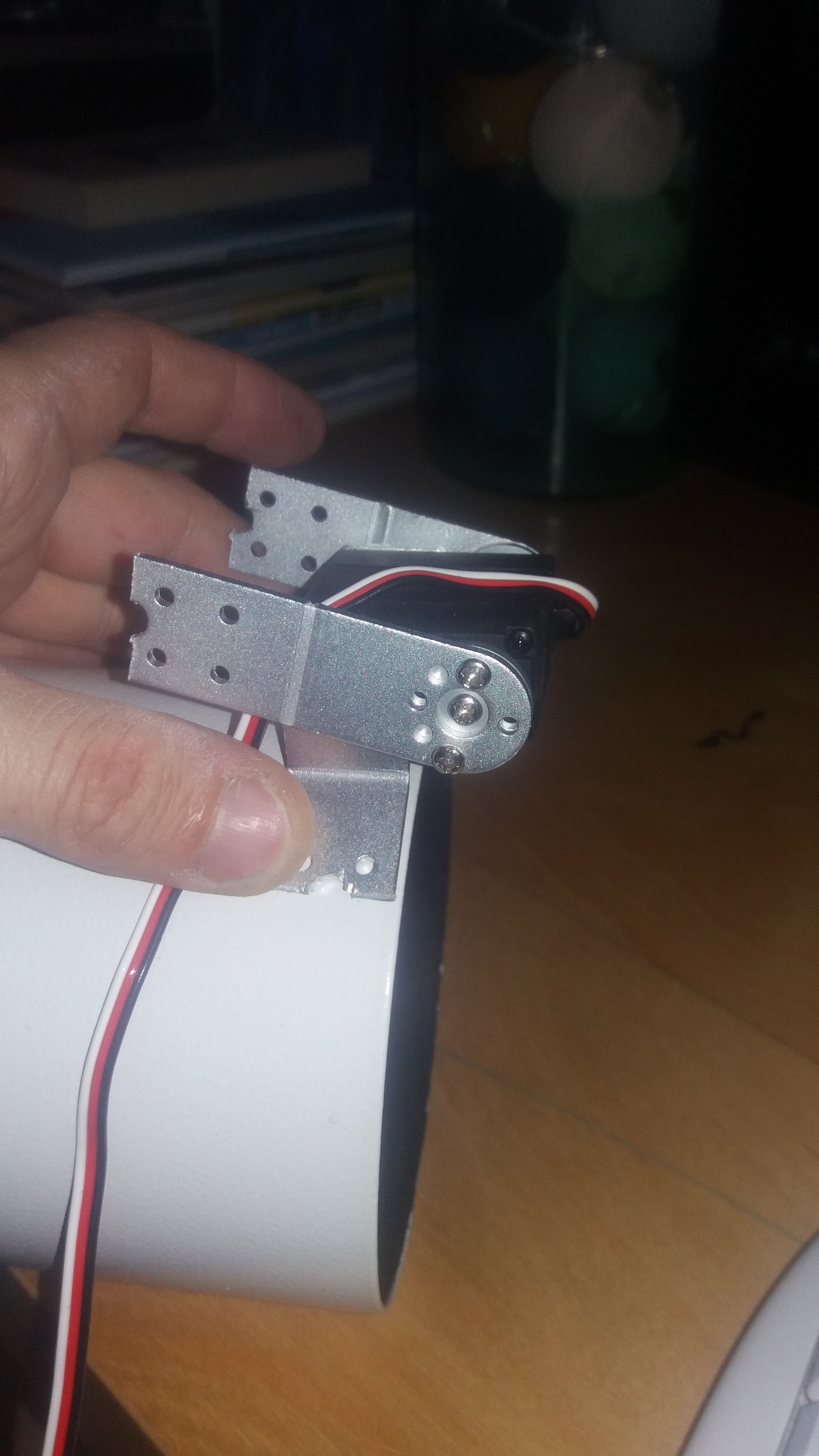

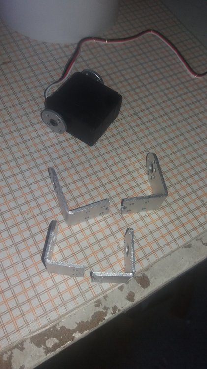

Qq coups scie après le café
20190420_141143.thumb.jpg.d7cebd44291e3442297d53f543346cf5.jpg20190420_141259.thumb.jpg.61ca83ea3918e7ed16f3f481f1c27ecd.jpg20190420_141529.thumb.jpg.1194a100f3d56fcfcdfea118647e7d29.jpg20190420_141908.thumb.jpg.9346fb65462753b35f1456bcbe098940.jpg20190420_142853.thumb.jpg.9c73a4a58710c3e385bc7a3d91123c60.jpg20190420_142917.thumb.jpg.4e31d5abd30f813abc571eba6d7fe837.jpg
