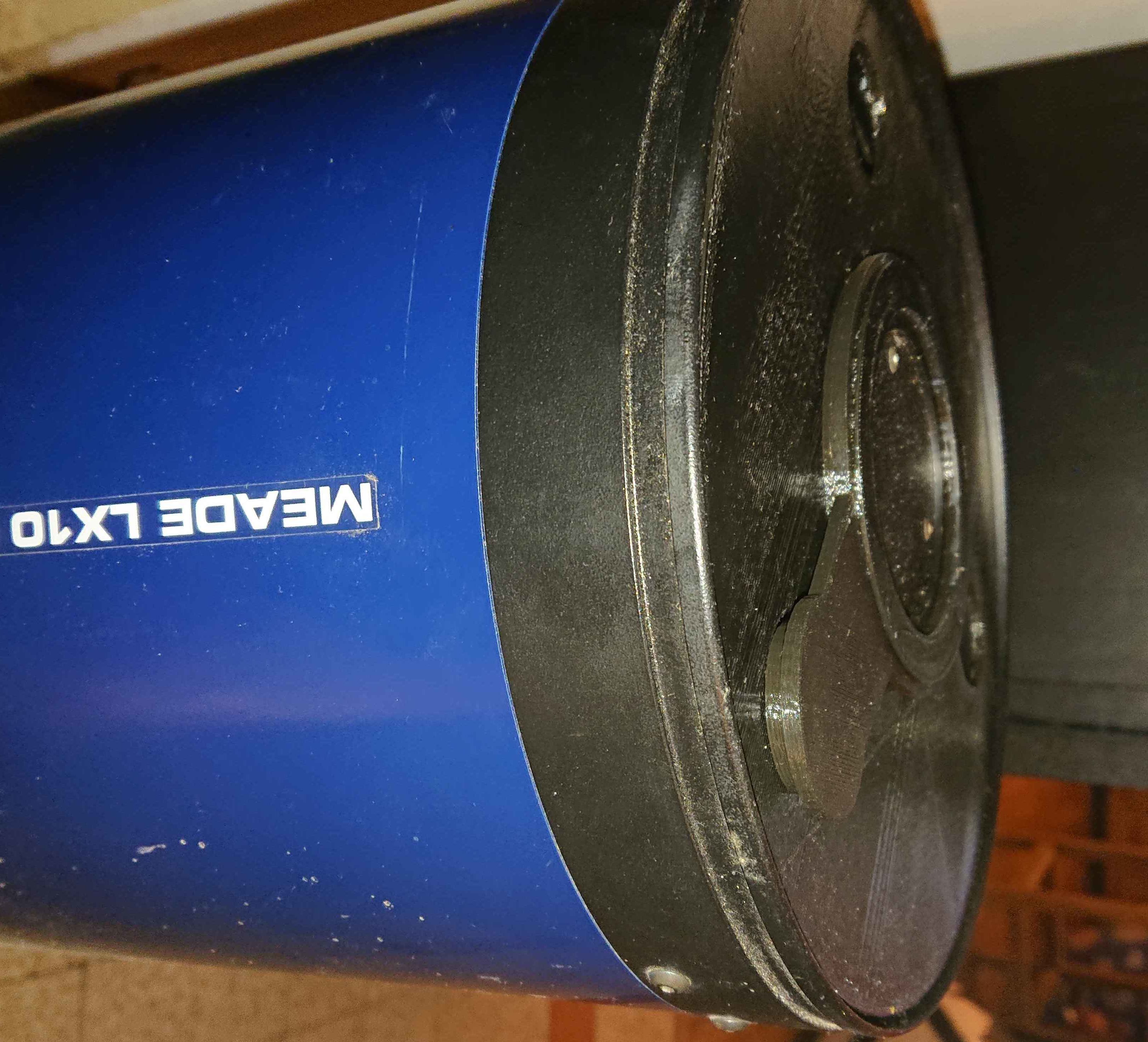

Comme dit dans un autre sujet, j'ai acheté une nouvelle imprimante 3d, et je commence à bien m'amuser.
J'ai dessiné un disque de Hartman un peu spécial pour un Meade LX10, mais je pourrai facilement
l'adapter à d'autres instruments si vous m'envoyer les cotes.
L'ensemble est dessiné sur Freecad.
L'esquisse du masque:
Après perçage et protrusion:
Une fois imprimé:
Le bouchon et son système de fixation/rotation:
Imprimé:
L'ensemble assemblé sous Freecad:
Monté "en vrai":
Sur le Meade:
Voilà, pour le mode d'emploi, on place les trois trous en face des vis, qu'on nommera A,B, et C. On laisse les trois trous ouverts, et sur une étoile brillante ou artificielle,
on fait la MAP pour n'avoir qu'une seule tache. Si ce n'est pas le cas, il faut collimater.
En gros, on bouche le trou en face de A, on règle la vis B pour rapprocher au mieux les deux taches, puis trou B vis C, trou C vis A et normalement, au bout de deux tours, c'est bon!
Je vous met un lien plus complet et mieux fait:
http://colmic.free.fr/collim/collimat.htm.
Le disque en carton que j'utilisais marchait très bien, mais là, c'est le pied!
