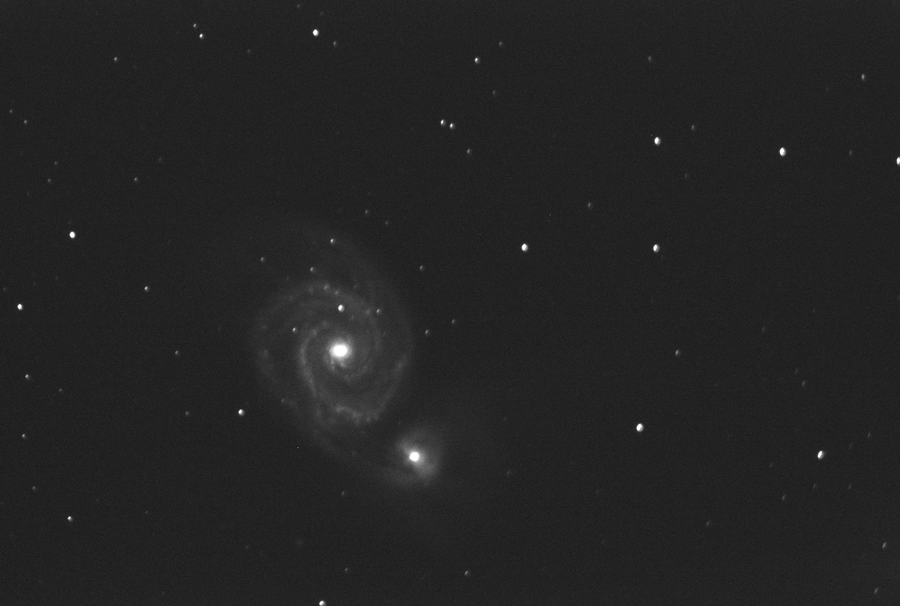

salut j'ai acheter ce tube dernièrement dans les PA ,c'est du costaud ,je suis passer de la lulu au newton donc il ma fallut tous racheter. Le tube alu est vendu sans microfocuseur donc 75e de plus et encore 160e pour le Baader RCC ,pour le moment je suis en phase  de test car le rcc requiert un BF de 91mm.pour la CCD c'est une Risingcam imx178mm
voici une de mais première photo réaliser avec le tube une brute de 30s ,c'est pas top mais comme je n'ai pas l'occasion de sortir souvent et j'ai quelque petit soucie avec la monture...
Il y a 6 heures, francois-du-57 a dit :
Pas top, pas top...
Je la trouve bien sympa, ton image. Pour une première, c'est encourageant. Les premières fois ne le sont pas toutes, paraît-il... ;):D
Et merci pour ton appréciation concernant ce tube.
