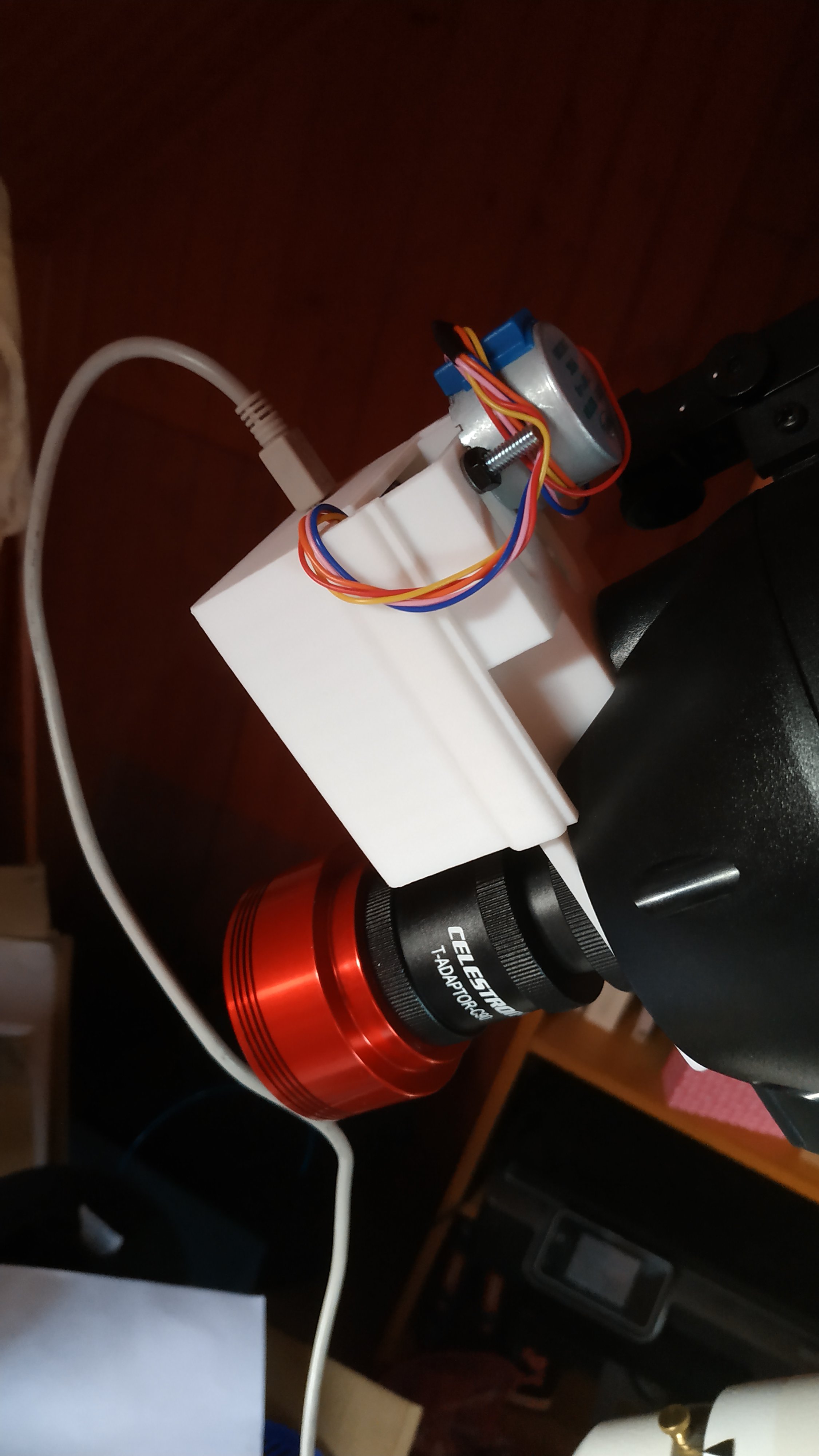

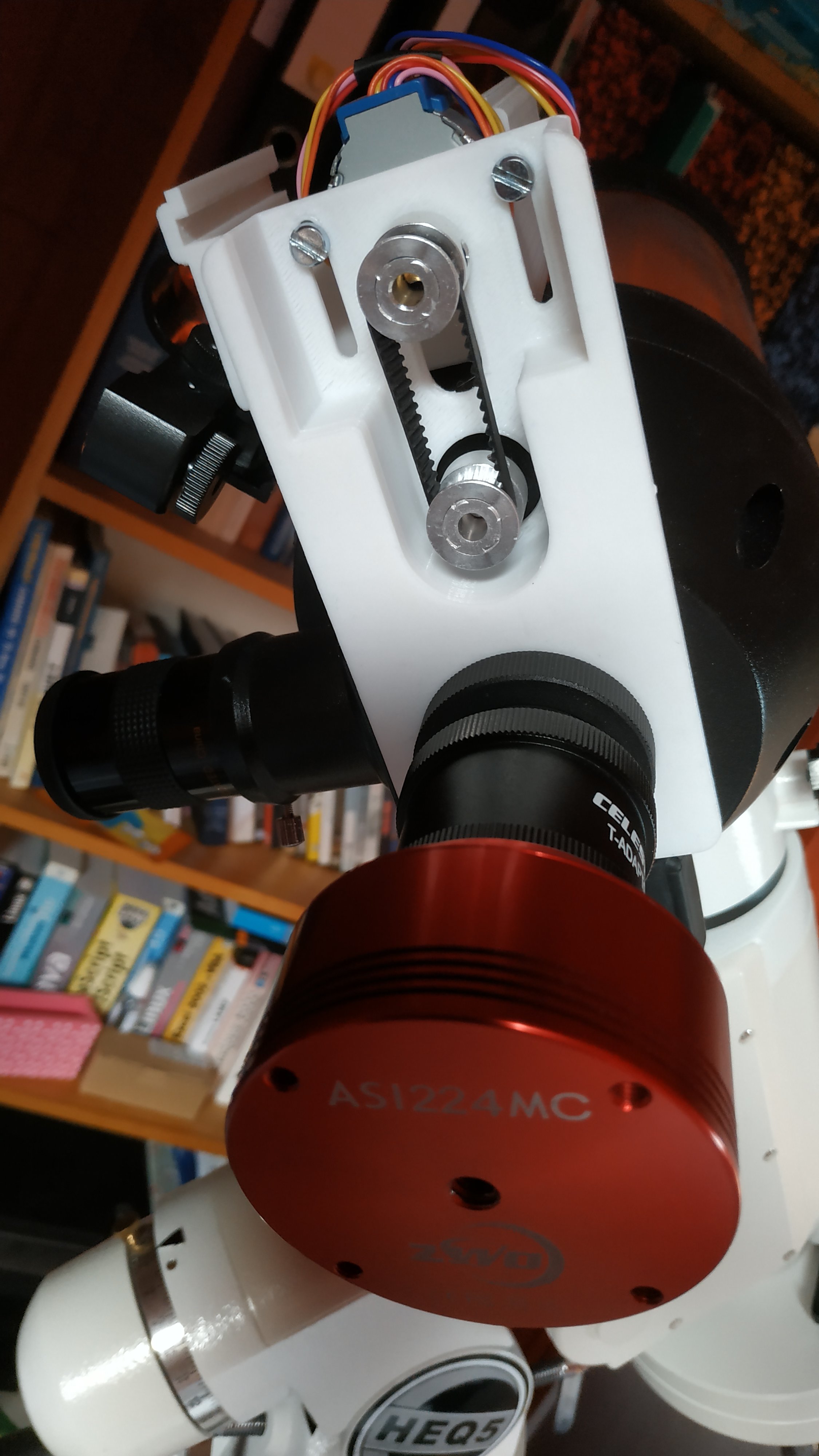

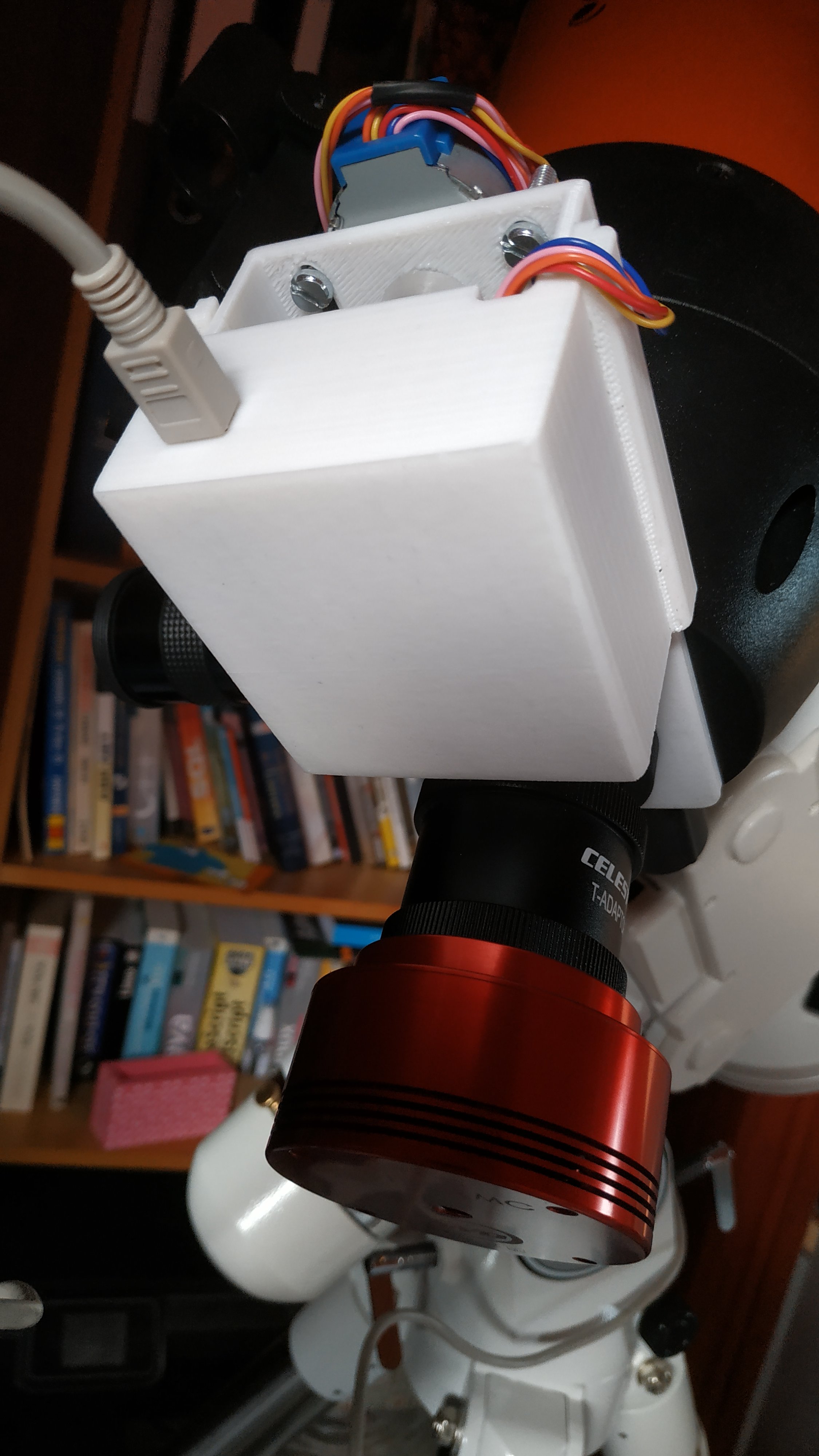

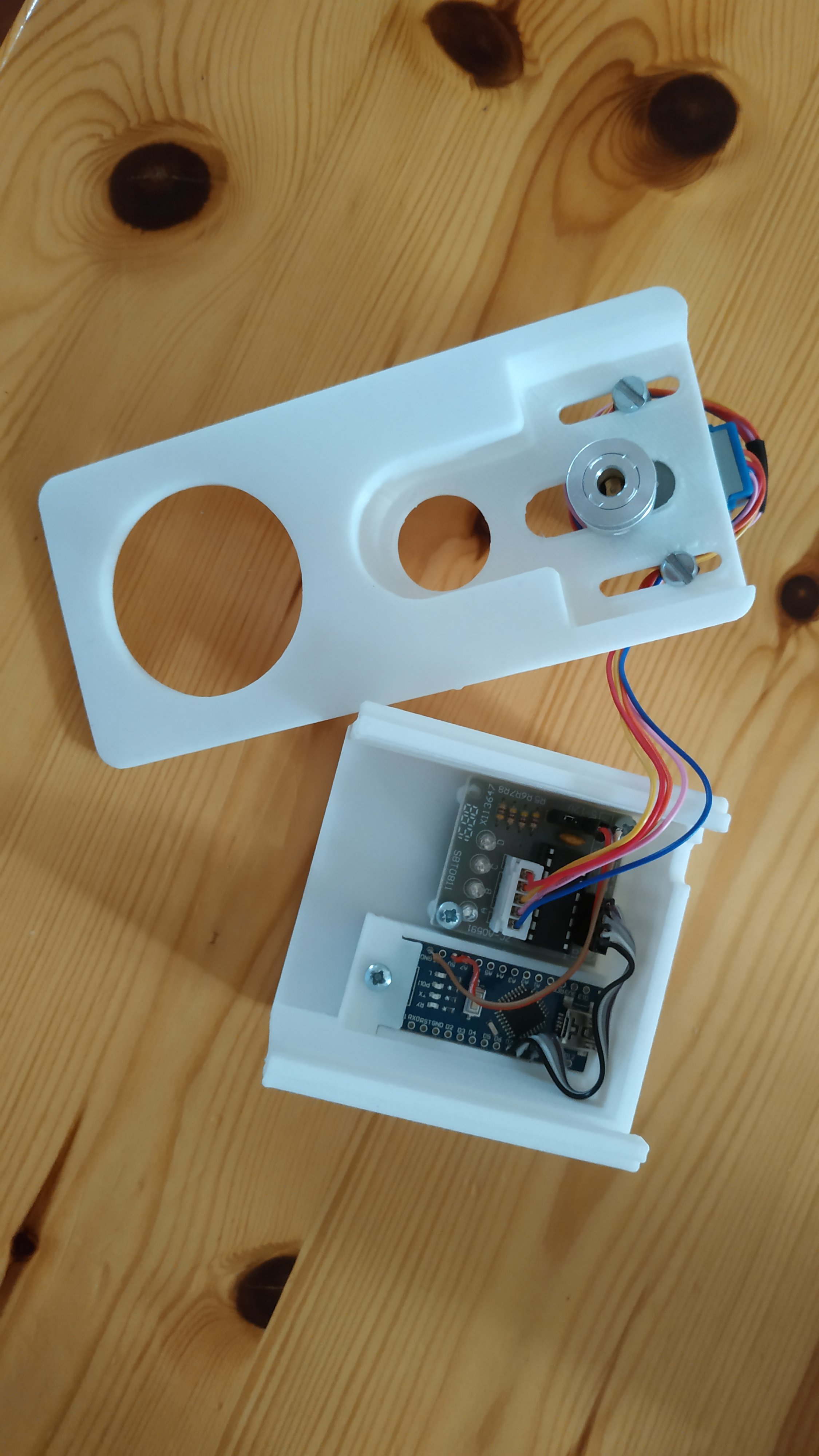

Avec du retard, je vous joint des photos de mon focuser pour NexStar 4SE, le tout a été imprimé en 3D, la difficulté résidait dans la forme
de l'arrière du télescope, les deux roues dentées sont des GT20 donc aucune réduction, le moteur un BYJ48 5v le driver ULN2003, un Arduino
Nano et pour finir un bout de poulie GT20 crantée, quelques vis et beaucoup de réflexion.
Le tout est animé par le soft Ardufocus compilé sous PlatformIO, le tout géré sous Ekos/Kstars et Indi.
Enfin des images, c'est mieux qu'un long discours ....
@bientôt pour un autre focuser pour une 80/400 Skywatcher ...
Gerard

Belle réalisation ! La satisfaction en plus de l'avoir fait soi-même.
Utilises tu le demi pas et le maintien de tension sur le moteur ?
J'ai un petit doute sur la puissance du moteur.
Merci Kelvin,
Le demi-pas je ne sais pas ...je ne sais pas vraiment comment agit le soft Ardufocus et il est sure que le moteur une fois arrêté
n'est plus sous tension. Le moteur est largement suffisant car il agit en faite sur une cremaillere qui déplace le miroir sans contrainte
et ca fonctionne très bien, en plus avec une focale de 1325, la précision est suffisante.
Gérard
Merci pour ton retour Gérard, en fait je me basais sur le projet "my focuser pro" dans lequel  on parlait du moteur BYJ48. C'est sur des retours comme le tiens et aussi du matériel utilisé que l'on peux juger. Je dois avoir deux ou trois BYJ48 qui traînent au fond d'un tiroir avec quelques arduino nano...
En tous cas je te souhaite d'excellentes soirées photo avec ton "nouveau setup".
Kelvin
