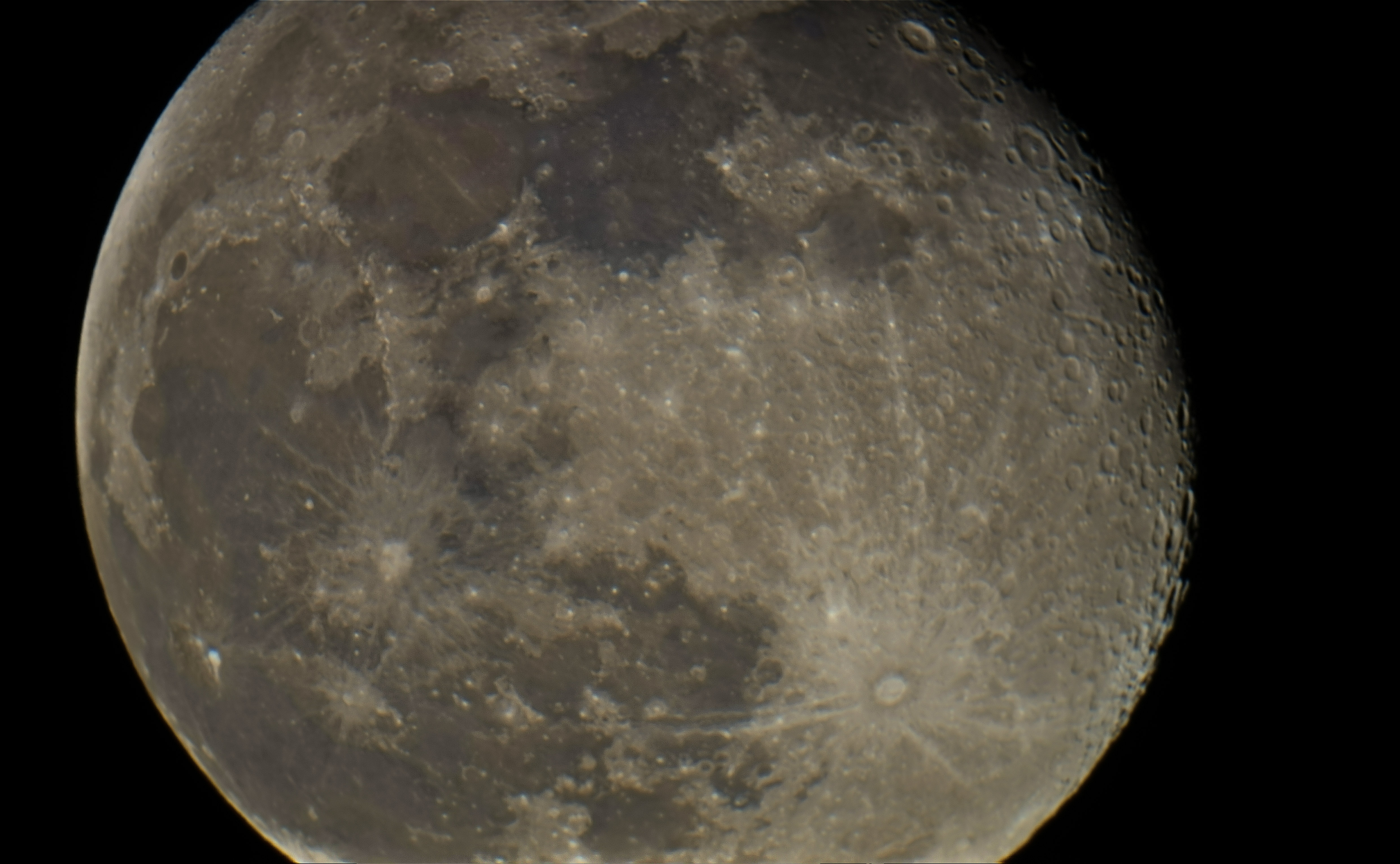

Voici une image de la lune réalisé le 22 mars avec mon nexstar6 et le sony alpha5000 :
la full ici https://www.flickr.com/photos/149053989@N02/47635268641/in/dateposted-public/
Pour les détailles, vidéo de 30s en avchd puis transformé en avi avec iskysoft, puis en ser avec Siril. Au moment de faire le stack avec Siril mon ordinateur s'est mis à bloquer et j'ai vu  la consommation de la RAM utiliser les 4 pauvre petit giga que je dispose. J'ai tout arrêté et fait le stak avec autostakker qui lui n'a pas eu de problème. Enfin correction des couleurs et mise en valeur des cratères avec Darktable.
Voilà, merci de vos retours
Bonne soiré
Salut
Alors, je pense que vouloir utiliser siril pour du lunaire, c'est totalement inapproprié. D'autres logiciels sont plus adaptés.
Ensuite 2 conversion vidéos successives, tu perds forcément en qualité.
AS pour empiler puis soit Registax 6 soit DStation.
Voir le post "la lune et ses phases" :
Joli prise tu aurai pu tenter une mosaïque de deux video :)
Oui Siril est a donffe même avec un i7 et 16 go
Bonne continuation et bon ciel

Siril peut très bien traiter du lunaire.
Voir les fonctions Ondelettes à trou et déconvolution Lucy Richardson 😉
Mais tu devrais plutôt, c'est un avis, prendre des photos unitaires plein format (30 environ, avec relevé du miroir si tu as cette fonction pour éliminer les tremblements) et les stacker avec AS3.
Plutôt que de filmer avec l'apn
Il y a un codec vidéo qui compresse l'image, donc te fais perdre en finesse et détails.
A essayer dès que tu peux.
Tu filmes comme tu viens de le faire et ensuite tu enchaînes sur 30 images unitaires.
Et tu nous postes le résultat de la comparaison 😉
il y a 11 minutes, sebb916 a dit :
Au temps pour moi sur siril, mais c'est usinagazesque non comparé à d'autres ?
Question d'habitude.
Mais vraiment un logiciel à avoir sur son ordi.
Véritable couteau suisse astro.
Planétaire, lunaire, ciel profond classique, ciel profond rapide, post traitement,..
Il faut l'apprivoiser.
Va voir sur les cours en ligne de Siril.
Vraiment bien foutu.
Et le logiciel est gratuit en plus 😉
Une équipe qui se démène pour continuer à faire évoluer le logiciel.
Bref à découvrir absolument.

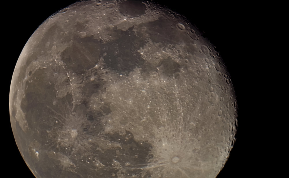

Bonjour à tous. Comme suggéré par @sebseacteam voici l'image avec un stack d'une trentaine de photo (les images sont réalisé la même soiré, en JPEG vu que aucun des logiciel n’arrive à ouvrir mes RAW) :
J'ai juste eu un gros bug avec Autostacker, impossible de faire le stack de 30 images (il reste bloqué sur l'étape du stack à 4% même en laissant l'ordi tourner 1h) alors qu'il avait réussi sur la vidéo. Du coup je suis passé par Registacks puis traitement final avec Darktable.
Bonne journée
Le 01/05/2019 à 12:43, solfra a dit :
Juste pour dire que j'ai résolue le bug en téléchargeant la version 3 d'Autosstacker et le bug a été résolue (l'image est la même au final)
Bonjour à toi :) !
J'avais le même problème avec les grandes images. Comme le dis Seb, ça passe mieux avec la version 3, et surtout en rajoutant de la RAM. Je suis passé à 12 Go (c'est pas bien cher) et plus de problème depuis
