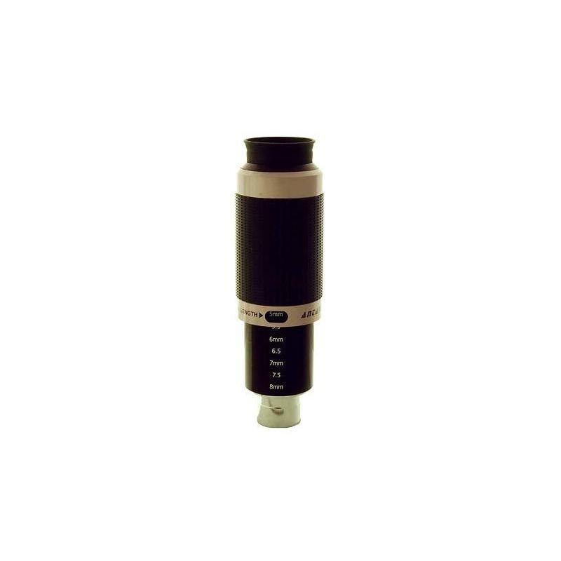

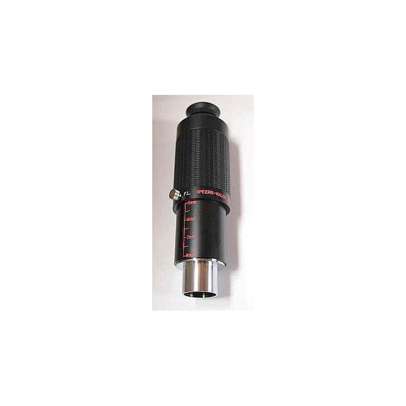

Ce n'est pas à proprement parler un zoom mais un oculaire à focale variable. La mise au point est à refaire à chaque changement de focale mais le champ reste de 80° effectivement. Il y a eu 2 versions de cet oculaire, la plus ancienne avec un liseré rouge et une plus récente couleur argent.
La différence entre les 2 versions réside dans le système de changement de focales. Pour le liseré rouge, le changement de focale s'effectue par un système avec déplacement d'une vis (à serrer et desserrer) dans une rainure. Inconvénient des poussières peuvent s'introduire à l'intérieur de l'oculaire par cette rainure. Pour la seconde version, le changement de focale s'effectue par un système de push-pull donc sans l'inconvénient de la version précédente. Personnellement je n'ai trouvé aucun des 2 systèmes complètement satisfaisant. Dernière chose, En version 5 mm, l'oculaire a une longueur assez significative.
Les 2 versions offrent une image excellente tout du moins jusqu'à F/D =5 pour ce que j'ai pu tester.
Malheureusement cet oculaire n'est plus produit et ce depuis déjà pas mal d'années. Reste le marché de l'occasion mais là aussi ça fait plusieurs années que je n'en ai pas vu passer.....

J'ai la première version à tirage variable, et je ne m'en séparerais pour rien au monde !
Ce sont en effet des cailloux très rares, et je recherche toujours le 8-12mm depuis.... tellement longtemps :(
Aucun problème de poussières.
Confortable, grand champs, confortable, et une image très propre :)
Seuls "petit" et "léger" inconvénients seraient en effet son poids (600gr de mémoire ?) et sa taille... mais comme les autres oculaires de 80° avec lesquels il tournera ne pèsent pas non plus 100gr.....
Bref si tu en trouves un, tu peux sauter dessus ! Compter environ 200€ s'il est en excellent état.

Hello,
Comme Macfly, j'ai la version avec le liseré rouge... et je ne suis pas prêt de m'en séparer (ne déplaise à Patcubitus ;) ) !
Je l'ai trouvé après ~1 an à scruter les petites annonces de cloudy-nights (je regardais aussi les annonces en France, Belgique, Allemagne et Italie, sans succès). J'ai eu la chance d'avoir un vendeur au Canada (anglophone) et une connaissance qui faisait le voyage, donc l'oculaire à fait le trajet tranquillement en soute dans la valise.
Je l'utilise sur mon 400 f/4.25, plutôt sur les nébuleuses planétaires mais aussi sur les amas globulaires. C'est très pratique de pouvoir varier la focale et trouver celle qui s'adapte le mieux à l'objet et à la condition de turbulence.
Sur le planétaire, je n'ai que mon Clavé 8mm qui fait mieux, mais je n'ai pas d'oculaire à plus courte focale dédiés planétaire.
Les seuls points surprenant sont effectivement :
l'encombrement (c'est un sacré tube notamment réglé à 5mm),
- le poids, mais qui est dans la gamme des gros oculaires sans être démesuré, bien moins qu'un oculaire 82° de 28 ou 31 mmm de focale !
- le système de serrage (c'est ce qui me perturbe le plus) : c'est une vis avec un pas à gauche, résultat il faut "visser" pour desserrer et "dévisser" pour serrer... Je n'ai toujours pas compris la raison de ce choix par Antares
Je n'ai pas eu de problème de poussière pour l'instant.
Bonne chance et comme disait l'autre : "patience et longueur de temps font plus que force ni que rage"...
