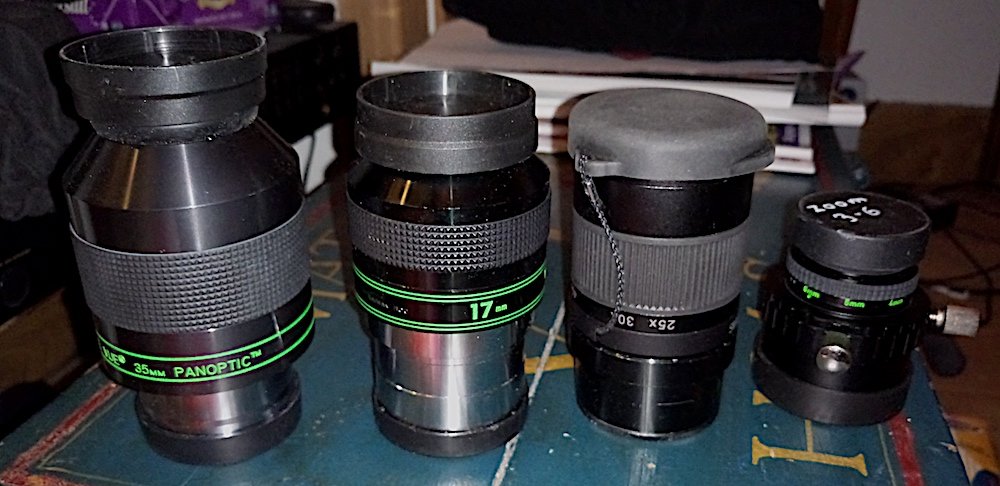

il y a 24 minutes, Subwoof a dit :
On pourrait avoir une photo de ce monstre à côté d'un autre oculaire ?
C'est loin d'être un monstre et c'est dommage qu'il ne se trouve plus en neuf, il y a son grand frère plus récent, on le trouve chez APM Telescope
Une image tirée du post ''visuel : oculaires, vos photos ''

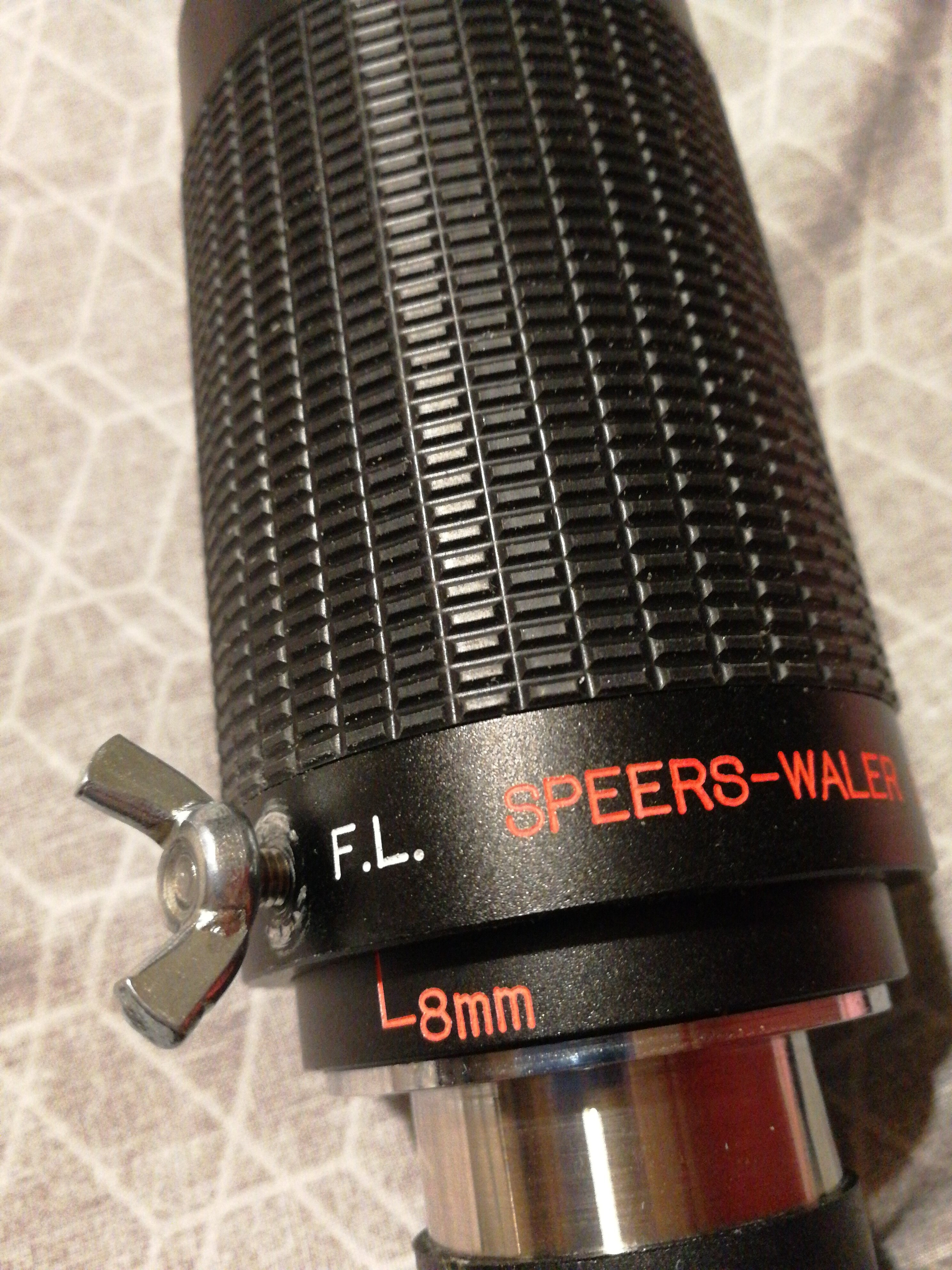

Je déterre ce post, car j'ai jamais aimé le système à vis pour changer la focale, à vrai dire ça a été modifié (ce n'est plus une vis à tête cylindrique mais un écrou), pour desserrer l'oculaire il faut visser l'écrou et pour serrer l'oculaire il faut dévisser l'écrou, ça a doit être un système à ressort à l'intérieur.
Mais voilà que maintenant même si l'écrou est dévisser, l'oculaire bouge de focale.
Je sais que @lylm'avait dépanné en supprimant le bruit que j'entendais en secouant mais il a dû bien serrer la jupe car j'arrive pas à desserrer à la main pour voir l'intérieur.
Quelqu'un saurait il faire remplacé le système à écrou par le système d'origine à vis ?
Merci de vos messages
Alexis
Modifié par Alexis Mnr
Salut Alexis, j'ai mis une goutte de frein filet bleu, sans serrer au max. Il faut un bon coup de main.
Comme ça résiste : un coton tige avec un peu d'alcool pour faire rentrer un peu dans le filet. Si ça résiste encore : acétone mais avec précaution car les optiques n'aime pas. Ça va enlever un peu de résistance et le desserrage sera plus facile.
Myriam.
Salut Lyl,
Bon donc c'est réglé, j'ai réussi à ouvrir les entrailles, enfaite c'est composé d'une bague qui coulisse le long de la jupe.
Enfaite il y a un taraudage à travers la  jupe donc l'écrou servait à rien, j'ai donc collé un écrou à papillon sur la vis pour le serrage, 1 quart de tour suffit.
L'écrou servait à tendre une lame en V pour faire de l’élasticité.
A l'origine, un bon vieux hélicoïdal sans rotation aurait mieux fonctionné comme un focuser d'appareil photo ou les zooms classiques mais c'est complexe.
Bref avec ton papillon c'est aussi pratique.
Si ta solution est stable, ça fera école sur un deuxième SpeersWaler que je connais.
