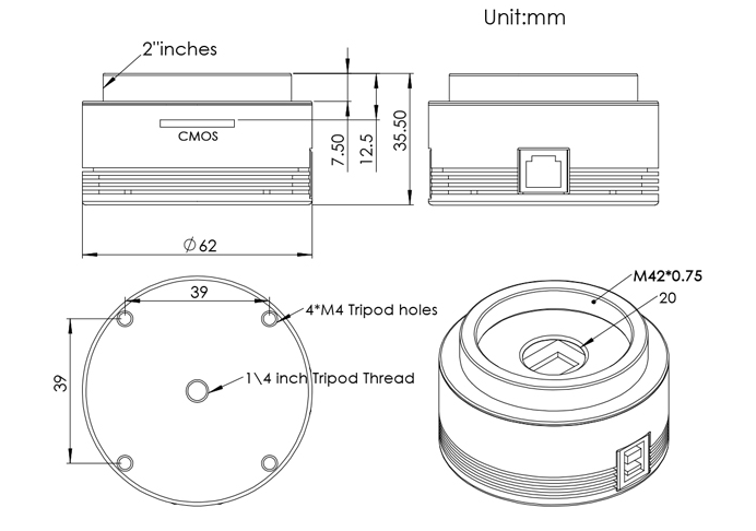

il te faut respecter un backfocus entre 55 et 56mm.
Tu dois regarder quel est le métalback au capteur pour l'ASI290 ou la GPCam290 : 12.5mm
Il te reste donc 56-12.5 = 43.5mm à trouver.
Comme c'est du T2 (M42), il va te falloir trouver les bagues qui vont bien : M48 pour commencer, si possible réglable (pour ajuster précisément le backfocus, il en existe une chez TS qui fait entre 12 et 23mm), puis réduction M48-M42.
Donc :
- bague M48 réglable 12 à 23mm
- réduction M48 vers M42
- seconde bague M42 de 20mm
